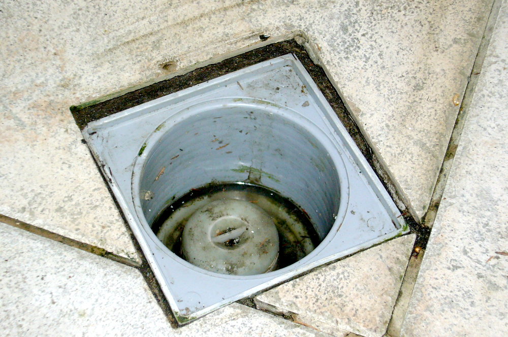

Dobrý den,
na balkoně je podlaha z dlaždic a odtok z plastu, takový sifon. Původní tmel (asi silikon) už se scvrknul(na fotce už je vytrhaný) a netěsní a zatéká do bytu dole (hlavně v zimě při oblevě, kdy je odtok zamrzlý a vytvoří se jezirko).
Potřebuju to zapatlat a teď čím? Mají silikonový a nebo polyuretanový tmel. Silikon prý nemusí přilnout k některým plastům. Jde o spojení dlažba a plast. Máte nějaké tipy na vhodný tmel a jejich výhody či nevýhody?
(192.98 KiB) Staženo 104 x

Polyuretan myslis tu penu jak maj zednici na plastova okna napr? Mozna tu by tam slo naprat?

Zkus " medvědí hovno" , je to takový šedý tmel který je stále měkký a přilne ke všemu!

keemo píše:Polyuretan myslis tu penu jak maj zednici na plastova okna napr? Mozna tu by tam slo naprat?
Pěnu nemyslím. Něco takového: http://ntplus.cz/polyuretanove-tmely-sika/polyuretanove-lepidlo-sikaflex-11-fc
Silikonový třeba tento: http://ntplus.cz/silikonove-tmely/sanitarni-silikon-sanisil
Problém je, že za určitých situací to bude dost dlouho pod vodou. Nevím, jestli medvědí h. je na to dělaný.
Teď jsem si přečet, že polyuretanový tmel " není vhodný pro trvalé zatížení pod vodou, nepoužívejte na bazény." a silikonový zase že "Sanisil® se nedoporučuje používat pro zaplavené spáry,..."
Tak co by tak bylo vhodné na zaplavené spáry?

To "hojno" je vyzkoušené!

Taky doporučuji medvědí hovno, těsnily se tím léta spáry mezi panely při stavbě domů, když to dobře aplikuješ, je to prakticky plynotěsný a řekl bych i vodotěsný.

Jenže panely jsou na svislo. Voda steče pryč. Tohle bude vodorovně a navíc, jako obvykle v technickém listu píší : "Nepoužívejte v místech, kde hrozí trvalé zamokření".
Ono asi nic běžného pod vodu neexistuje.

Tak je to odtok = má to sloužit k odvedení vody, takže opravdu TRVALÝ zamokření by hrozit nemělo.

No jo, jenže v zimě voda uvnitř sifonu zmrzne a pak přijde obleva a prší nebo taje sníh. Jenže ten sifon vydrží být dlouho promrzlý a nepropouští. Z balkónu vylévám někdy kýbly vody. Je to spíš bazén (ale pro otužilce).

Uz tu bola rec o lepidlach, odolavajucich vode, silikon nie je vhodny, lebo nemusi dobre prilnut, to nie je lepidlo, ale utesnovadlo, treba najst konstrukcne lepidlo, ktore dobre chyti a ostane pevne a gumovo pruzne, s vodou nebude mat ziadne problemy...toto vyzera super, az na tu cenu :)

Povahu štrbiny takto ťažko identifikovať.. a pokiaľ viem, tmel sa časom obyčajne od povrchov veľmi ľahko odlepí - silikón býva podstatne vhodnejší. V tomto prípade by som zamedzil pohyb oboch materiálov (voľný pohyb, pohyb nášľapom a pod.), tú veľkú štrbinu zrejme vhodne zmenšil (vyplnením napríklad pružným lepidlom na dlažbu - tak, aby sa výplň stala pevnou súčasťou ostanej stavebnej časti - vyzerá že by chcela podlepiť aj tá dlažba, tak by sa to dalo možno na daný účel zneužiť). Minidilatačnú špáru, ktorú by som ponechal kvôli rozdielnej rozpínavosti materiálov by som vytesnil silikónom (samozrejme s dodržaním technologického postupu) prípadne možno spomínaným butylovým tmelom a pod.. Nič nie je naveky, okná južnej časti domu je aj pri najväčšej starostlivosti nutné opakovane udržiavať - vyplnenie špáry bude možno občas potrebné obnoviť - možno.
Vyplniť to špárovkou, ako sa na obrázku zdá že pôvodne bolo, prípadne lepidlom na dlažbu, bolo krajne nezodpovedné..
Špára medzi dlažbami, ako vidím, pýta taktiež nejaké seriózne vyspravenie - medzi riadne očistené plochy zrejme najlepšie mrazuvzdornou (čiže "pružnou") špárovkou..

Tak ještě jednou (už po čtvrté). Použij stavbařský tmel - šedý, tzv. medmědí hov.. Dobře přilne, zůstává trvale pružný při různých teplotách, nevadí mu mírný pohyb stmelených součástí - drží jak sviňa, lze aplikovat i na mokré součísti - vytlačí vodu a přilne.
Jen, pokud ho budeš upravovat, vtlačovat a vyhlazovat rukama,je třeba si ruce namydlit, aby se ti na ně tmel nepřilepil, jinak se z toho :wc: .
Při pečlivé aplikaci nic lepšího nevymyslíš. Mnohokráte osobně vyzkoušeno.

O kanálu na balkonu slyším poprvé, z praktického hlediska je to nesmysl, jak sám vidíš. Kdo to tak vymyslel?
Pokud neuděláš stavební úpravy tak, aby mohla voda s tajícího sněhu odtékat ven (bez sifonu), bude se ti tento problém pravidelně opakovat.

Kanálky na balkóně mají nějaké hotely třeba v Řecku,odtéká tím kondenzát z klimošky. Tady jsem to taky neviděl.Zkusil bych nějaký ten střešní tmel,ten by měl vydržet vodu a výkyvy teplot.

Já bych na to doporučil klempířský tmel. http://www.naradiprofesional.cz/8601-so ... 310ml-sedy
