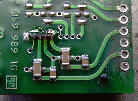

Tušíte někdo, co to je zač - pouzdro 1206 a vypadá, že vždy v každé ose je vodivý, mezi vývody o 90° nelze v zapájeném stavu změřit nic.
Je to čidlo náklonu z Octy...
Vypadá to jako filtr zde.
Ale projkovy jsou všechny na zem (druhá vrstva), tak mi uniká smysl.. Mělo by to být průchozí v podélném směru.. a příčný pak dělá elektrické spojení ta zemní plocha. Takže se to "má chovat" jako průchodkový kondík?

Kvicala_r píše:Takže se to "má chovat" jako průchodkový kondík?
. . . ano

Jo myslel sem si dle barvy hmoty...
Hned vedle blokované druhou keramikou vůdči stejnému potenciálu. Má to vůbec v takovém případě nějaký praktický význam?
Příspěvky: 12605
#5 Příspěvek od ok1hga »
má to význam . . .
ten "průchodkový" kondík má asi malou kapacitu (jednotky nanofaradů) a funguje na blokování jen vysokých frekvencí a šumů.
Ten přidaný bude mít nejspíš stovky nanofaradů (klidně až jednotky mikrofaradů) a funguje na nízkých frekvencích . . .

Nevim, u těch Nokií má asi vždy 100nF. Většinou bývá před transilem, za transilem bývá ještě jeden klasický 100-470nF a pak ještě pár pF (např. 27pF).

Dělá se to s kapacitou pár desítek pF až cca 1uF. Některé přístroje využívají i jistou pojistnou funkci, při zásadním překročení dovoleného proudu se to přeruší.

Jo, jen mě zarazilo, že když je vedle ještě další keramika, nebude problém použít kombinaci pár p s nějakým tím n a furt to musí být levnější než tento "málo používaný" filtr.

Něco si o tom nastuduj... existuje více provedení.
http://www.murata.com/~/media/webrenewa ... /c31e.ashx
