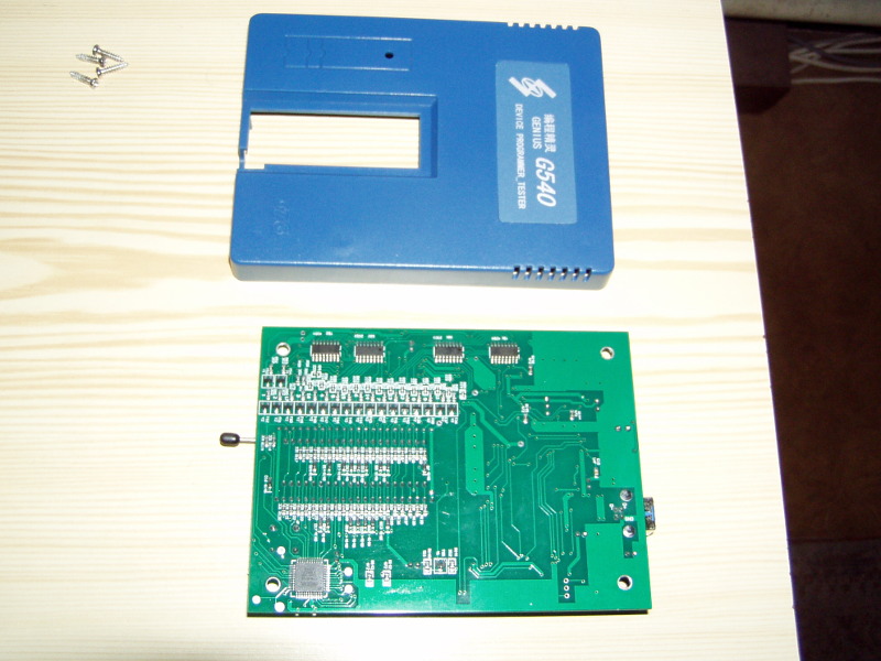

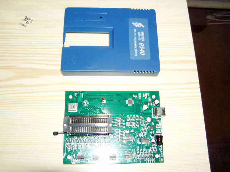

tenhle programator jsem ziskal nahodou jako vadny, error hlaska je
Illegitimacy USER ID is detected, vyrobce nabizi update na software, pokud bude mit
Zaky zajem, tak mu o vikendu desku popisu,, je urcite lip provedena nez
muj Preprom ... Hezky vecer vsem Dave
P2100005.JPG- (127.28 KiB) Staženo 248 x
P2100004.JPG- (126.33 KiB) Staženo 220 x
a verifikovat EN29F002NT, doba cteni je zhruba stejna jako u DATAMANu....
Programator ridi procesor C8051F340 s USB portem a hradlove pole EPM3032A,
zdroj je 3,3V pro logiku a menic na 12V pro programovani a cmos obvody logiky..
uplne spatny vyrobek to neni, mozna by mohl mit prehlednejsi ovladani a hledani soucastky
jinak je to velmi pekne...
