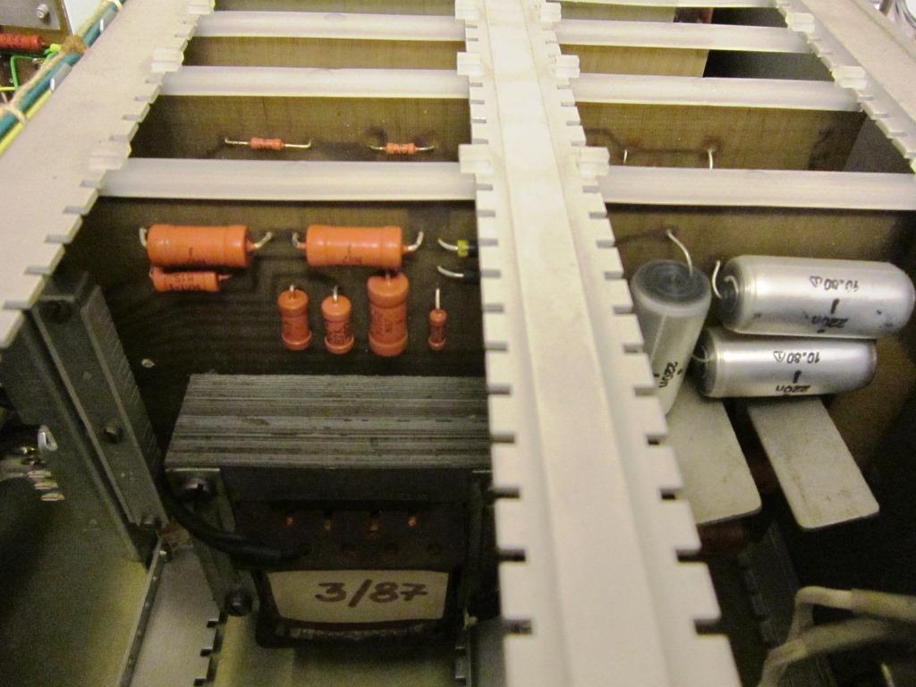

Zdravím Vás!

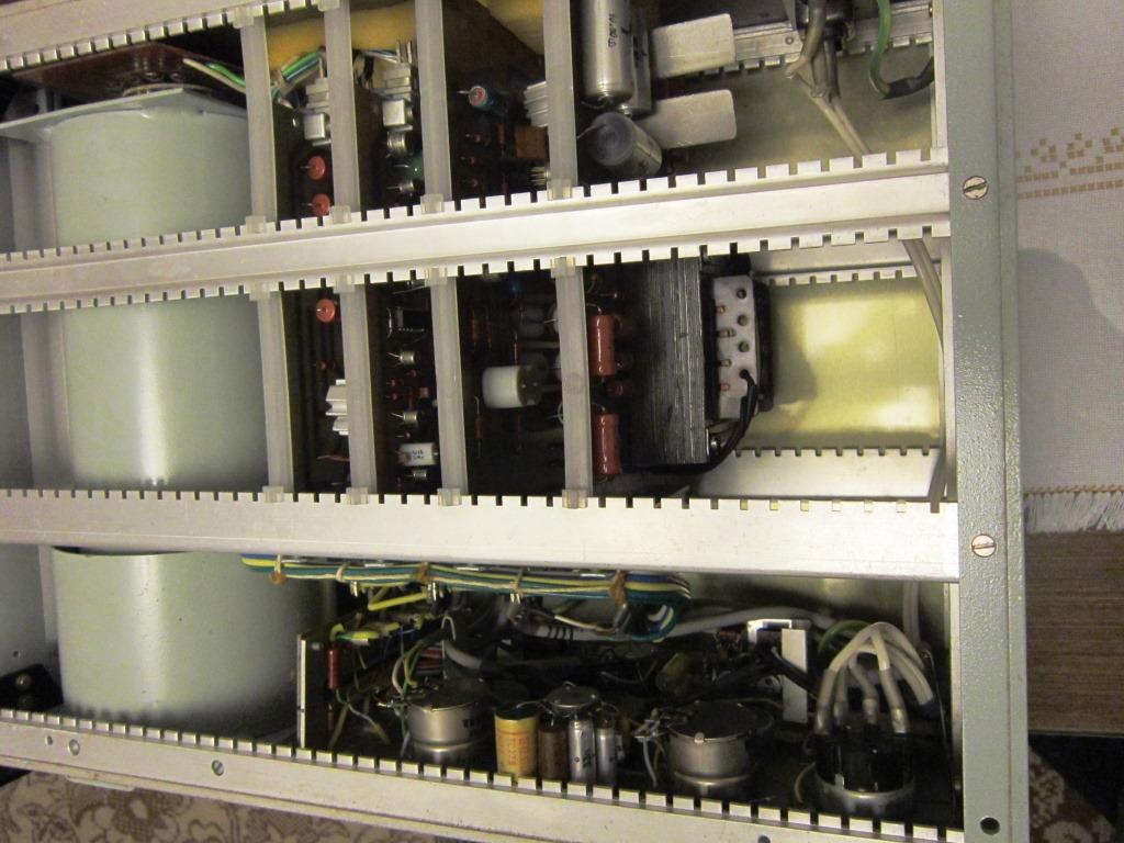

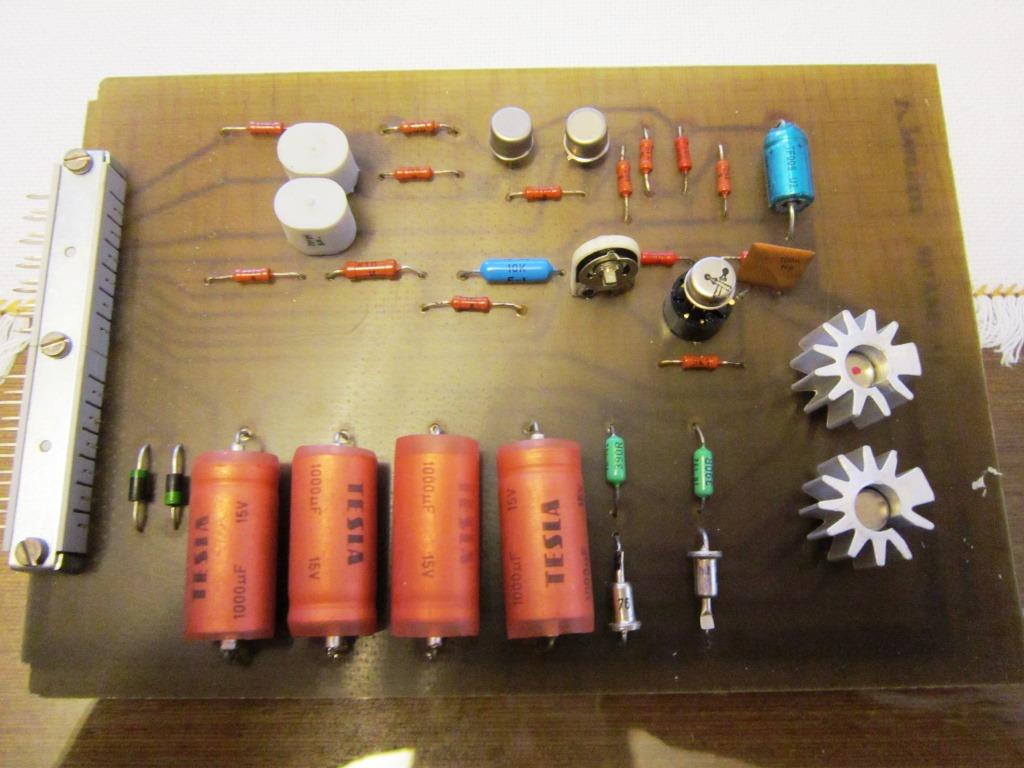

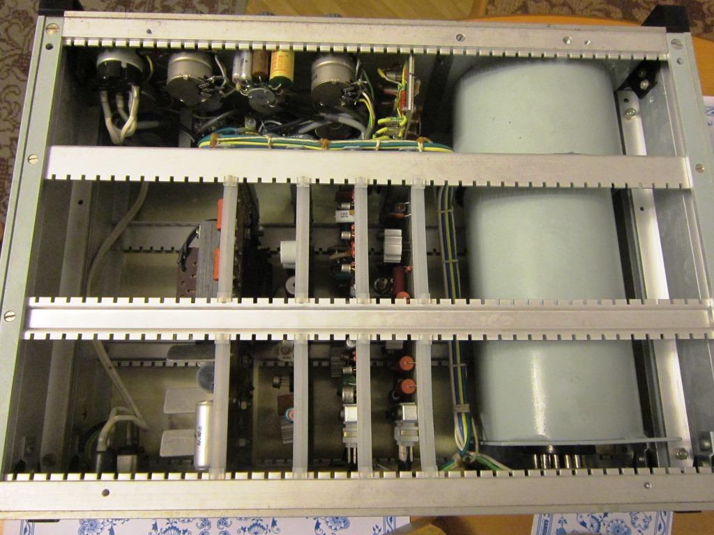

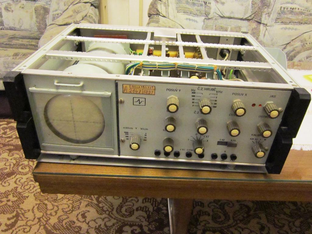

Dnes jsem dostal od známého za pakatel tento přístroj. Prosím neví někdo z Vás kde na to sehnat schéma?
Předem děkuji a zdravím!!!
Kaca
(115.56 KiB) Staženo 166 x
(128.08 KiB) Staženo 157 x

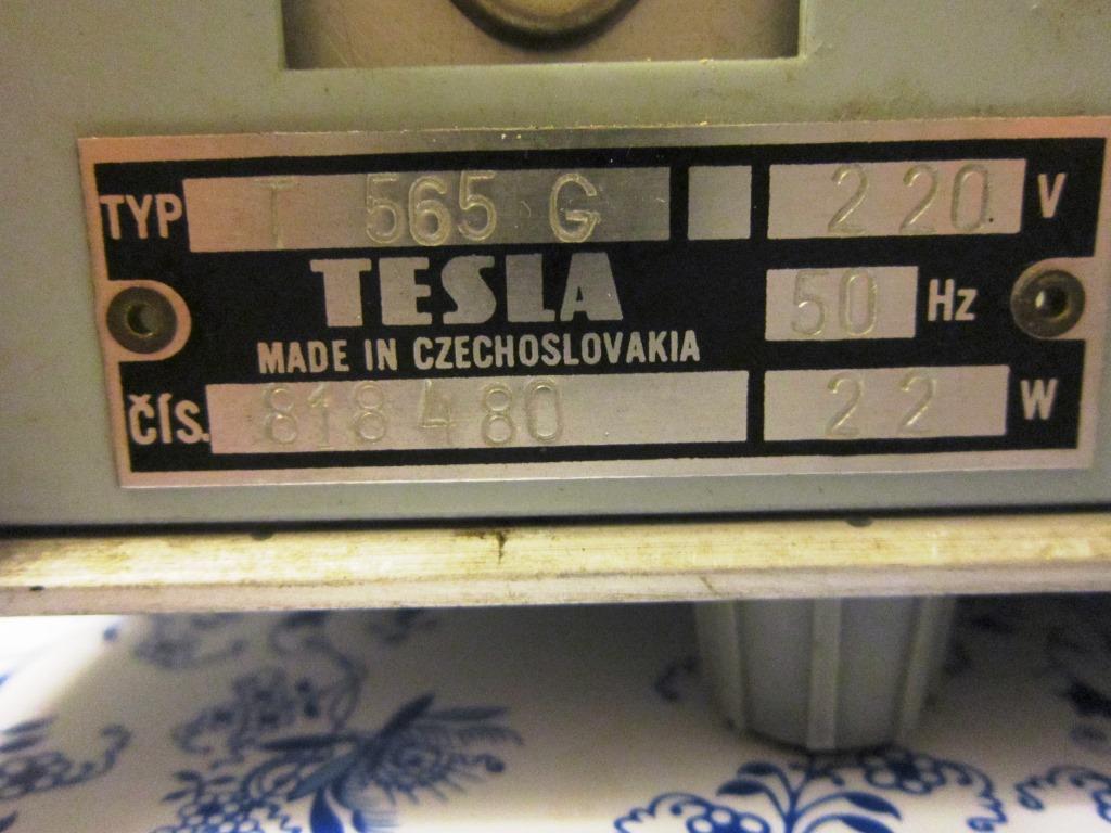

Je to správné označení?
Kaca
Příspěvky: 2840
Registrován: 29 lis 2006, 00:00
Bydliště: Hadačka
#3 Příspěvek od Kaca »

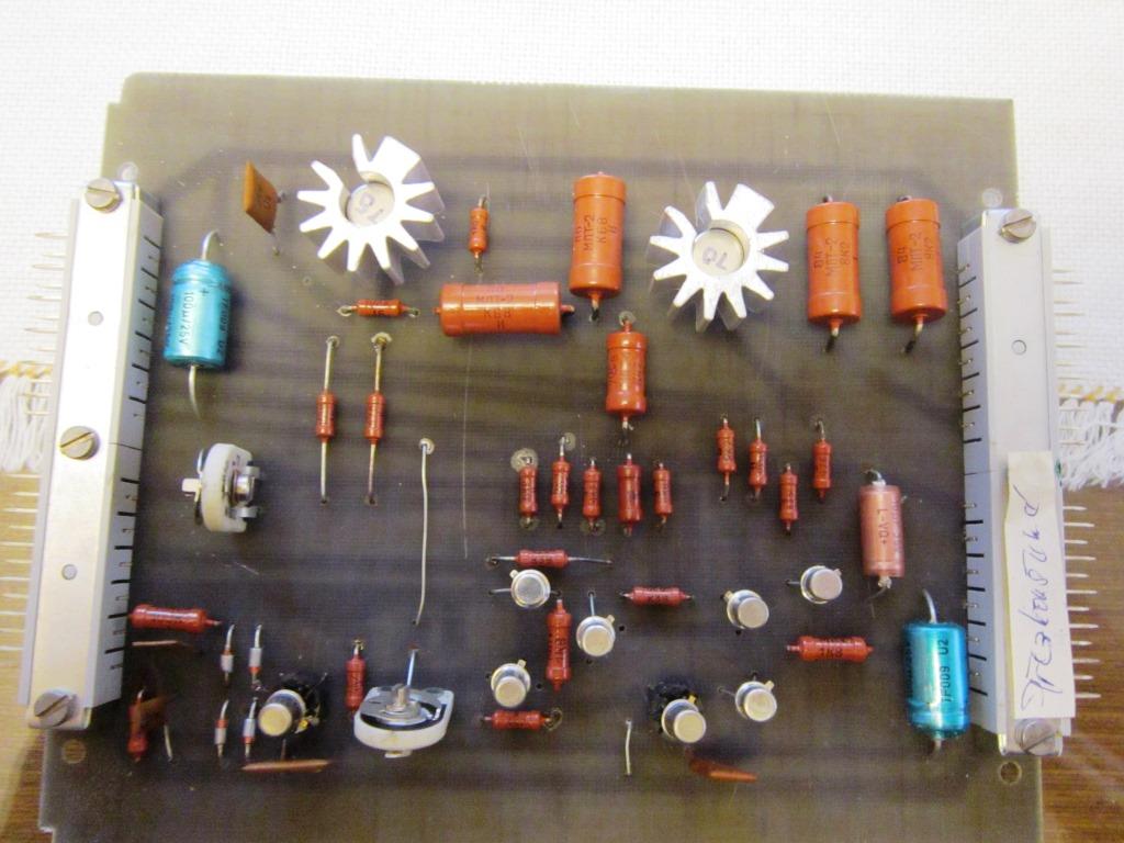

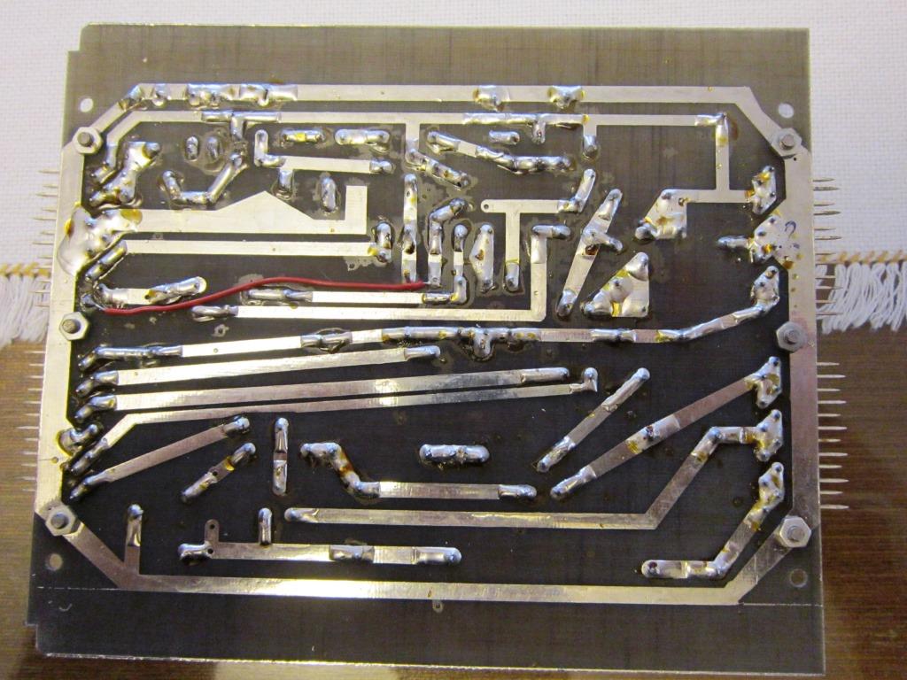

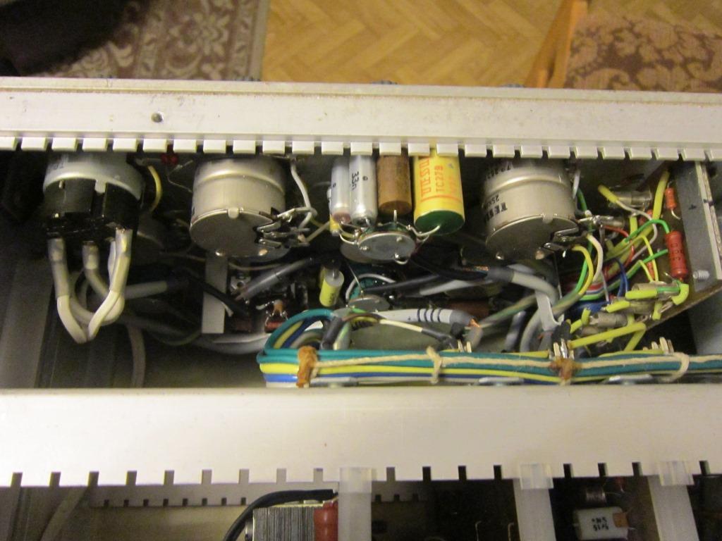

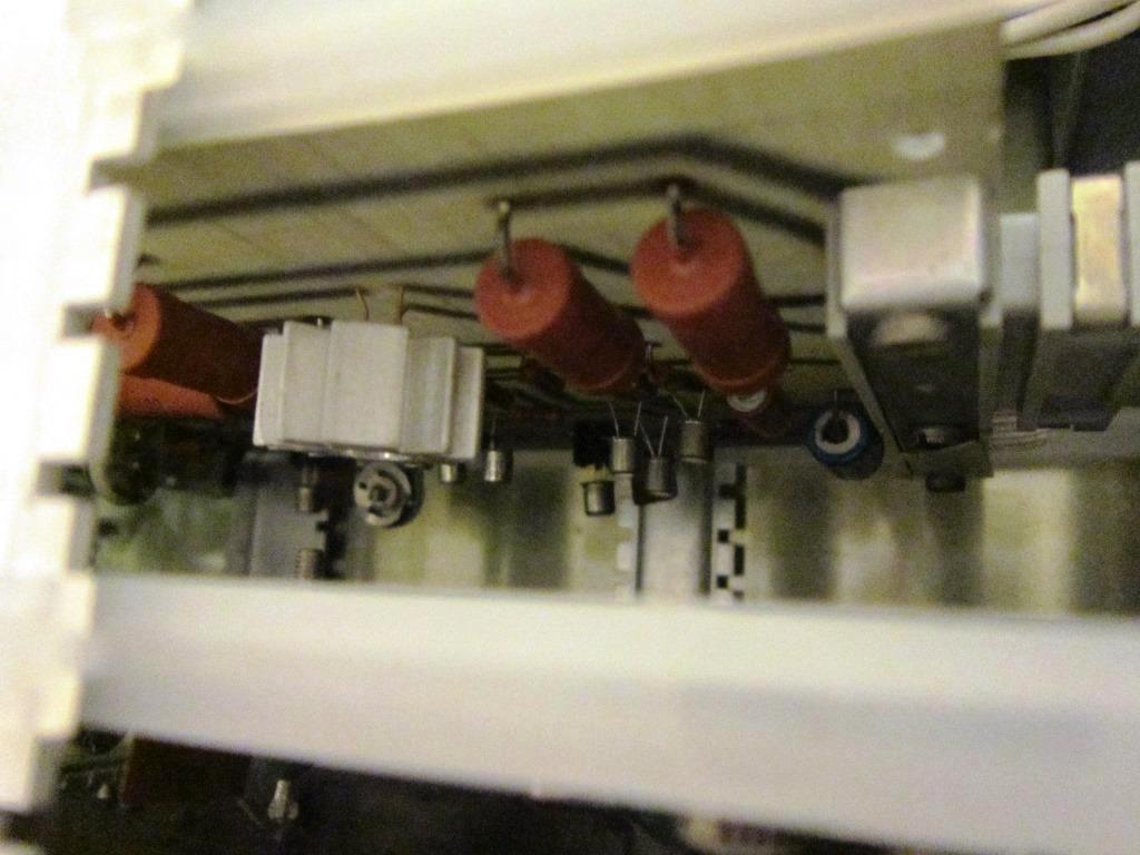

To právě nevím. Já si myslím že to někdo dělal podle něčeho ale nevím čeho. Zde jsou ještě nějaké detaily.
(90.42 KiB) Staženo 164 x
(90.14 KiB) Staženo 126 x
(101.6 KiB) Staženo 121 x
(106.49 KiB) Staženo 126 x

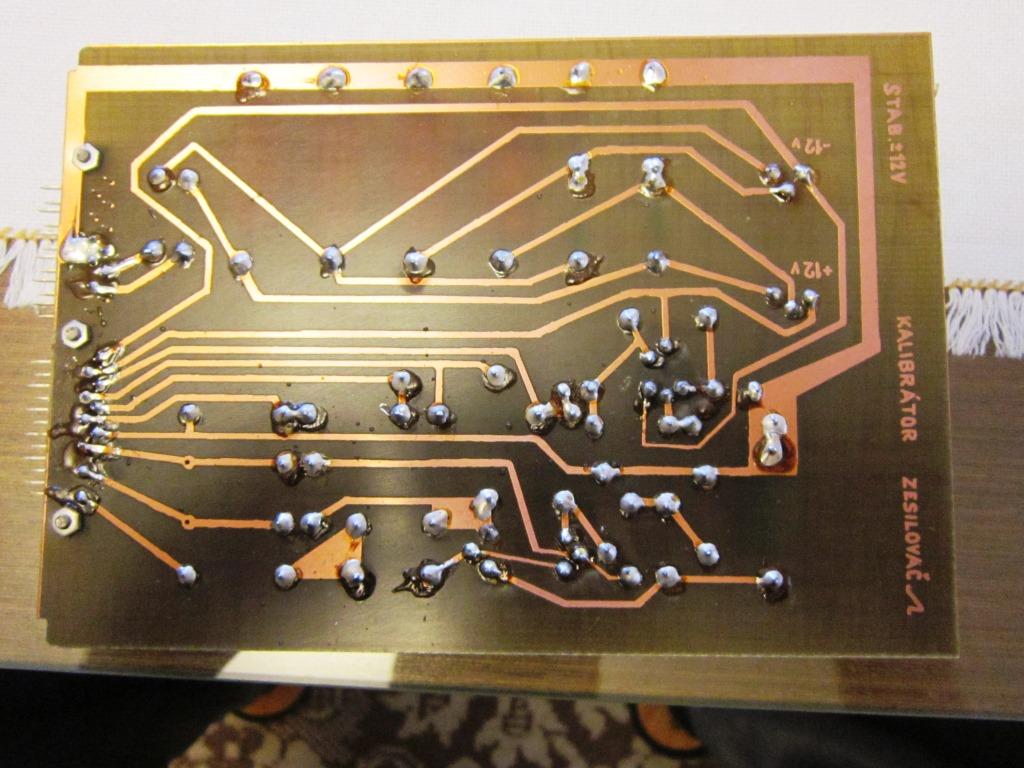

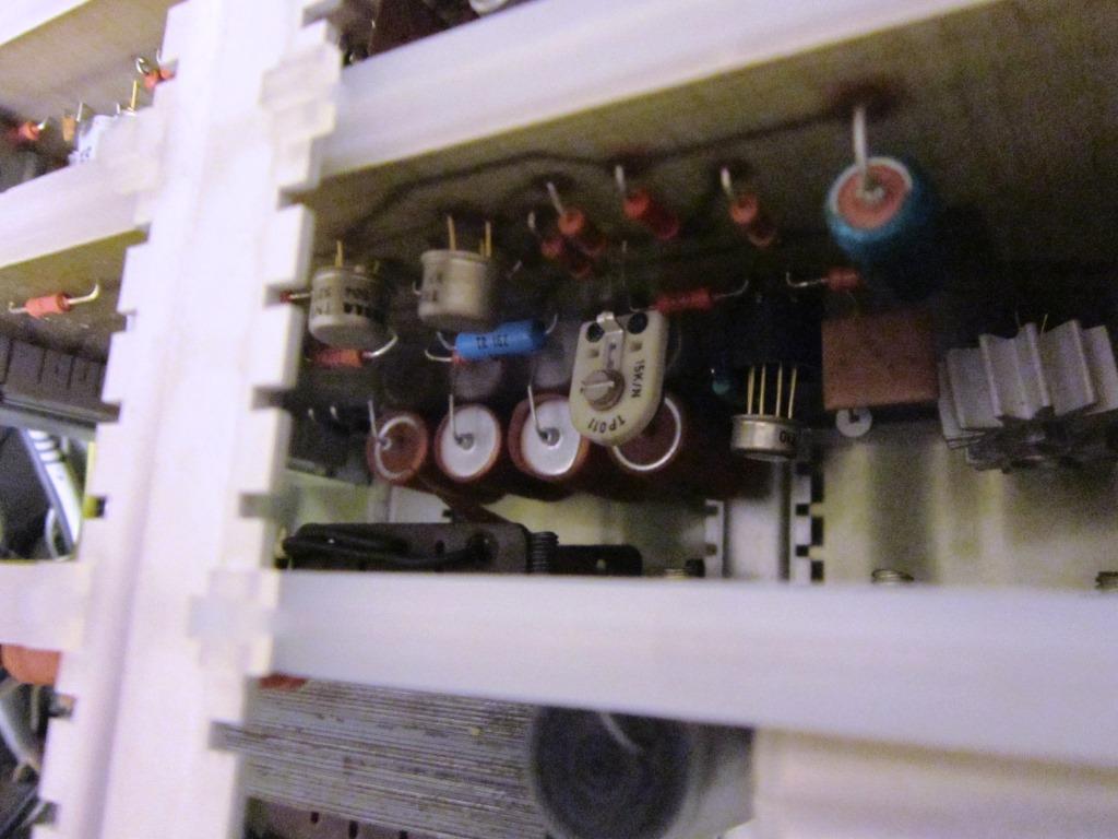

Další dva obrázky.
(101.85 KiB) Staženo 122 x
(118.69 KiB) Staženo 132 x

Z podobného zdroje (výrobce Tesla Přelouč) mám měřič zkreslení, který vypadá hodně podobně (stejná bedna, popisky, stejné umístění a uchycení a styl DPS - prostě stejný výrobce) a nepodařilo se mi k tomu sehnat ani ň.
Vypadá to, že tyto přístroje sloužily pro vnitřní potřebu Přeloučské továrny (buď vyrobené pro specální účely nebo z důvodu nedostupnosti továrních měřících přístrojů) a jako takové nemají žádnou jednoduše dohledatelnou dokumentaci - tipuju, že originální plánky a návody byly někde v Přelouči v archívu a ty se během těch několika desítek let ztratily.
Jednoduše - originální schéma na 99% dostupné není (jedině ho překreslit, jak jsem to dělal já u toho měřiče zkreslení), ale je možné, že to autor stavěl podle něčeho z Amara nebo se nechal inspirovat některým oscilokopem z Brna, takže možná pohledat tam - ale moc v úspěch nevěřím.

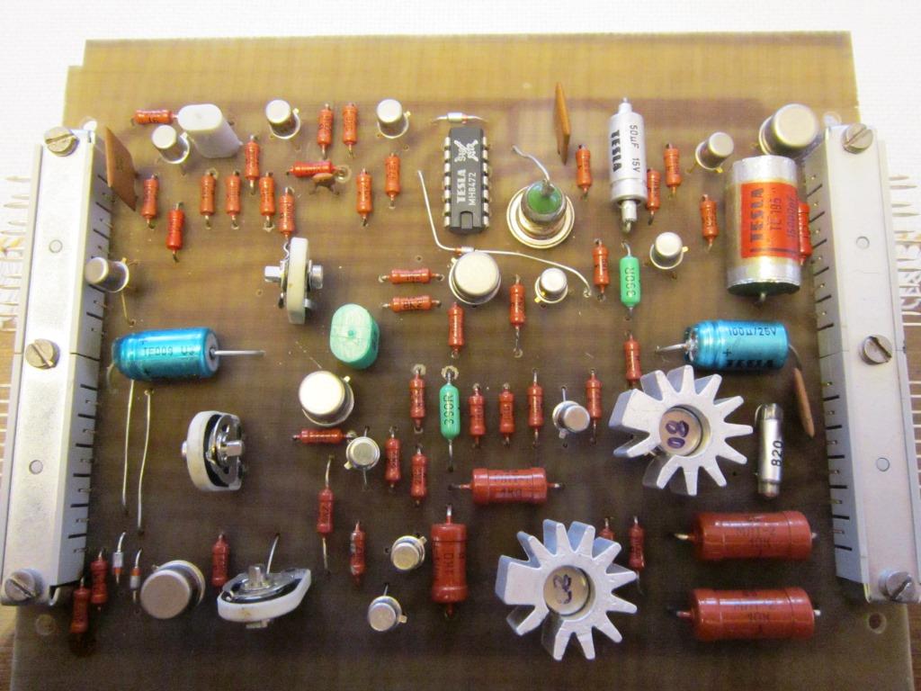

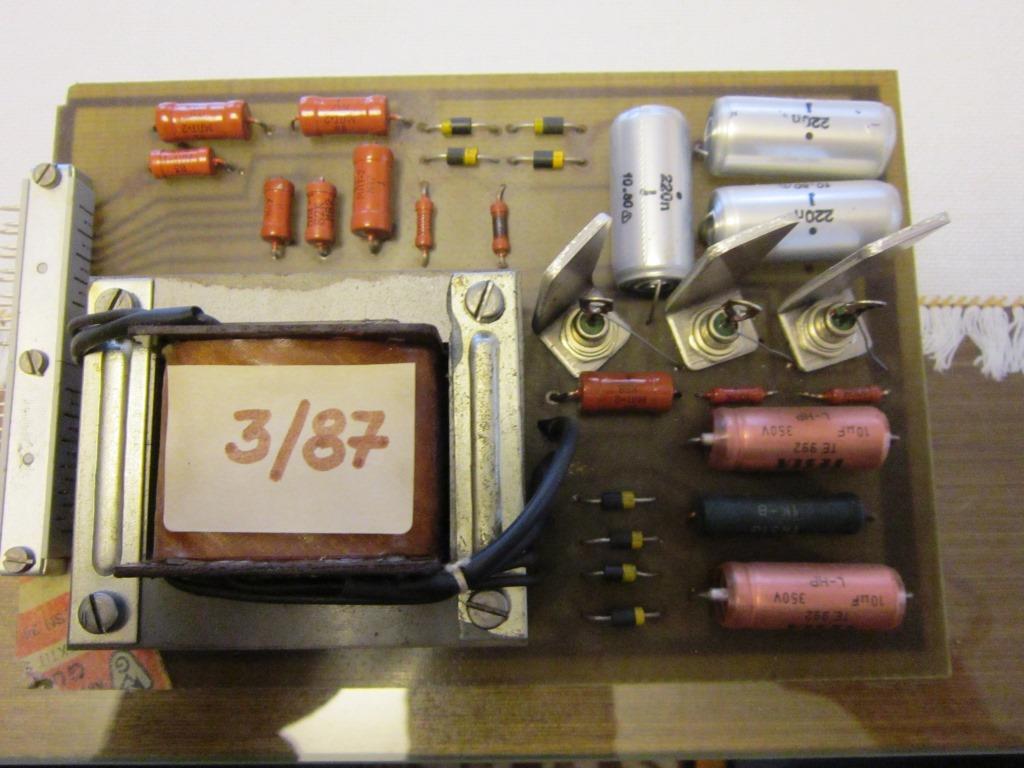

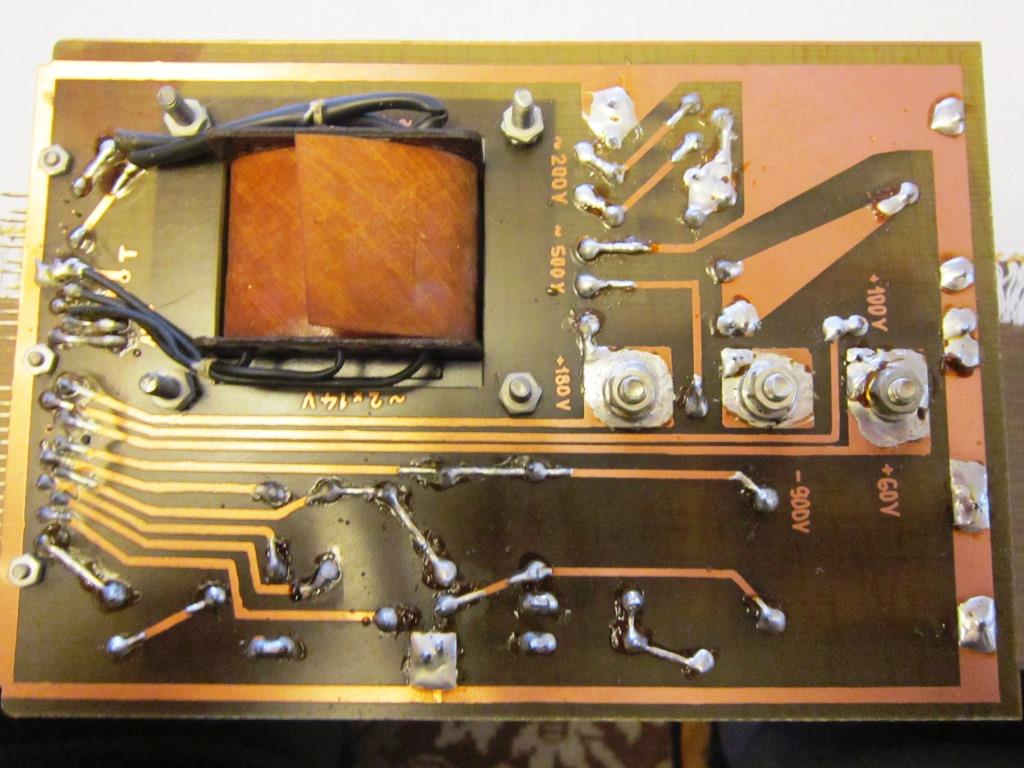

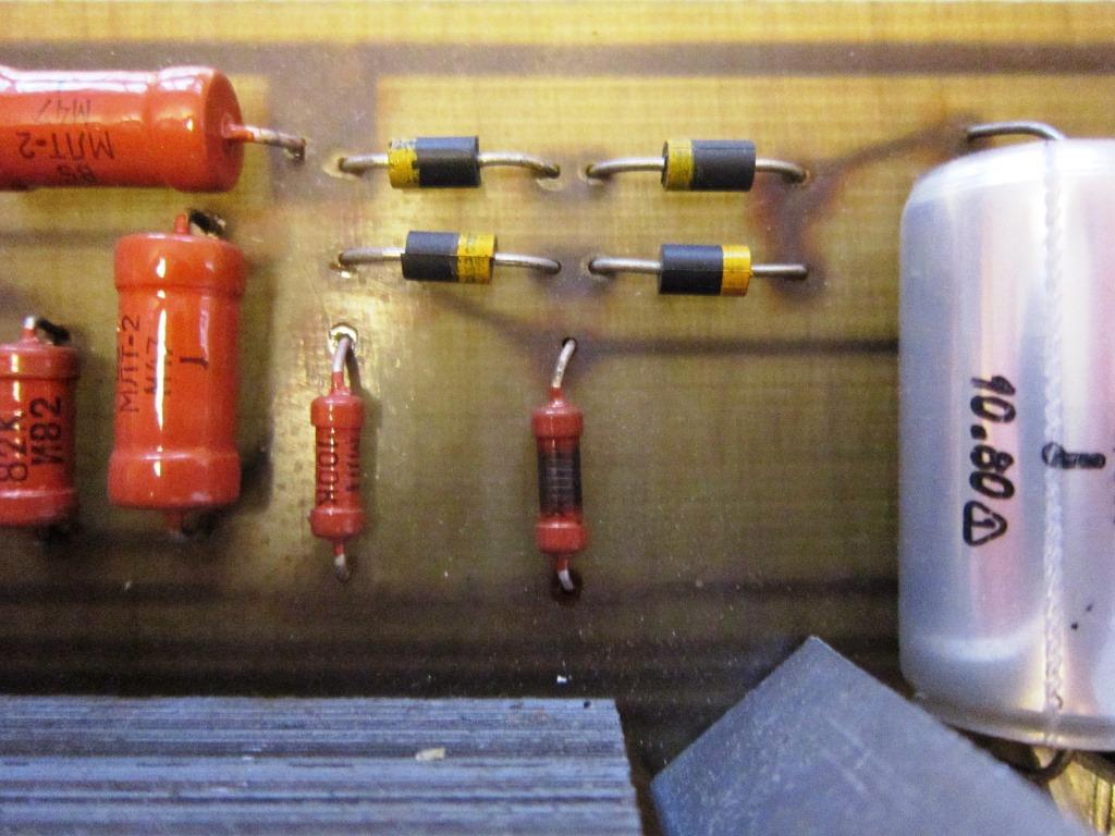

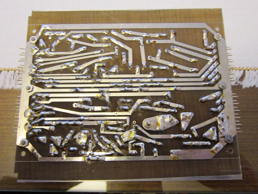

Dám sem ještě asi 9 obrázků. Všechno nasvědčuje tomu že je to tak jak píše Ohryzek36. Asi nějaký fabrický prototyp který měl sloužit pro vnitřní potřebu.
Na tom napájecím zdroji je černý jeden odpor, no zkusím s tím něco udělat. :D
(97.68 KiB) Staženo 127 x
(133.08 KiB) Staženo 127 x
(113.7 KiB) Staženo 125 x
(134.5 KiB) Staženo 106 x
(103.01 KiB) Staženo 138 x

Ještě čtyři :D
(108.67 KiB) Staženo 137 x
(119.35 KiB) Staženo 131 x
(98.73 KiB) Staženo 127 x
(118.58 KiB) Staženo 125 x

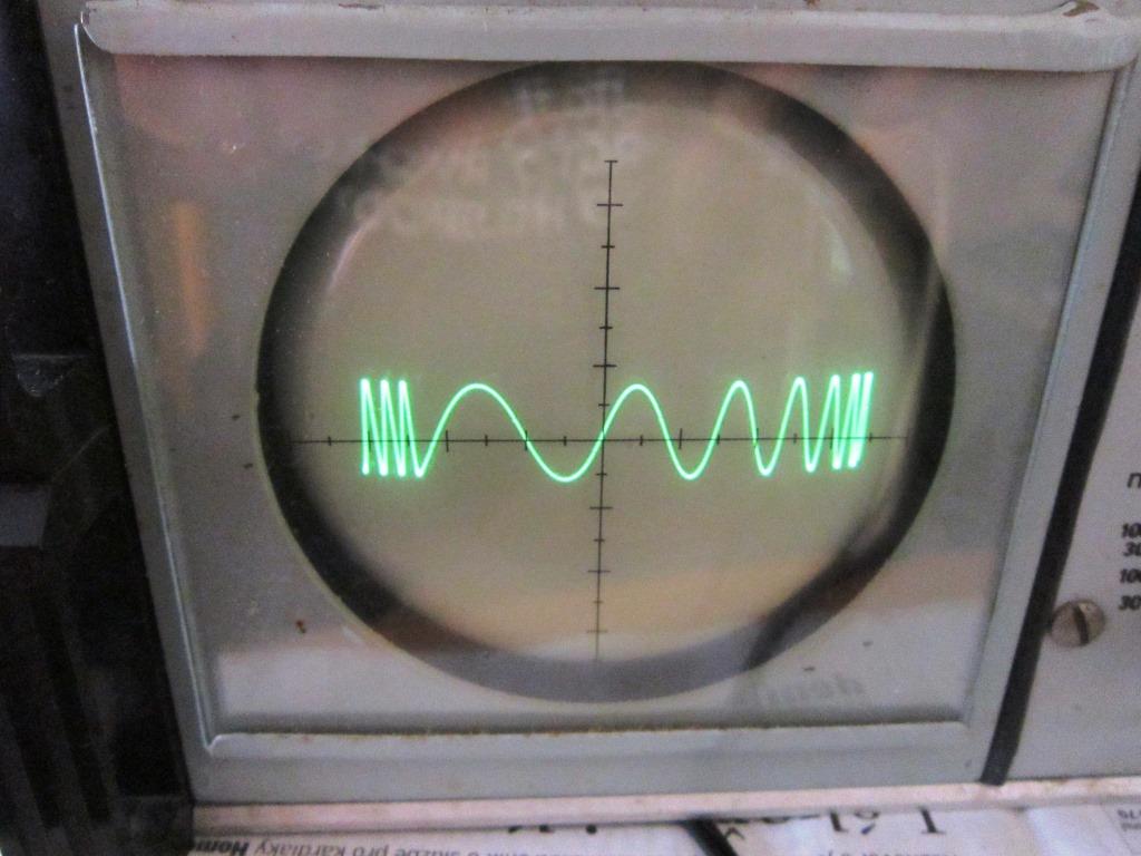

Schéma není ale prosím o radu: ať dělám co dělám, tohohle se nenůžu zbavit. Měnil jsem v tom mosfety a ukazuje to ale takhle jak je na obrázku.
Ještě musím podotknout že v horizontálu jsou osazeny KFY62B. Ty jsem nesehnal (mám objednané) tak jsem zatím osadil KSY63. Možná je to kravina, no nevím.
Potom ještě budu řešit nestabilitu synchr. Myslím že je to závislé na teplotě.
Ještě Vás chci upozornit že jsem bastlíř - amatér, někdo by řekl přímo diletant. No, jestli někdo poradí a pomůže problém vyřešit, budu mít radost.
Možná by to zasloužilo přemístit (pokud bude nějaká diskuse) do oddělení - Měřící přístroje, elektrické nářadí, detektory.
Děkuji!

Podľa obrazu to vyzerá na woblerskop s rozmietanou časovkou. Asi pre nf.

Ano. Pro NF. Je to do 100k. Elektrolyty jsem vyměnil za nové. Většinu ostatních také. No, bez výsledku. Mám podezření na ty KSY ale to uvidím až osadím ty 62B. Mají větší zesílení. Na konci horizontu jsou BF258 a celkem dost hřejí. Když není schéma tak je to na draka. Budu ho ještě shánět. Je to krásně lehká krabička a zdá se to být šikovné. Tedy když to funguje jak má. :D
Mosfety jsem objednal u Bučka a došly sice brzo ale dva z pěti bez zkratovacích propojek. Zkoušel jsem je s tím pravítkem a ohmmetrem a sice se zdáli funkční ale skoro každý byl úplně jiný. Na některý jsem měl nastavený rozsah 2k, na některý 20k a na některý 200k na D a S před měřícím pokusem. Na pravítko ale reagovali všechny.
Jelikož jsem amatér tak to překreslovat nebudu protože by mě to zabilo. :D
Doufám že nakonec to schéma někde bude.
