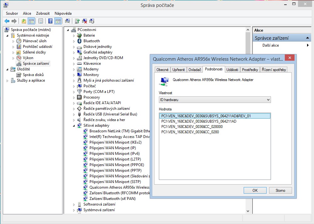

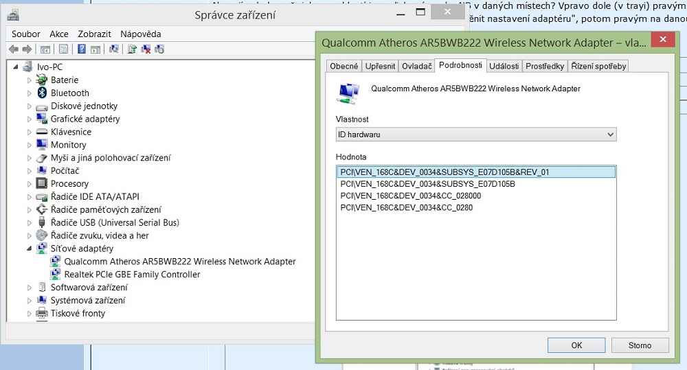

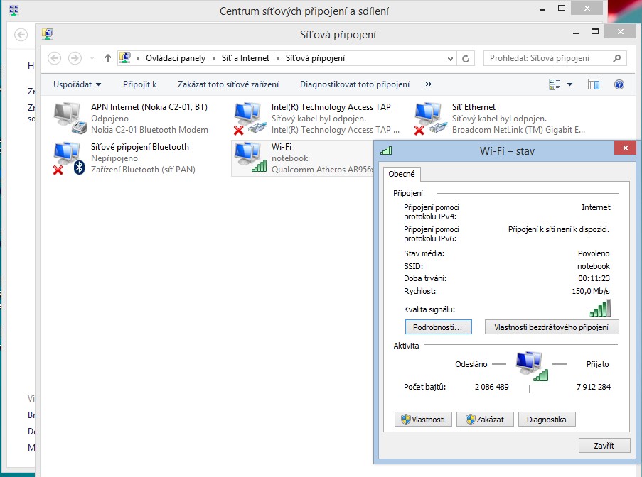

Přikládám screen z jiné WiFi karty, kde je VEN&DEV, což je to samé. Stačí kliknout pravým na "Tento počítač" a vybrat "Spravovat", potom dle obrázku. Očekávám, že v obou NB bude Atheros.
Anténa by to být mohla, ale NB je v záruce, takže zbývá jen reklamace.
Ale zajímalo by mě, jakou rychlostí jsou slinkovány oba NB v daných místech? Vpravo dole (v trayi) pravým na sílu signálu a vybrat "Otevřít Centrum ....", dále v okně vlevo zvolit "Změnit nastavení adaptéru", potom pravým na danou WiFi kartu a vybrat "Stav".

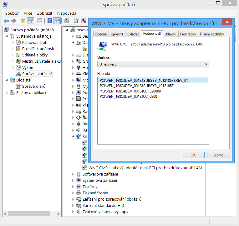

Tak jsme udělali screeny podle návodky Standa99. Můj levný NTB má modré orámování oken. Okna synovce se zlobivým WI-FI mají zelené orámování oken.
Nejdříve srovnání IDE:
Drahý NTB synovce s necitlivým WI-FI.
(148.63 KiB) Staženo 107 x
Levný NTB s bezproblémovým WI-FI.
(171.41 KiB) Staženo 94 x

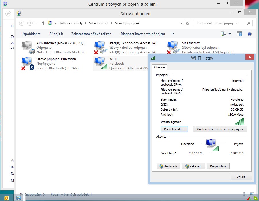

#13 Příspěvek od Brozicek »

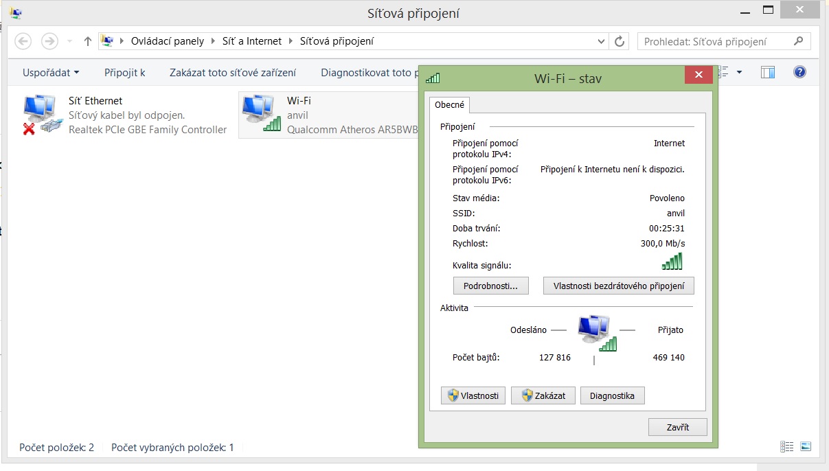

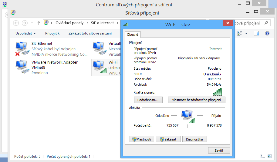

Druhé screeny v blízkosti routeru. Signál je kvalitní, rychlost přenosu očekávaná. Každý jsme dělali screen doma na svém routeru, takže nelze zcela srovnávat. Když jsme to dříve testovali porovnávali u mne a u synovce na stejných routerech,bylo to v blízkosti routeru shodné jak je vidět na screenech.
Signál u routeru drahý NTB s problémovým WI-FI
(141.97 KiB) Staženo 89 x
Signál v blízkosti routeru levný NTB s bezproblémovým WI-FI
(120.5 KiB) Staženo 72 x

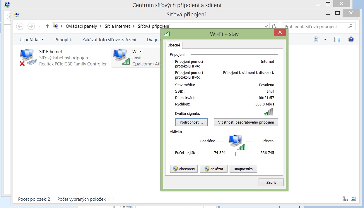

Třetí screeny signálu ve větší vzdálenosto od routeru. Opět uděláno na jiných sítích, ale drahý NTB měl na obou sítích vždy slabý signám a výrazně zpomalenou rychlost.
A co dál? Je to vada NTB s nutností reklamace, nebo vlastnost, kde nebude reklamace uznána.
Dále od routeru cca 4 m přes strop (ne železobeton), drahý NTB s problémovým WI-FI
(140.55 KiB) Staženo 92 x
Dále od routeru v rámci bytu, levný NTB s WI-FI OK.
(115.29 KiB) Staženo 74 x
Standa99
Příspěvky: 3472
#15 Příspěvek od Standa99 »
Ty Atherosy jsem tipoval správně.
Trochu to víc zamotám. Ten synovcův router umí i pásmo 5GHz, ale testoval bych to vysloveně v pásmu 2.4GHz, protože lépe prochází překážkama. Našel jsem si demo webového rozhraní http://www.tp-link.com/resources/simula ... /index.htm , kde je vše pěkně vidět.
Začal bych tím, že bych tam nahrál poslední firmware 150302 z 02.03.2015 http://cz.tp-link.com/support/download/ ... n=V1#tbl_j (ty varování brát v potaz). Router bych přepnul do "Only work in 2.4GHz (802.11b/g/n)" a zkontroloval že "Transmit Power: je High". Potom bych se přesunul do problémového místa a zkoušel přepínat "Channel Width:" mezi 20 a 40MHz. Myslím, že by to při 20MHz v tom problémovém místě mohlo jet lépe, protože větší šířka pásma bude mít skrz překážky problém. V tu chvíli by měla být rychlost místo 300 Mb/s jen 150 Mb/s (pojistil bych to vypnutím + zapnutím WiFi na tom NB).
A když jste to zkoušeli na jednom routeru a mu to dělalo bordel, tak by to vycházelo, že on byl slinkovaný za 300 Mb/s a tím pádem to neprošlo stěnama bytu tak dobře jako tobě, když ty jsi byl slinkovaný za 150 Mb/s.
