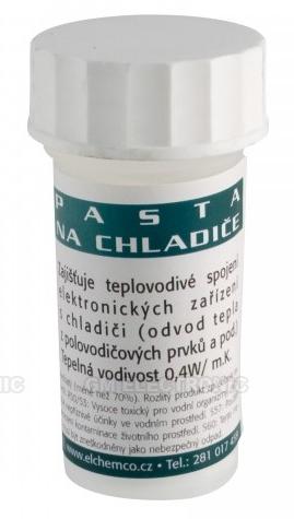

Na CPU, GPU (ať už stolního PC nebo NB) a el. součástky v bastl-konstrukcích, které jsem vždy potřeboval připevnit na chladič (a nepoužil teplovod. izol. folii), používám VÝHRADNĚ teplovodivou pastu od fi. ELCHEMCO. Konkrétně jde právě o tuto. Nemohu ji vynachválit. (Např. - byla 2 roky na CPU stol. PC (který jel denně! cca 16hod.) a je stále jak nová a plní svoji funkci. Stačilo jen vyčistit chladič od prachu a bylo ... Nejedná se o žádnou "chinasracku", která po 2 letech vytvoří mezi CPU a chladičem tvrdou vrstvu cementu!
Samozřejmě, že použití pasty a zároveň teplovodivé izol. folie/pásky je nesmysl. Přesně jak bylo psáno výše. Již jsem se s tím setkal v PC zdrojích - pod spínací FETy a usm. diody použil výrobce tu šedou teplovodivou izol. podložku a pěkně je namazal pastou. Při demontáži se ta podložka úplně rozpadávala jak byla rozežraná. Těžko říct, zda-li to bylo tou pastou - jestli byla tak agresivní, či to byla podložka z nekvalitního materiálu...
