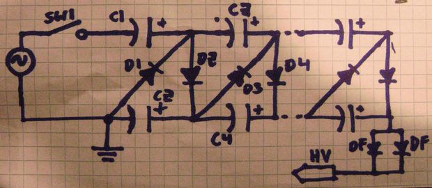

Násobič napätia
Tu je obrázok http://3.bp.blogspot.com/-VfegFeX1oVA/V ... 174502.jpg
F0ZSXURFF48E3NJ.MEDIUM.jpg- (35.97 KiB) Staženo 82 x
2. Úbytky na diodách - počítej na každé tak 0,7-0,8V
3. Těch 10 V je bez zátěže ?
4. 220 µF - to bude tak do zátěže pár desítek mA i s tvrdým zdrojem,pak to bude padat.

DODATOK: Áno 10v bez zátaže.

Dioda VD10 je nakreslena obráceně !!!

Chodilo by to i od 5V, ale ten FET by se musel nahradit NPN tranzistorem na alespoň na 400V a trochu to upravit.
