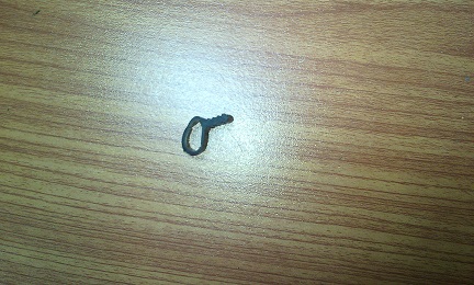

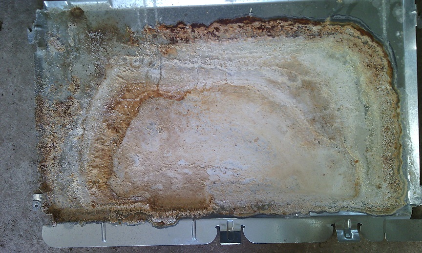

Zdravím přítomné odborníky a chci se zeptat zda a jak jste řešili "ukapávání" této myčky . Dostala se mi do dílny tato myčka, u níž celkem pravidelně těsněním ve spodní části dveří přetéká voda a plastovými korýtky překapává do spodního záchytného plechu. Vzhledem k agresivitě tablet a prášků pak vypadá plech po čase tak jako na fotce. Jinak myčka pracuje bez závad, stáří 4roky ale majitel ji vyhofil zřejmě právě kvůli tomu úniku vody.
Stav plechu a profil těsnení je na fotkách.
(62.4 KiB) Staženo 171 x
(236.63 KiB) Staženo 157 x

Díky za odkaz, ale mně šlo spíš o to, že ani nové těsnění zřejmě nezabrání ukapávání vody pod myčku- jak jsem vysledoval, tak nejvíce vody šplouchá ve svislé části spodku dveří a tam tohle těsnění nedosáhne :zly: , hlavně pokud se myčka čistí - bez nádobí a na nejdelší program, tak je z toho slušná loužička.
