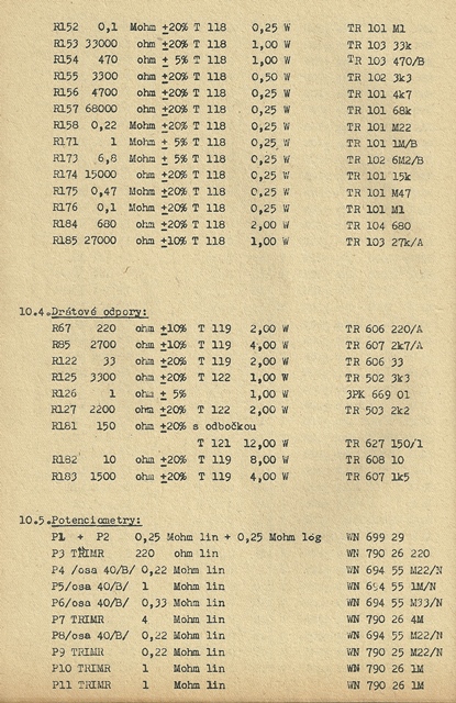

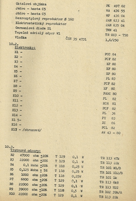

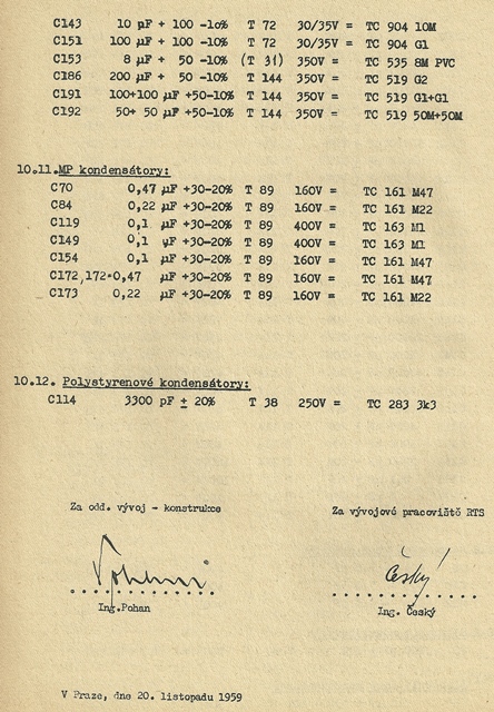

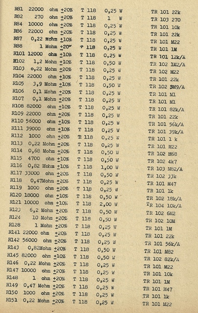

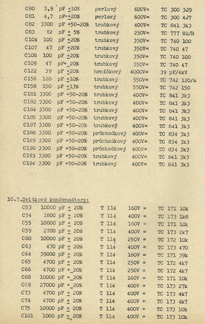

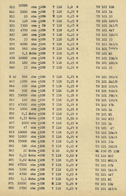

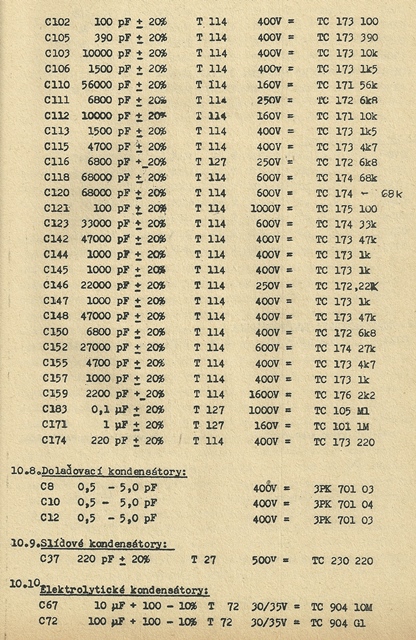

sambiliong
Příspěvky: 721
#6 Příspěvek od sambiliong »
chtěls schéma, dostals schéma. budeš-li chtít seznam dílů, dostaneš seznam dílů. každému podle jeho potřeb.
(197.63 KiB) Staženo 260 x
(198.9 KiB) Staženo 206 x
(215.04 KiB) Staženo 213 x
(211.18 KiB) Staženo 221 x
(174.05 KiB) Staženo 270 x

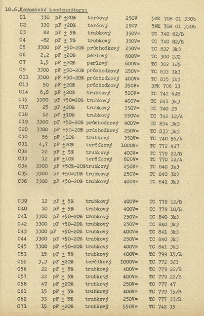

sambiliong
Příspěvky: 721
#7 Příspěvek od sambiliong »
a ještě
(189.97 KiB) Staženo 260 x
(209.28 KiB) Staženo 261 x
(195.75 KiB) Staženo 283 x

#8 Příspěvek od Darvi »
Děkuji za seznam,věnoval jsem tomu skoro celý víkend,v TV asi nějakou chvíli bydleli i myšičky,místy je totiž šasí zkorodované,a našly se i myší bobky,selén je mrtvý,řada kondenzátorů chyběla,nějaké odpory i kondenzátory měly výrazně jiné hodnoty,zkrátka kvantum všelijakých oprav a úprav.Dnes jsem poprvé zkusil připojit TV na síť,překvapivě i když byla vrchní izolace VN trafa porušená od myší,tak VN naběhlo,byl ale špatný kondenzátor C122 39p 4kV,měl jsem jenom 47p 3kV,no a sním začlo jiskřit v PY88,tak jsem hledal dál a našel jsem ještě 100p 3kV,tak jsem je dal do série,což by mělo dávat nějakých 32p,s tím už VN běží,ale brazovka svítí velmi málo,tak že je to viditelné jen skoro potmě,avšak po vypnutí se obrazovka rozsvítí do plného jasu,měřil jsem napětí v uzlu C120,R123,R128,je zde předepsáno 720V,naměřil jsem 740V,což by mělo být snad OK.Tak snad se dostanu ještě dál. :)
