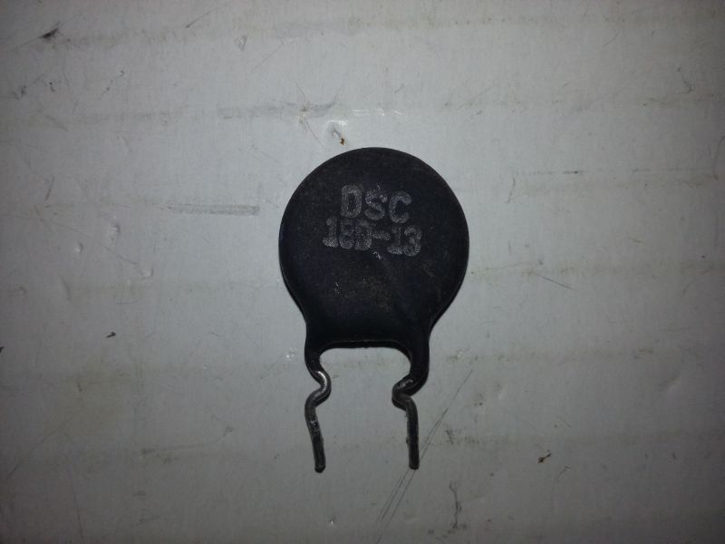

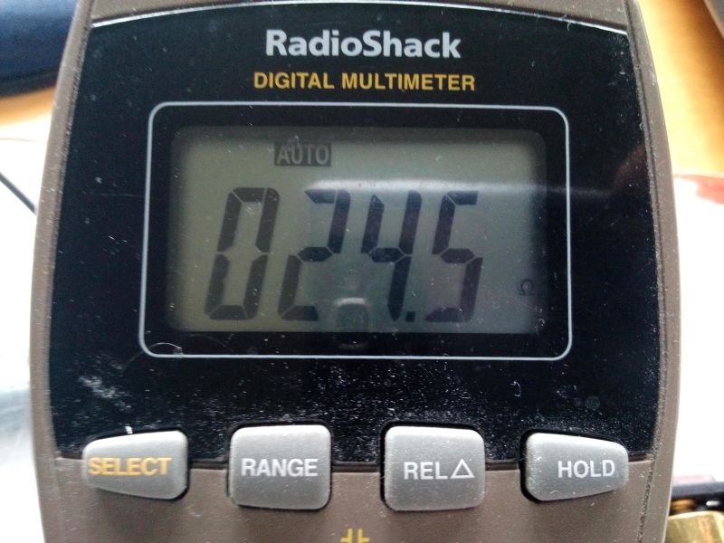

Děkuji za radu, osadil jsem tranzistor 2SK3562, byly ještě vadné diody 1N4007 na vstupním usměrňovacím můstku, pojistka 1A a ochranný termistor. Označení tohoto termistoru jsem však nezjistil neboť zrovna tá část byla "odstřelena", použil jsem ternistor z jednoho vraku s označením DSC 18D-13, změřením při pokojové teplotě ukazoval 24,5Ω. Po výměně všech vadných součástek a zapnutí přes 60W žárovku tá krátce blikla a nabíječka naběhla, po připojení natvrdo naběhla nabíječka normálně, nyní ještě čekám na baterii abych to mohl vyzkoušet při jejím nabíjení.
