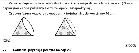

Papírová čepice má tvar rotačního kužele nebo nemá ?

Zadanie je jednoznačné - je v nej uvedené že sa jedná o rotačný kužel a zároveň udaním, že sa jedná o čiapku, je udané, že sa jedná iba o plášť.
Kvôli nechápavým sa musia vyrábať komplikované popisy úloh, výkladov, a pod. ..... aby sa našlo aliby pre neschopných.

Taky vidím zadání jako jednoznačné.

Po přečtení mi taktéž bylo jasné, že jde jen o plášť (z "čepice", uvedené v kontextu, je to zřejmé).

Povrch je 402.12352 cm², takže by se mělo zaokrouhlit nahoru a odpověď by měla být spotřeba papíru je 403 cm². Správně by tam ale měla být také otázka, jaký papír o jakých rozměrech bude na výrobu čepice třeba.
Samozřejmě, že čtverec o rozměrech 32 x 16 cm nebo přesněji půlkruh o průměru 32 cm. Pokud jsem se nesek. :lol:

Když je ta čepice bez podstavy, kde se vzala v osovém řezu ta strana trojuhelníku na osu kolmá?

Požadavek - vypočítat plochu papíru na zhotovení čepice tj. bez podstavy. Rotační kužel bych bral jen na dokreslení pro představu oč se jedná!

Pro mě matoucí je:
1/ Čepice má tvar rotačního kužele. Rotační kužel je totiž těleso, které má podstavu a kuželovou plochu.
2/ Osovým řezem kužele je rovnostranný troujúhelník s délkou strany 16cm. Pokud udělám osový řez "čepice", nedostanu trojúhelník, ale dvě úsečky (chybí podstava).

Bernard píše:Když je ta čepice bez podstavy, kde se vzala v osovém řezu ta strana trojuhelníku na osu kolmá?
Ta je tam jen proto, aby jsi pochopil, co je to rovnostranný trujúhelník.

Tak tam měli nakreslit JEN rovnostranný trojuhelník, a ne tu elipsu. Někdo tu čáru v elipse snadno pochopí jako řez, jdoucí přes podstavu.

Alternativa zadání (2) by mohlo být:
Papírová čepice má tvar krychle.
Osovým řezem krychle je čtverec o straně 16cm
Kolik cm2 papíru je použito na čepici?

Co dělám blbě, když mě to vychází 401,92cm2 ?

Takhle bych to viděl.

Používáte dost nepřesnou hodnotu pro ∏ - 3,14. Použijte více desetinných míst.

#15 Příspěvek od pajosek2 »
