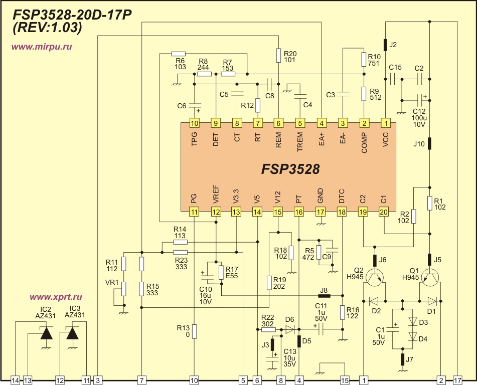

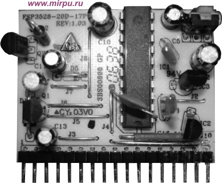

Nedarí sa mi nájsť závadu v PC zdroji s Riadiacim modulom FSP3528-20D-17P rev 1.03.
Závada bude zrejme v samotnom IO, lebo zdroj bez zaťaženia normálne nabehne,ale pri zaťaženej 5V vetve sa zablokuje. Ostatné napájania sú v poriadku a idú do menovitého zaťaženia.
Závada je určite v tomto module - IO, lebo na skúšku som použil modul z druhého rovnakého zdroja a vtedy zdroj ide normálne. Na module som kondenzátory premeral aj vymenil ,polovodiče tiež, rezistory som tiež premeral.No bez úspechu.
Nepovaľuje sa niekomu takýto modul a neposkytol by ho niekto? (za rozumnú úhradu,prípadne IO)

Podobny je KA3511, ale ma o dva piny viac...

Srovnání blokáčů ukazuje, že jsou skoro stejné, liší se jen výstupy budiče
- řídící obvod 3511 je například ve zdrojích FSP200, které zadara nabízel Jarda zde
záleží, jestli se delší pouzdro 3511 vejde na desku modulu 3528 - bude přesahovat
(6.68 KiB) Staženo 132 x
