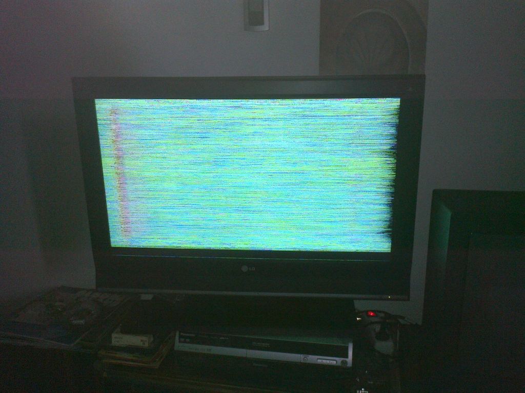

Mám tady LG kde se po cca 10 minutách nejprve přes obraz občasným probliknutím a později trvale oběvují pruhy až nakonec je pouze čmáranice.
nejspíše to je panelem, ale rád bych vyloučil jinou závadu abych jej nevyhodil pokud to náhodou tím panelem nebude.

Je rozpadnute aj OSD menu?

OSD je také rozpadlé.

Nepíšeš aký typ tv máš, ale vyzerá to na vadné elektrolyty (smd) na main boarde okolo stabilizátorov SC156515M. Vymeň všetky na doske a uvidíš, aj tie pri proc. 47uF.

Souhlas s KUBO, otevři to, zkontroluj elyty ve zdroji, budou nafouknutý.

první co jsem udělal tak jsem se díval jestli nejsou ve zdroji nafouklé kondy a nejsou.
O víkendu se do toho pustím, a dodám i typ té televize. Já jsem zatím pouze chtěl vědět jestli to není náhodou typická vada panelu abych si ušetřil čas s zbytečnou opravou.
Můžu tedy vyloučit že to je panelem ?

Do televizí vůbec nedělám, ale měl jsem v rukách nějaký chang hong, kterému po zahřátí začal skákat obraz. Byl to hlavní filtrační elyt ve zdroji (skřípnutý mezi chadiče a přikrytý plechem=80°C permanentně).
Statisticky vzato u mě 100% televizí, které přestanou jít s teplotou má vadný hlavní elyt :)

Nevyzera to ako typicka vada panelu.

Ja som nepísal o zdroji, ale o main boarde.

Takže to je model 32LC45- ZA a mám zde ještě 37LF66 - ZE. Skusil jsem prohodit zdroj a je to stejné. Dá se prohodit deska ? Pokud by to šlo bez poškození i třeba za cenu že obrac bude mít nesprávné rozměry tak bych to skusil abych vyloučil panel.

Musis porovnat vystupne konektory na panel, zapojenie ich pinov a napajacie napatie panelu! Niektore panely su na 5V, ine na 12V.

tak jsem vyměnil ty kondíky a televizor včera jel 3 hodiny aniž by se ta vada projevila. Takže to nejspíš bude dobré.
děkuji všem za rady.
