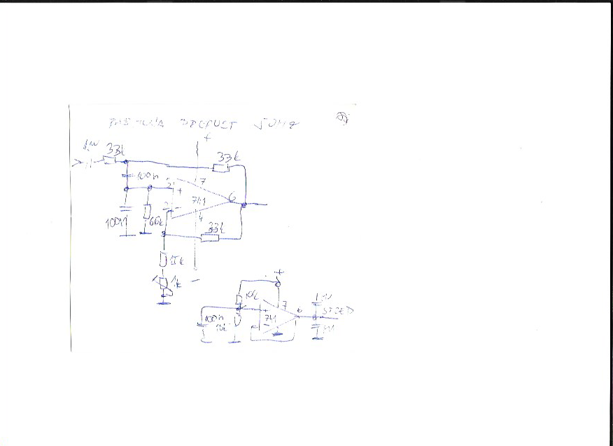

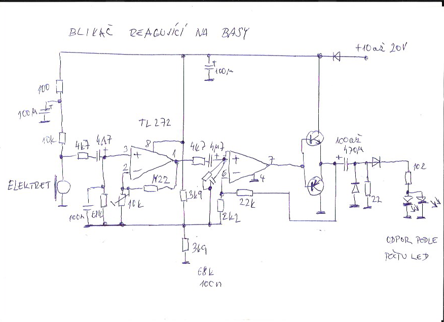

Blikač reagující na zvuk basů můžeš zapojit třeba takto, jestli ti jde jenom o určitý konkrétní basy, můžeš mezi to dát ještě pásmovou propust :)
Přes optotriak na výstupu můžeš spínat žárovky
(107.09 KiB) Staženo 161 x
(230.68 KiB) Staženo 170 x

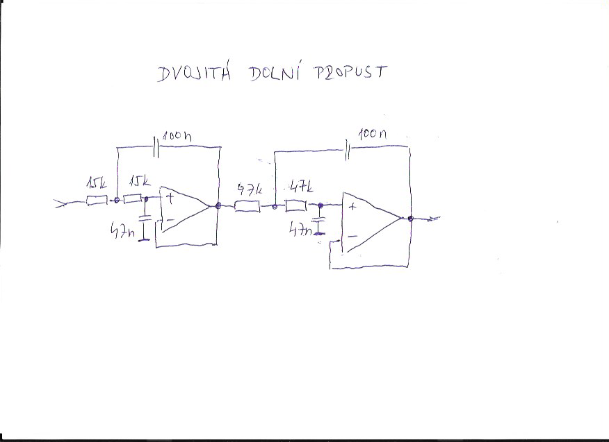

Nebo mezi ty dva operáky dej jednoduchou, nebo dvojitou dolní propust
(100.26 KiB) Staženo 152 x

#8 Příspěvek od samponek »
Žádný zpožďovací člen jsem tam nedal, v prvním schéma jsou RC členy, které omezují výšky a středy, když využiješ celý LM324 a zařadíš mezi to ještě ty dvě propusti za sebou, prolezou jen basy do 60 Hz. :D
