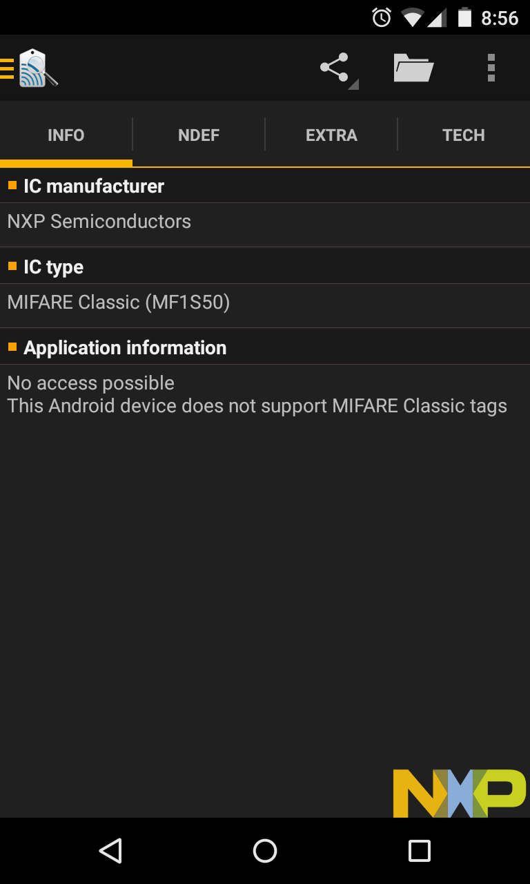

Tak to vypadá, že podpora karet Mifare Classic byla asi zakázaná na úrovni systému, nebo tam nemám kompatibilní čip pro Mifare. Tak asi to druhé, je tam "Broadcom BCM20793 NFC controller" a ten nějak není podporovaný od NXP. Tu https://github.com/ikarus23/MifareClass ... nformation je tabulka nepodporovaných přístrojů.
