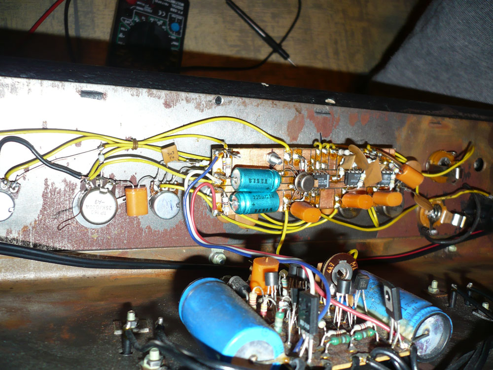

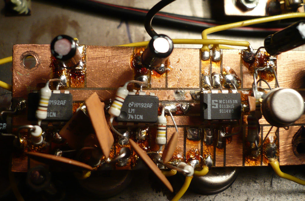

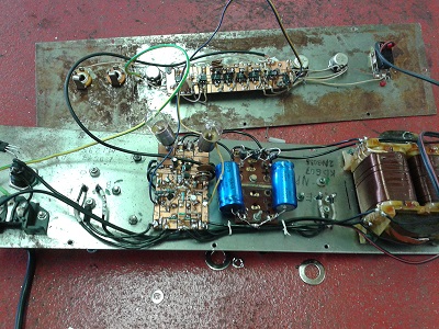

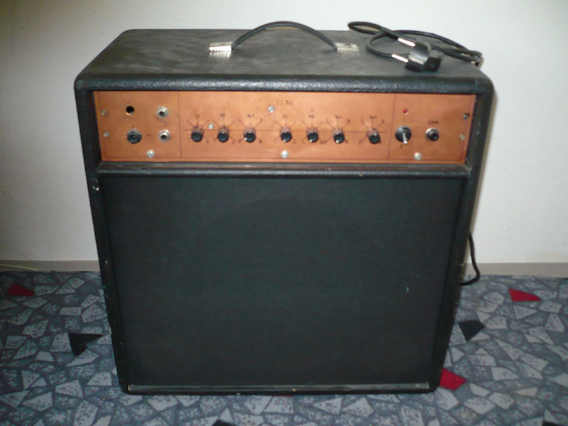

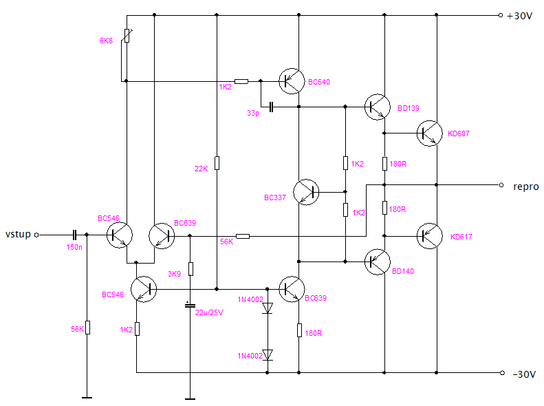

Zdravím. Dnes se mi dostal do ruk jeden prasácky postavený zesilovač. Potřeboval bych, jestli je tu někdo znalý v této problematice, zda by se mohl kouknout na schéma a zjistit, co je to za "model". (výkon - napětí kolem +/- 30V ) Závady mám zjištěný - proraženy oba tranzistory v budiči koncového stupně a tranzistor BC640 s tím keramickým kondenzátorem. Dál bych potřeboval zjistit, jak nastavit trimr - nejspíš je určena velikost klidovýho proudu, nebo je to jen symetrie? (známej, co mi ten zes dal, tvrdil, že byl nějaký vychozený, tak jej vyměnil) V audiozesilovačích moc kovaný nejsem..Jinak ten zesilovač údajně prodává nějaký... A jakým stylem je postaven, posuďte sami (ty žárovky jsem tam dával já místo pojistek - 24V/5W)

To mi něco připomíná - není to "značka" "Fidek"? Zkus něco o tom pohledat a pochopíš, že není "nic moc" (slušně řečeno) - prostě jestli to děláš pro známého, tak to oprav a nic mu neslibuj, ale jestli to děláš pro sebe tak to vykuchej a postav něco pořádného - tady i ta nejlevnější čína má vyšší technickou úroveň.
S nastavením snad pomůže někdo jiný - toto chce už počítat a měřit.

Ty to já nevím.. Je to pro kámoša, kterej hraje na kytaru. Je to prý z nějakýho komba. Já osobně bych se na to vybodl.. Když to kámoš ke mě donesl, tak to horlivě zapl a membrána repráku prudce vyletěla vzhůru - zkrátka a dobře jedna půlka konce ve zkratu, u druhý byla vypálená pojistka. KDčka vypájena a změřena bokem a zdály se OK. Navíc mi přišlo, že ty tranzistory v budiči měnil nějaký dobytek, co neví, že tyto tranzistory nemají bázi uprostřed, ale na kraji a uprostřed je kolektor.. Proto jsem byl donucen namalovat to schéma a tipnout, jak ten budič má vypadat..
Takže pokud někdo v tom schématu najde chybu, budu rád, když o ní budu vědět..

Koukám, že je to doopravdy ono a že ta konstrukce je jeho "standart". I když to má zazemněný, při pohledu na ty "střeva" mě mrazí vzádech. Pološňák zapatlaný kalafunou, izolační mezery mezi +30V a -30V minimální, i když jde o výstup z transformátoru, ale zahořet to může pěkně, když se to nedejbože nějak znečistí od prachu..

Kdy to ten Fidek vyráběl? Snad jen v 90. letech? Z jakýho důvodu použil nevrtané plošňáky? Je to vůbec nějak finančně výhodné pro výrobce???
Není to celé jenom zlý sen, zlý vtip nebo tak něco? Není to předprodukční vzorek? Nevypadaly další komba už lépe? Aspoň s normální DPS? Nemohu věřit svým očím. :o :o

Nějak tak jsem reagoval i já, když jsem opravoval tuto povedenost (něco jako: "to si ze mě někdo dělá p*del"), ale prostě je to tak, ty zesilovače takové byly a (jestli se na to nevybodnul) jsou pořád - maximální pokrok je trochu lepší vzhled exteriéru beden, ale vevnitř je to furt to samé peklo - někde jsem slyšel reakci od "mistra" v tom smyslu, že je to tak jednodušší a ničemu to nevadí. Lidi si to kupují s tím, že je to lepší než nějaká čína, ale i ty nejlevnější čínské chrcláky to kvalitou poráží - prostě hrůza děs.

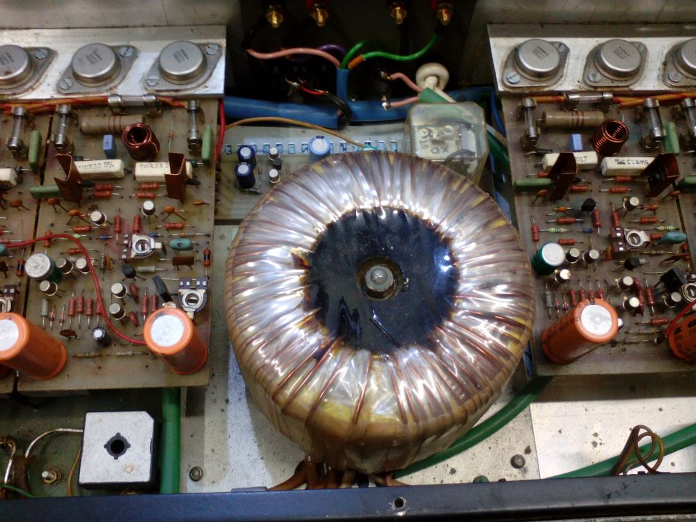

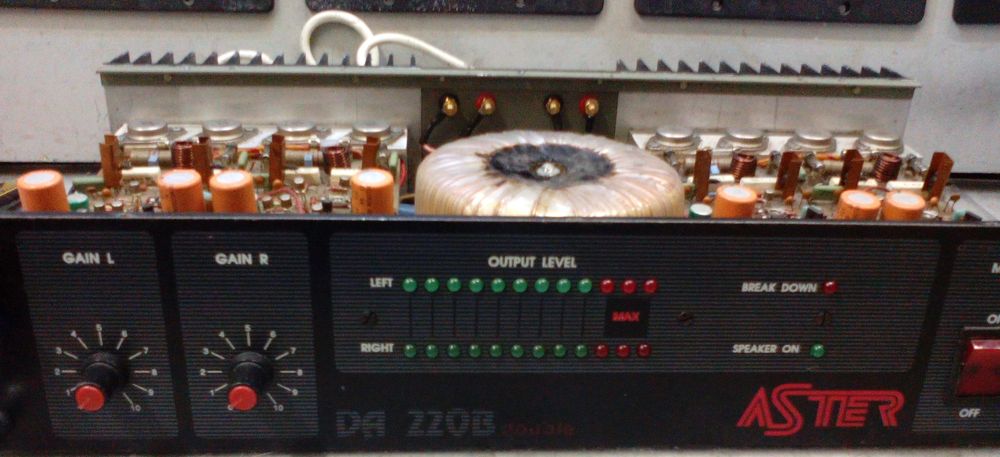

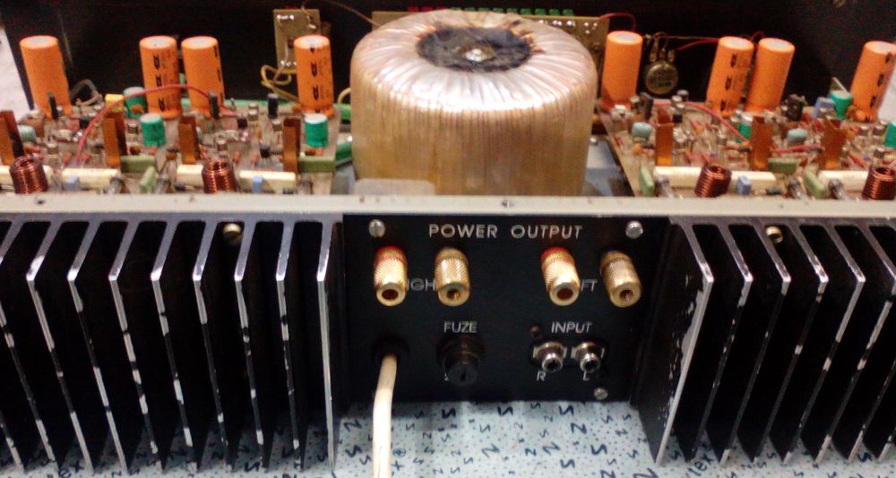

Jak jsem viděl ty fotky tak mi to nedalo. Čeká mne na opravu také zesilovač vyráběný seriově, ale "na koleně" zakoupený v hudebninách. Tak jsem ho dnes musel ze zvědavosti otevřít. Vypadá to naštěstí o dost lépe. I když je osazen Tesla KDečky tak podle pasivních součástek odhaduji výroba Polsko. Nezná to někdo?
