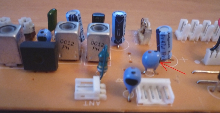

Zdravím, potřeboval bych identifikovat součástku na orázku (viz.foto). Deska je z RC vysílače (dálkové ovládání modelů). Tato součástka se nachází ve vf bloku celkem 4x (na fotce jsou tři)a propojuje země, nebo + napájení vf bloku s dalšími obvody. Při proměření odporu naměřena 0 ohm (jedna, zřejmě vadná má 1K2). Myslel jsem si, že se jedná o indukce, ale na měřáku se žádná neukázala (měřák jsem neměl svůj, takže je možná i chyba měření).
Poradí někdo?
Díky.

Je to tlumivka.
Vytáhni tu přerušenou a klepni do toho kladivem nebo zmáčkni ve svěráku.

predpokladam ze si to nemal vypajkovane, či?
ak si to nemal vypajkovane tak tipujem ze je to kond
vypajkuj, premeraj...

Nn, měřil jsem vypájené (tantal to není - si myslím), ale s tím svěrákem bych to mohl zkusit 8-)

Není to kondenzátor, ale tlumivka jak už psal Zdenek.

A jakou by měla mít hodnotu? Někde jsem viděl nějaký vf díl a z plusu šla tlumivka 12mikroH. Bylo by to košér? V případě, že ji tam nedám asi hrozí nebezpečí rozkmitání, co?

10uH mají všechny tři. Někde vedle je tu vlákno se stejným dotazem. :)
http://www.ebastlirna.cz/modules.php?na ... ic&t=69751

Tak díky všem za rychlé a skvělé vyřešení mého dotazu. Už ani do svěráku nepůjde ;-) Utíkám dodělat gulášek :D

Jinak, pokud je to v napájení jako ve zmíněném vlákně, důležitější je co nejnižší odpor vinutí, než indukčnost samotná. Na druhou stranu experimentům se meze nekladou a pár závitů na kousku feritu udělá stejnou práci.

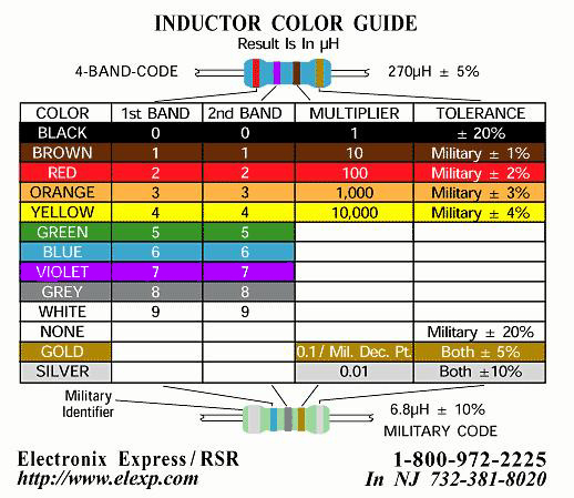

Maco33 píše:A jakou by měla mít hodnotu?...
Máš to přece na titulní stránce EB: http://www.ebastlirna.cz/index.php 8O
Identifikace cívek podle barevného kódu

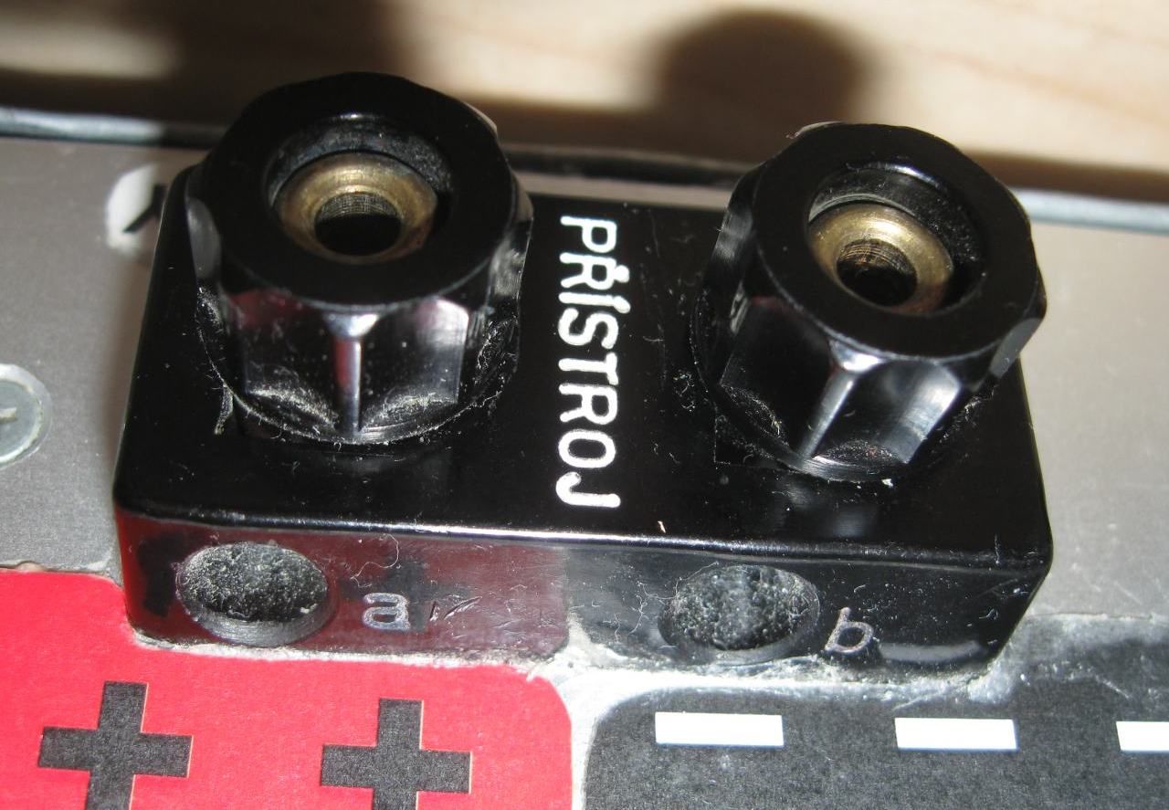

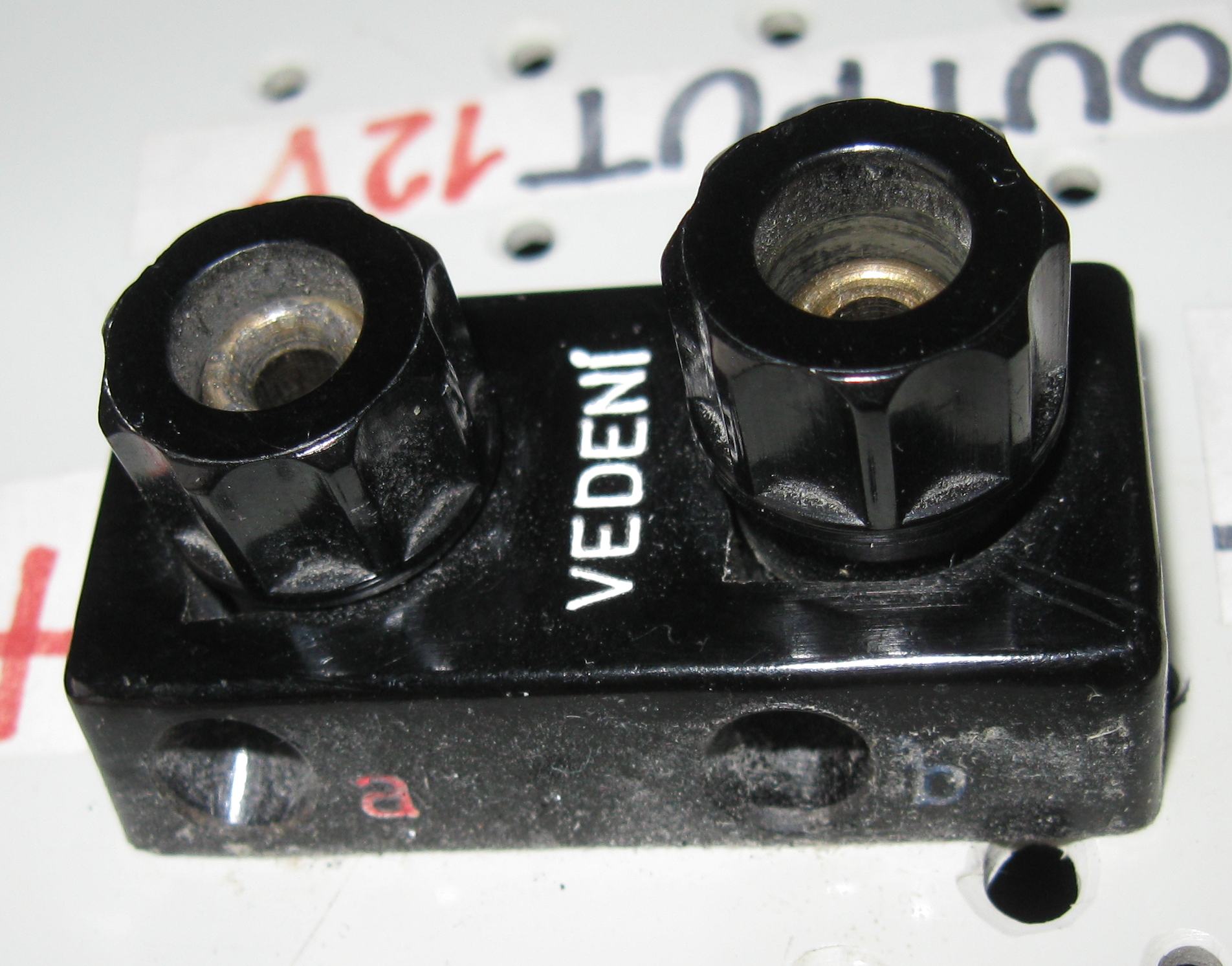

Neví někdo, odkud pochází tyto bakelitové šroubovací zdířky? Z nějakého českého vojenského zařízení? Asi v roce 2004 jsem je dostal v kroužku elektroniky.

Pochází to ze souprav náhradních dílů k telefonní vojenské technice, bylo toho mrtě i bez nápisů.

Jsou mj. na telefonních držácích přepěťovek s pojistkama (vojenský typy BS-20,BS-2...)
