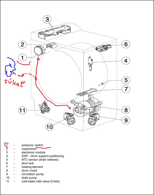

Niekde medzi bubnom a vypúšťacím čerpadlom je napojena hadička, ktorá vedie k modulu "pressostat"- meria niekoľko úrovní hladiny vody v bubne.
Často sa po rokoch v ústí tejto hadičky usadí "sajrajt" z prania, práškou,... a tak po vypustení vody z tejto hadičky voda neodtečie.
Zvyčajne stačí po odpojení hadičky pri PRESSOSTATE prefúknuť ústami.
Ďalej je možno pokazený PRESSOSTAT. Dá sa preskúšať ohmetrom pri postupnom napúšťaní a vypúšťaní vody priamo do bubna hadicou - vedrom (kýblem).
toto je z EWT1051, pri EWT810 to bude asi také isté.

Vrelá vďaka procesor.Je to zretelne vysvetlené aj z fotom,tak niečo podniknem ohľadom závady.Okrem iného tam bol servisák a vymenil čerpadlo,neviem aký to bol odborník ale problém neodstránil a vlasntne je podľa toho čo si napísal celkom "banálny".Ešte raz dík.
