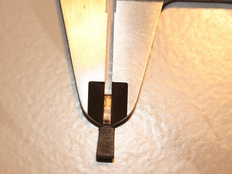

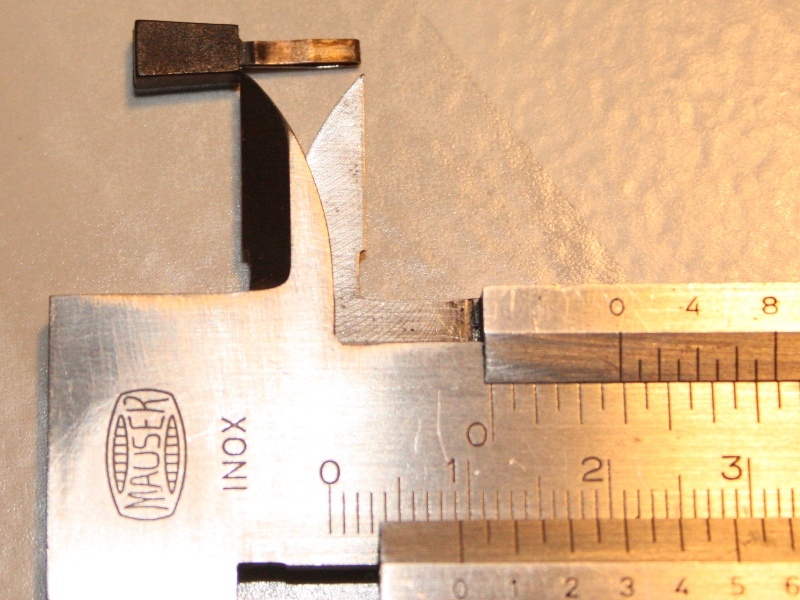

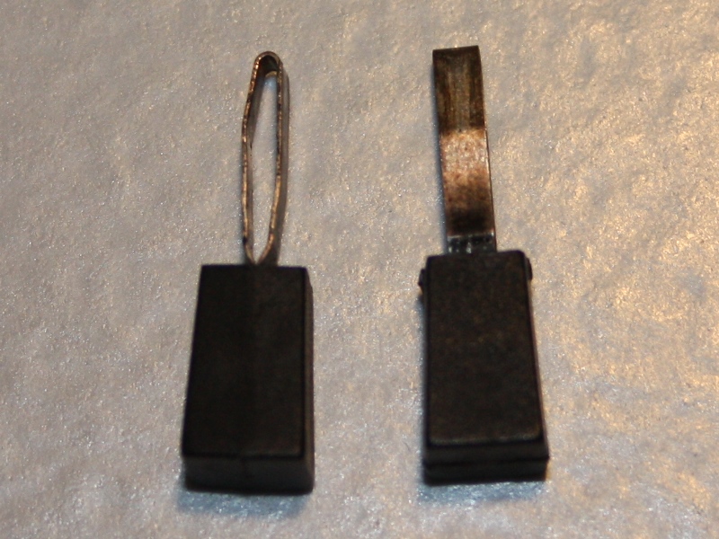

Má to cenu rýsovat?
Je to plíšek ze žlutého kovu, postříbřeno + držáček z plastu. Na prvním obrázku jsou dva čudle - jeden z profilu, druhý z anfasu. druhý obrázek - šířka pásku je 1,9 mm. Třetí obrázek - délka "smyčky" - 9,25 mm asi nebude kritická. Tloušťka plíšku se blbě (obtížně) měří, nechtěl jsem to moc rozšklebit vsouváním šupléry, leč soudím, že ta tloušťka je 0,25 mm. Plastové madlo - rozměry takové, aby se vešlo...
A mimochodem - šupléra je od známého výrobce kovových předmětů.

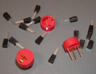

Nebyly tam kulatý kolíčky s tmavočerveným bakelitovým čudlem ?
Sendyx
Příspěvky: 12454
#5 Příspěvek od Sendyx »
Ne, ty byly v BM215.

Ďakujem za na kopnutie.Skúsim niečo také "spáchať".Skúšal som ich nahradiť ihlami zo starého gramofónu.Horšie sa s nimi manipuluje.

Ten adaptér snad ani nestojí za shánění. Kontakt na pouzdro tranzistoru se nejeví moc spolehlivý. Když už by se mělo pouzdro propojit vodičem, můžou se tak připojit i ostatní vývody a adaptér je zbytečný. Stejně je nejspíš použitelný jenom pro TO3 nebo TO66.

Kdyby o ne nekdo stal, mam tu zalozni sadu 5kolicku a jednu objimku, ochotne draho prodam : ) do SZ
