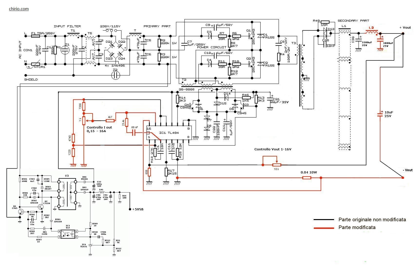

Ake hodnoty máju odpory pri úprave zdroja,označené,1220,4740,ďalej,7200,658,dobre sa domnievam,že sú to,1K2,4K7,7K2 a 680 ohm?,je to tak?Dakujem za upresnenie.

To je v podstatě jedno jaké tam dáš odpory, podstatné je, aby na pinu 2 bylo 2 až 4V, tím dělič z výstupu musí být tak, aby na pinu 1 bylo 2 až 4V při požadovaném výstupním napětí.
Dále, aby na pinu 15 bylo předpětí, základně 0.02 až 0.64V - to je regulační rozsah a zároveň úbytek na odporovém bočníku pro proud 0.5 až 15 A ty máš předřadný odpor malý, pro plynulejší regulaci dej místo trimru 4k7 470R , na ten proudový vstup dej kapacitu 100n na zem, ať ti to nekmitá a referenci 5V taky zablokuj 100n a trimr taky přemosti 100n na zem.

Vychází to tak , že dělič 4k7 a 1k2 bude na pinu 2 =1V
Při odporu 680R bude regulační rozsah do 15V, když dáš 470R bude do 21V.
Dělič 7k2 a trimr 1k vychází 0.6V, tomu odpovídá proud 0,5 až 15A
Na piny 15 a 16 doplň odpory 100R, abys z pinu 16 mohl dát 100n na zem a nebyl volně.
