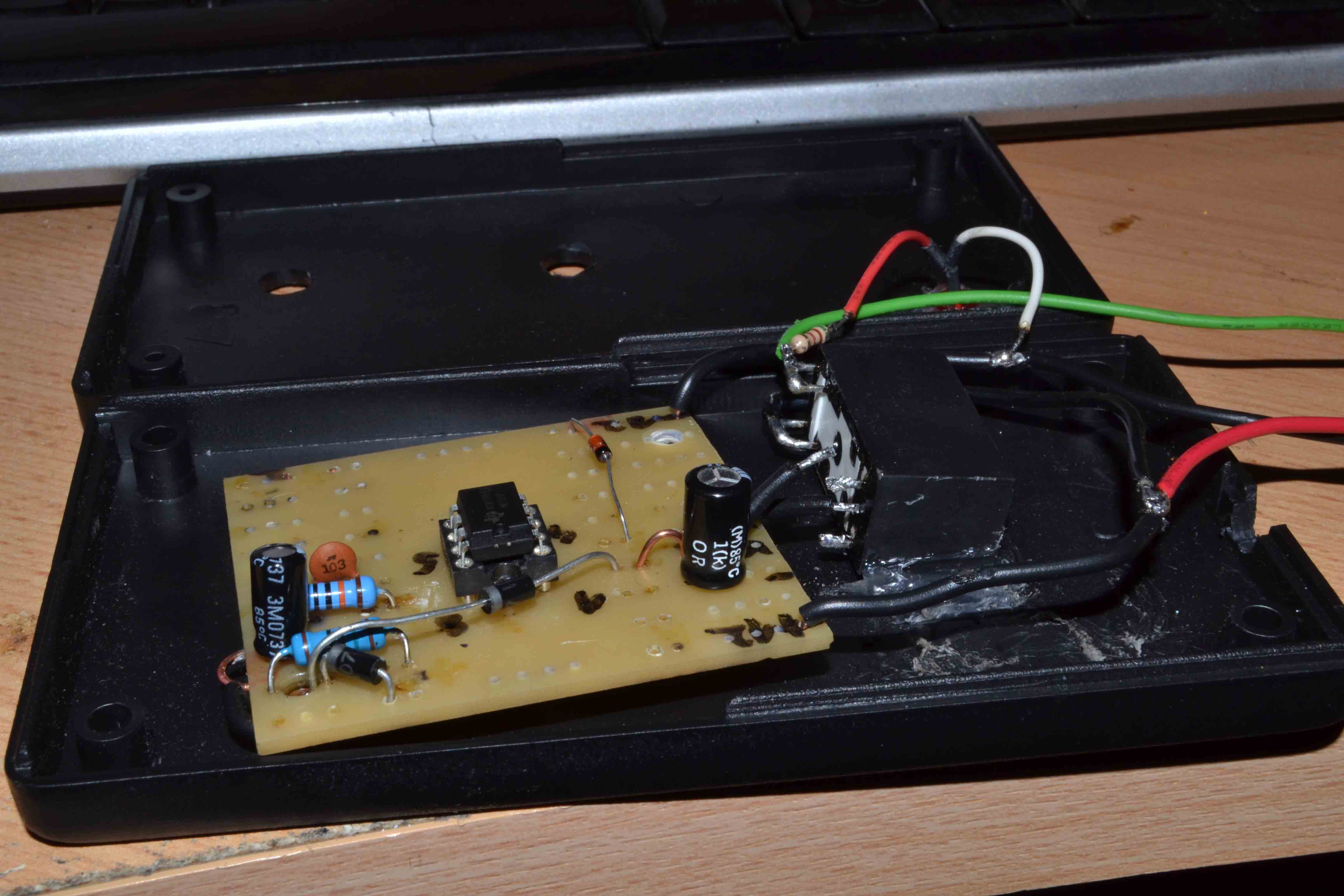

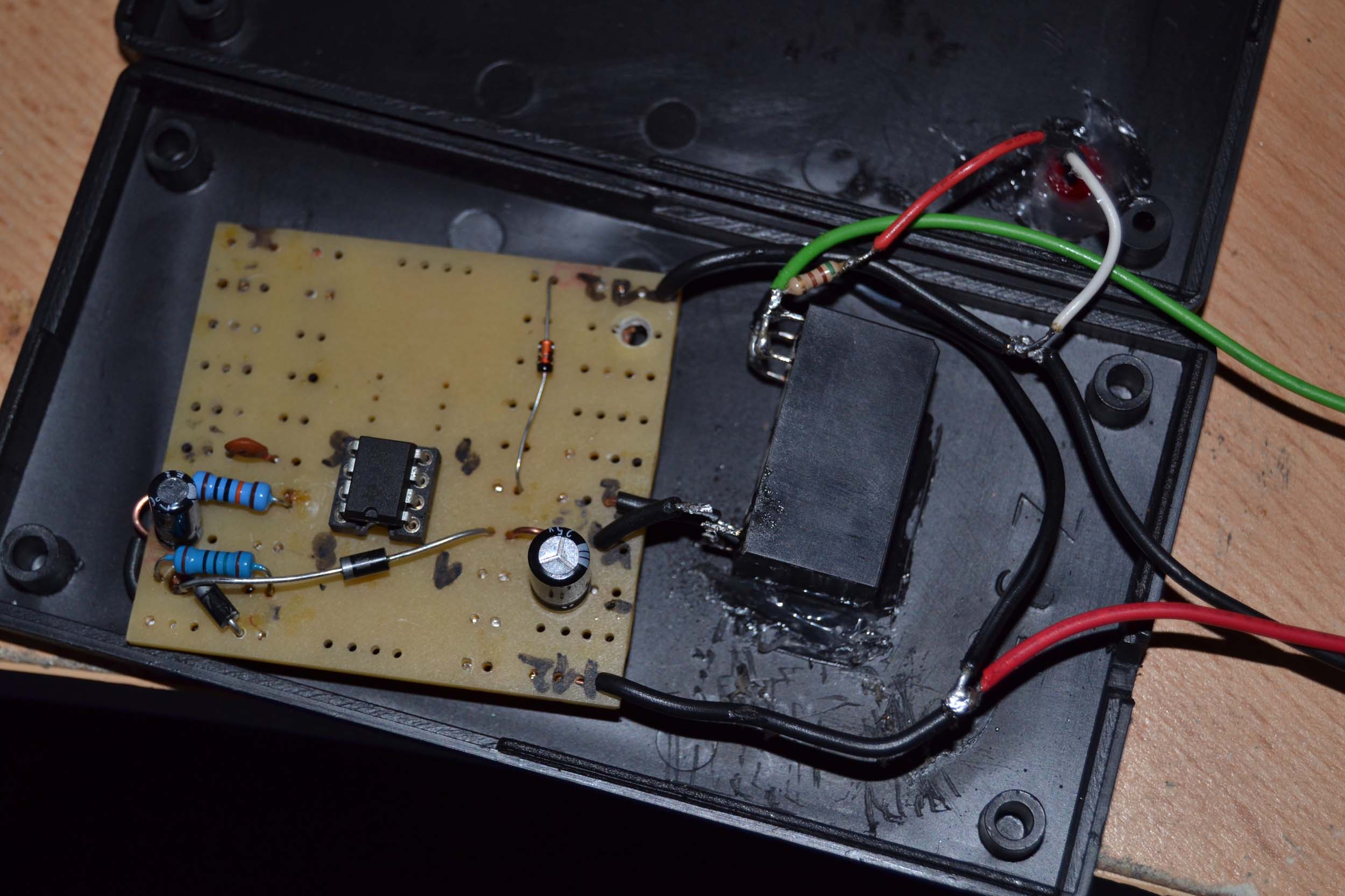

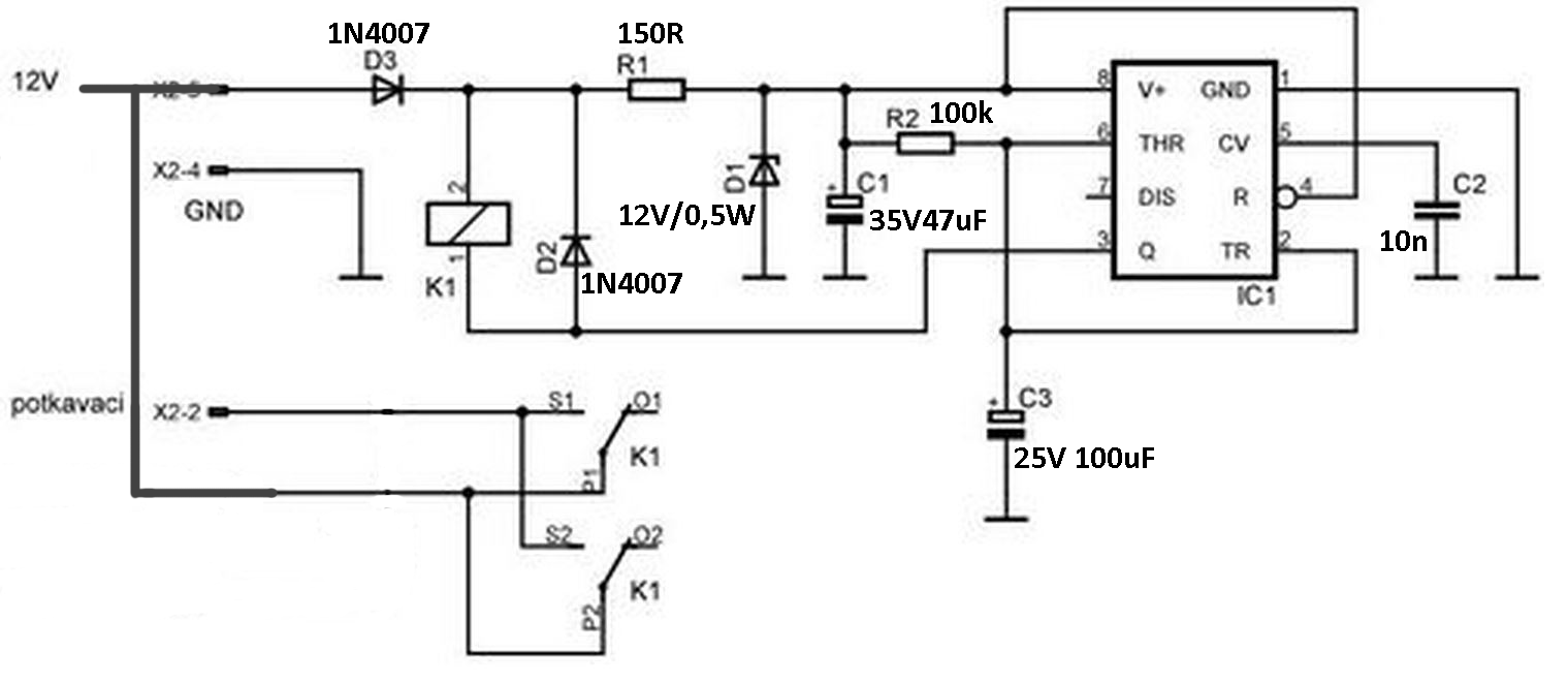

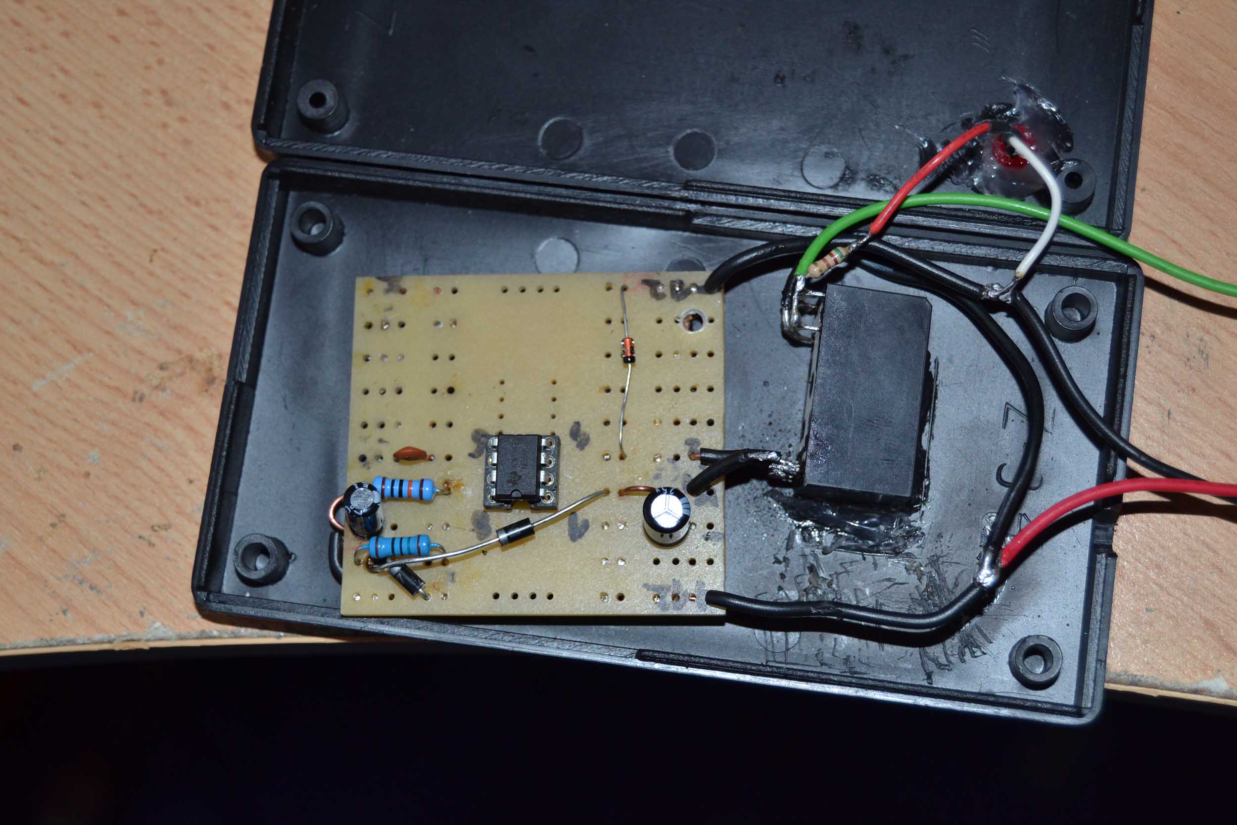

Zdravím,
vytvořil jsem si časovač sepnutí. Po sestrojení mi časovač spínal okolo 12-14s. Po několika pokusech se ale stalo to, že teď časovač spíná okamžitě. Chtěl bych se zeptat, kde začít hledat chybu. Jde o to, že na svorkách K1.1 a K1.2 se objeví napětí okamžitě a sepne relé. Schéma jsem popsal se součástkami, které jsem použil. Originální schéma je zde (http://www.hw.cz/teorie-a-praxe/automaticky-spinac-svetel-automobilu.html), z toho jsem vycházel.[/url] Děkuji.

Kolik teče proudu cívkou relé? Asi bych 555 posílil tranzistorem.

555 se prorazila, přidej tam spínací tranzistor

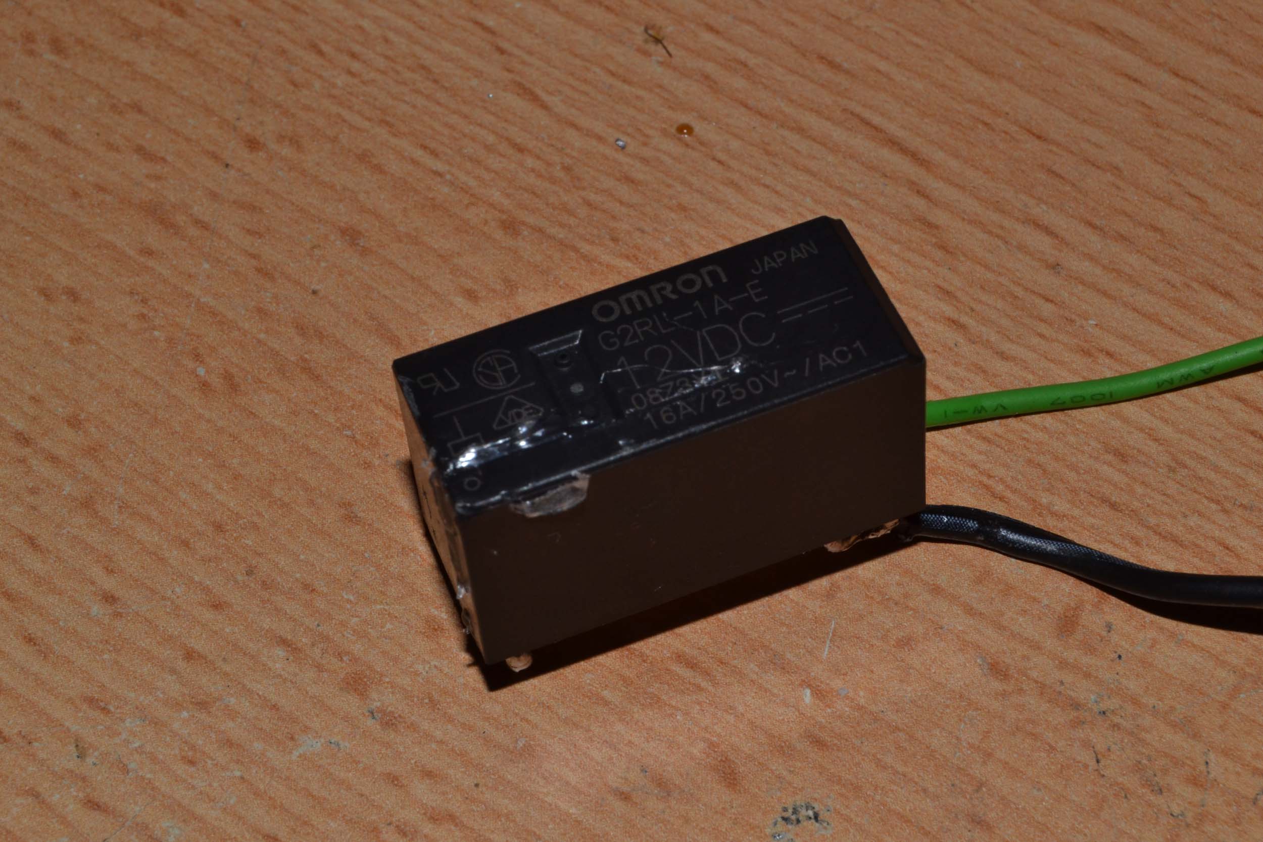

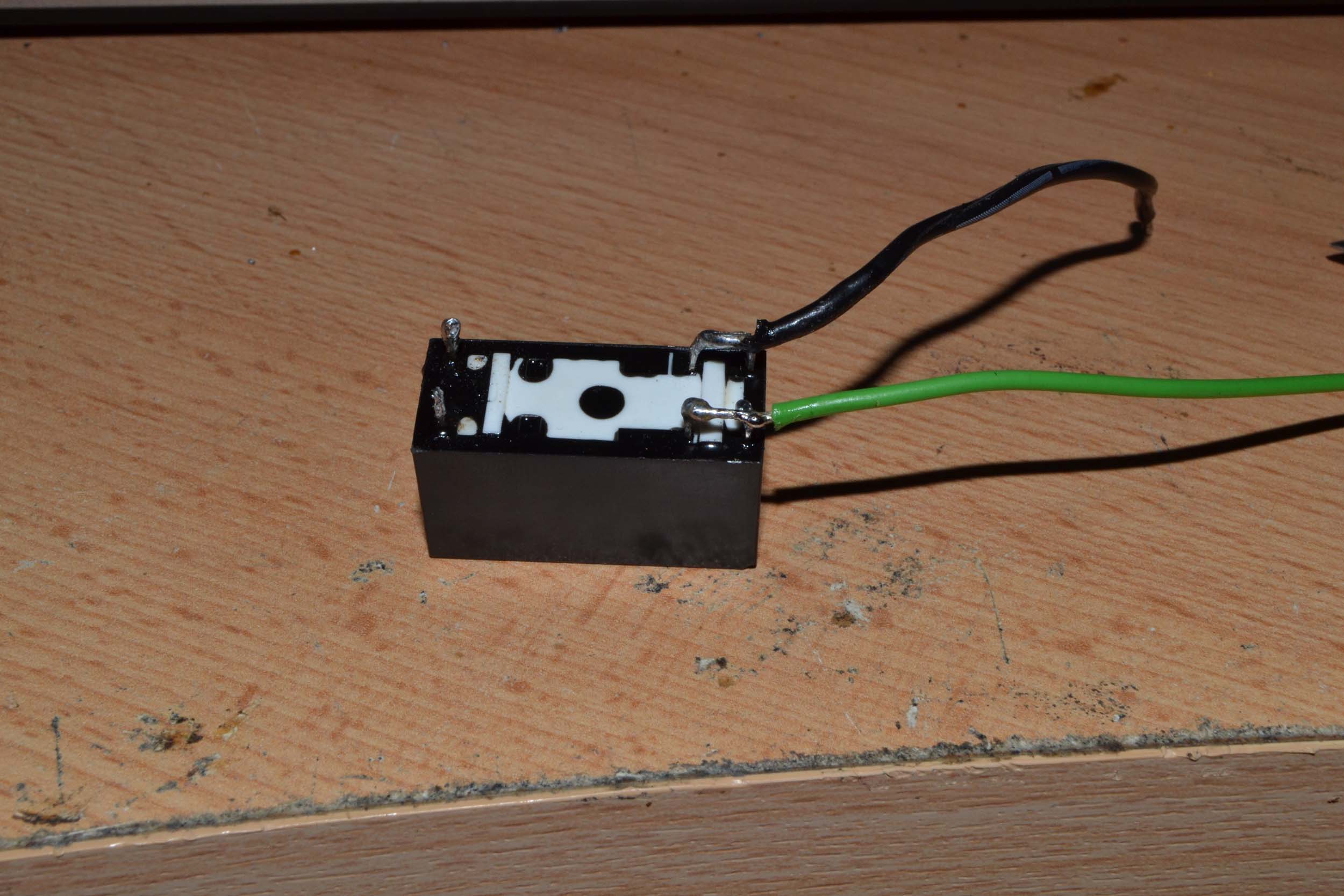

Tak jsem objevil chybu, kontakty na relé kde jsem měl přiletovanou diodu byly / jsou pořád sepnuté. Relé jsem vyletoval, proměřil a zjistil jsem, že kontakty jsou stále propojené (takže relé asi na vyhození a sehnat nové). Po vyletování relé se NE555 spíná okolo 10s. Změřil jsem ampérmetrem, kolik cívka spotřebuje proudu pro sepnutí, tak je to 0.03A.

Jde o to, zda to má spínat hned a vypnout až za 12-14s a nebo opačně, po zapnutí čekat 12-14s a pak sepnout.
Pak by tam na výstupu ty tranzistory musely být dva NPN.
EDIT: no a než jsem to napsal, už víme další detaily :D
EDIT2: na 30mA pro relé musí 555 šlapat
Tady je podobné schema, vyšperkované o LED diodu, že čas se měří...
http://radiosparks.com/schematics.asp?U ... elay+Timer

Buď mělo dost načaté kontakty, které se slepily (ale malým proudem??). Jsi si jistý, že jsi použil NO kontakty a ne NC?
Nebo by to teoreticky mohlo být i bistabilní relé...

Na relé jsem zatím nic nepřipojoval, kromě LED diody (viz. foto).

Koukám na tu fotku... není to náhodou paměťové (bistabilní) relé...
Jednou přitáhlo a zůstalo mechanicky přitažené do aktivace druhé (opačné) cívky...
Hoď sem nějaké označení toho původního relátka...

Jak jsou naletované drátky, tak to byl výstup. Ty dva kontakty vlevo jsem připojil na NE555.
