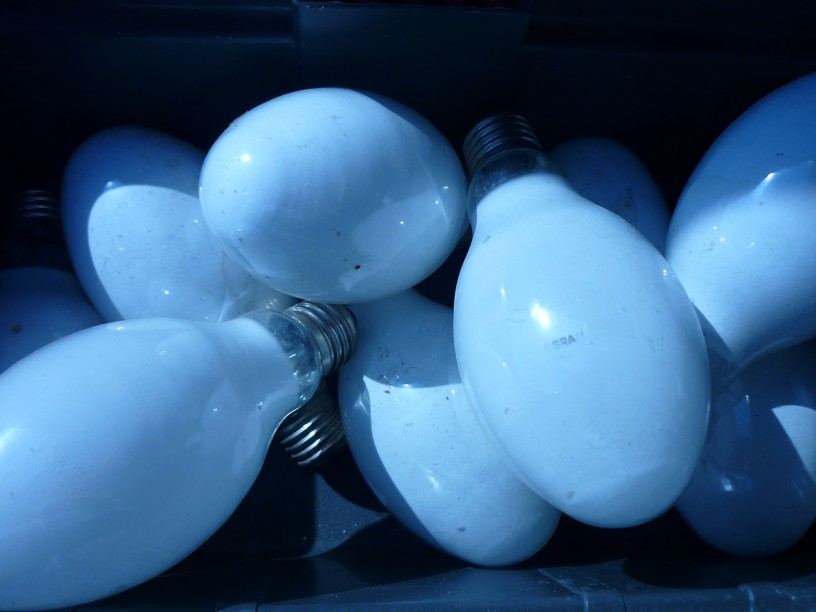

Ledky nevím, když mě bavilo patlat se z deskama, osvicoval sem tímhle s uraženou baňkou.

Já osvětluji 150W halogenkou :D přes sklo (tzv euroclip). Sice mi všichni říkají, že to nemůže fungovat, ale desky to nevědí a fungují dobře.
Rozbíjet baňku na rtuťové výbojce je, podle mého názoru, nebezpečná blbost. Velmi dobře to funguje i s baňkou.

ja tiez osvecujem ortutovou bez banky, 30cm vzdialenost, dps pritlacene sklom zo 150W halogenu, hrubka do 8mm, cas 2min 40sec

rtuťovka bez baňky, nebo tzv. horské slunce - to je vlastně stejné, jen u toho horskýho slunce bejvá odporovej předřadník infra, tak bacha na požár
