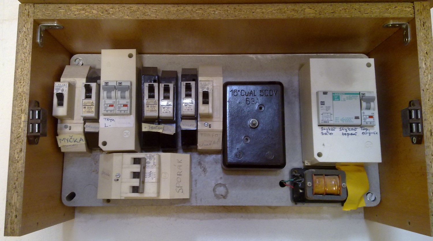

Dobrý den,
chtěl bych nechat demontovat a přesadit funkční rozvaděč s funkčními jističi z chodby domu a zapojit do bytu na stejném patře. Tzn. posun asi o 1,5 m, také sekání otvoru (zhruba do 40cm x 30cm x cca. 10 cm hloubka) pro rozvaděč v cihle v bytě. Osazení současných jističů a desky do nové plastové krabice namísto současné dřevotřísky, viz. obrázek v příloze. Elektroměr k bytu u rozvaděče není, je o dvě patra níže ve společné skříni s elektroměry bytů a společného elektroměru pro dům.
Kolik je běžná cena za takovou úpravu?
Je nutná i revize u PRE pokud by šlo o "jen" o přemístění stávajících
součástek?
Děkuji za odpovědi.
(224.27 KiB) Staženo 256 x

Myslím si,že toto bude minimálne rekonštrukcia, a revíziu bude potrebné vykonať. Technicky sa bude musieť riešiť krátkosť káblov, ich nadpojenie. U nás hrubý odhad na prácu, materiál a revíziu min.300€.

Můj pohled na věc je, že jističe určitě dát všechny nové (kromě 3 nejnovějších jističů a stykače, ty se mohou použít) do skříňky s DIN lištou, jejich cena není velká. Deska je za elektroměrem a není zaplombovaná, tudíž technicky vzato z toho lze PRE vynechat a změnu provést bez revize, jak je to legislativně košer ale nevím.

Zaky píše:Můj pohled na věc je, že jističe určitě dát všechny nové (kromě 3 nejnovějších jističů a stykače, ty se mohou použít) do skříňky s DIN lištou, jejich cena není velká. Deska je za elektroměrem a není zaplombovaná, tudíž technicky vzato z toho lze PRE vynechat a změnu provést bez revize, jak je to legislativně košer ale nevím.
Děkuji za reakci.
Staré jističe fungují, proč je měnit?

Protože když ti to někdo bude dělat a řekneš mu, že tam chceš mermomocí ty starý vyhřátý jebky, tak se ti na to vyse.e..

Nepůjdou osadit na DIN lištu, je to každý pes jiná ves, bílé slovenské jsou vysloveně spolehlivost sama, jističe stárnou. Když se bude předělávat, ať to taky za něco stojí a k něčemu vypadá. Slušný jistič stojí do 100,- Kč, skříňka bude podstatně dražší.

Presne tak, tie biele istice su zrele na vyhodenie. Cena novych isticov je v porovnani s cenou prace minimalna.

Zaky píše:Nepůjdou osadit na DIN lištu, je to každý pes jiná ves, bílé slovenské jsou vysloveně spolehlivost sama, jističe stárnou. Když se bude předělávat, ať to taky za něco stojí a k něčemu vypadá. Slušný jistič stojí do 100,- Kč, skříňka bude podstatně dražší.
Díky. Zhruba 1000,-Kč za nové jističe pokud nechám ty novější 3 ks.

Navíc ty bílé jističe nedáš na společný " hřeben" staré a nové.

A stačilo je trochu víc utáhnout a už nefungovaly.

Je naprosto zbytečné na to sahat pokud dovnitř nedáš rovnou novou skříňku s novými jističi. Je to pouze tvoje úprava, distributora zajímají dráty jen k hlavnímu jističi a elektroměru. Revizi na to budeš muset mít, ale práci ti určitě udělá známej za míň než nějaká světoznámá firma a materiál musíš stejně zaplatit.

Udělej to , jak myslíš . Nic nového ani revize netřeba , viz výše . Jen bych dal ten origo kryt na zvonkové trafo .

BOBOBO: A nebo rovnou novy zvonkovy trafo na DIN listu. I kdyz pod novy rozvadecem to bude stejne vsechno minimalne IP2X.

Já bych takovou ostudu do bytu nechtěl.
Když předělat, pak pořádně!
