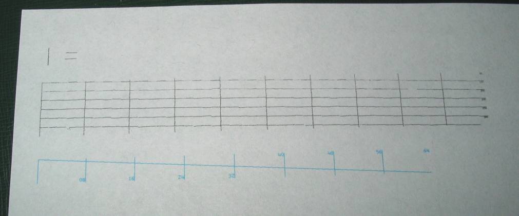

Vytlaci to cely cierny obrazec, z modreho vytlaci jeden riadok - vlastne neviem, ako to ma vyzerat cele a zastavi. Ale ine veci (napriklad testovaciu stranku) to vytlaci cele.
Příspěvky: 37422
#4 Příspěvek od rnbw »
Cistenie skonci vzdy takto. Testovaciu stranku z Windows vytlaci celu. Obavam sa, ze je poskodeny firmware.

Podle rad na stránkách HP se to léčí vypnutím a zapnutím a když se to tím nevyléčí, tak je tiskárna rozbitá. :oops:
