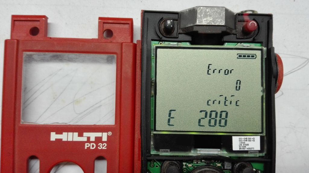

Zdravím, přinesl mi kamarád tento měřič a hlásí chybu E288. Nikde jsem nenašel zmínku od tohoto měřiče ani návod na obsluhu zda se nedá nějakým způsobem vyresetovat. Budu vděčen za jakékoli info o tomto měřiči - přikládám foto. Díky.
(117.38 KiB) Staženo 195 x
(125.95 KiB) Staženo 185 x
Cowley
Příspěvky: 3557
#2 Příspěvek od Cowley »
Strejda Google:
"Fault E288 is an indicator for a defect measuring module which is not possible to repair. "

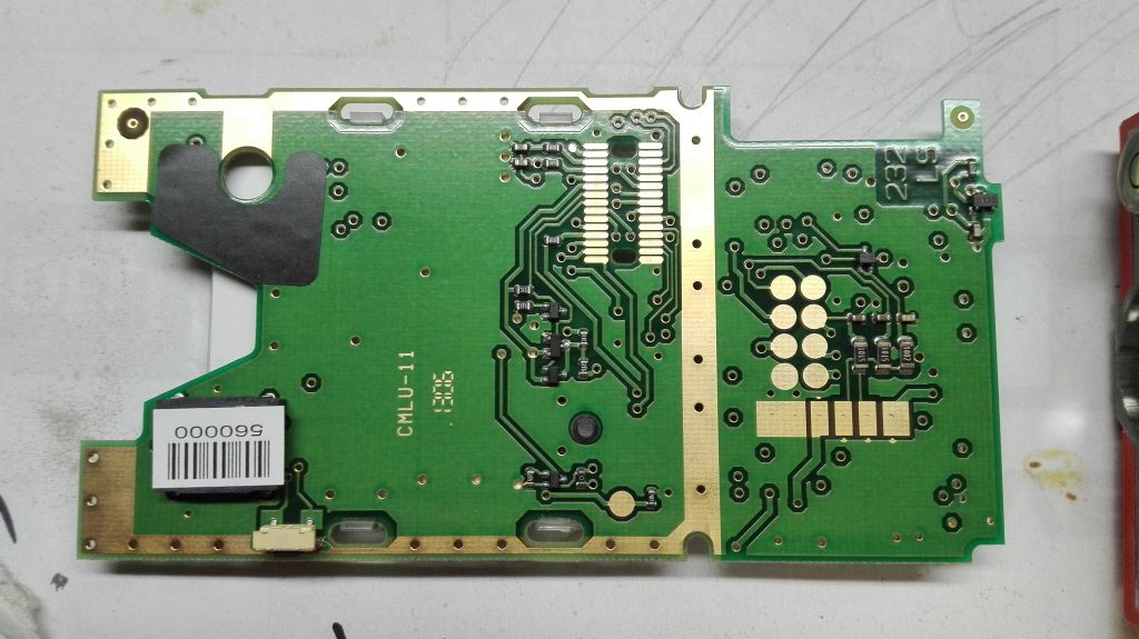

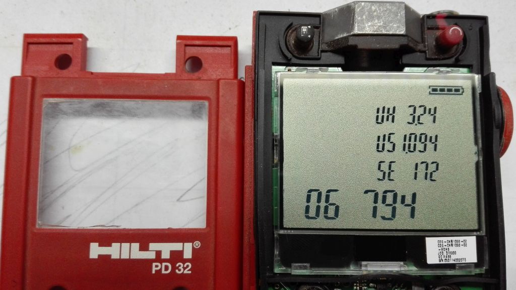

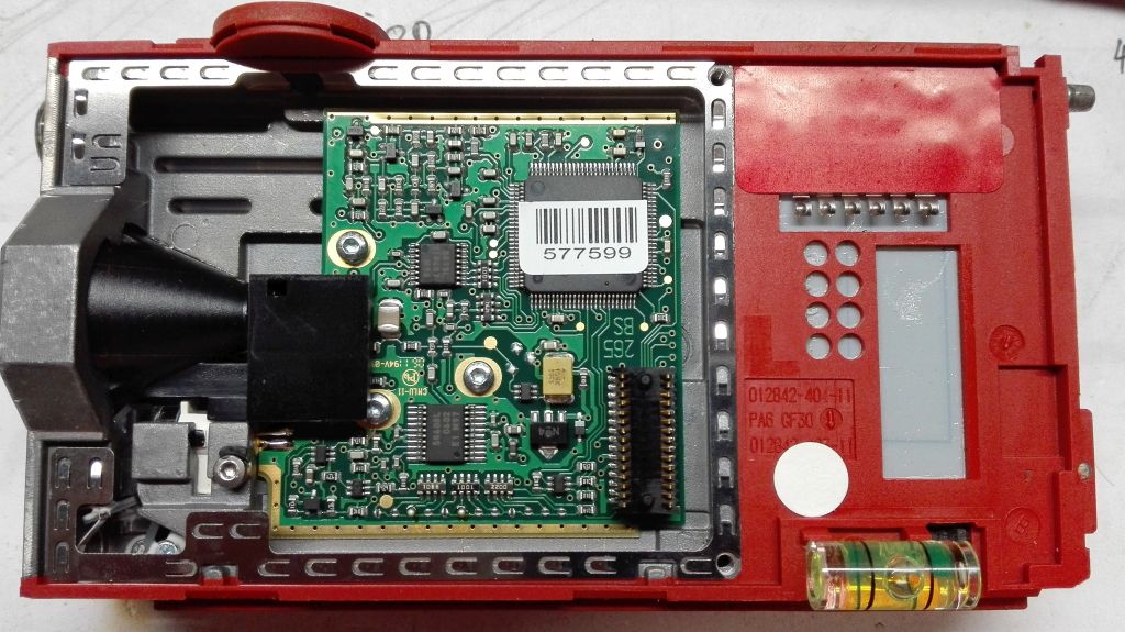

Posílám detailnější foto:
(130.23 KiB) Staženo 162 x
(176.79 KiB) Staženo 142 x
(187.27 KiB) Staženo 154 x
Habesan
Příspěvky: 7376
#13 Příspěvek od Habesan »
Ten jeden obvod by mohl být: Fujitsu MB15E07SL (viz. také vývojová deska).
A ten druhý MB54608L (nemám přímý odkaz).
Co je ta věc s nálepkou 560000 ?
(Nemusí mít platnou revizi.)
