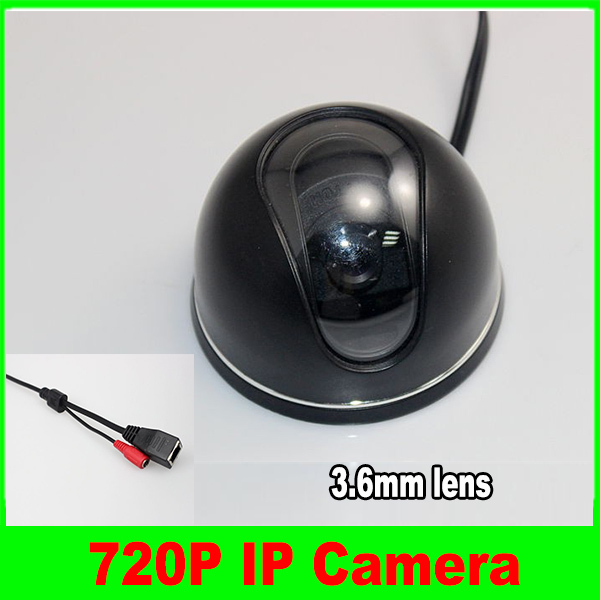

Mám zmíněnou IP kameru, ale nedokážu v síti najít a potažmo zprovoznit. Stáhl jsem ONVIF device manager, přečetl několik rad ale zcela bez úspěchu. Konektor na LAN bliká dle aktivity. Manuál samozřejmě nikde ! Kamera pochází z Aliexpress.com (tam jsem o ni našel cosi základního) Díky za info. Obrázek z netu.
Tak nakonec jsem nějak zvítězil ! Našel jsem někde na netu malé info, že by mohla být na 192.168.1.10 (nebo .0.10), tak jsem to šoupl přes router, kde jsem nastavil patřičný rozsah .1.xxx a na .10 ji nalezl, pak stáhl ONVIF program a vyhledal, samozřejmě nevím proč je DHCP vypnut a i taková změna na jinou pevnou IP je docela opruz (DHCP zapnout, nechat načíst, přepojit na jiný rozsah, znovu načíst, nastavit pevnou, DHCP vypnout). Ještě že mám jen jednu, při více kusech bych to musel dělat zvlášť po jedné !!! Mít stejnou IP na všech je opravdu pitomost výrobce, nevím proč to má DHCP zakázané - holt Čína. Ale stějně nakonec po vypnutí napájení/restartu sice IP drží ale vypadne nastavení UTC čas. pásma a pojmenování kamery, dále mi nejde nastavit heslo pro admina (stále default - prázdné) !
