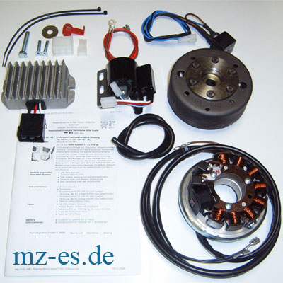

Pokud by bylo nejhůř, zadej do GOOGLE: VAPE MZ 150
Elekronická zapalování pro JAWA, ČZ, MZ, Simson ..... Osobně odzkoušeno na JAWA, ČZ.
Sada obsahuje alternátor, regulátor, CDI s indučkou, zhášecí relé. Možno objednat i samostatně.
http://www.vape.cz/
(44.14 KiB) Staženo 202 x
Naposledy upravil(a) Soemtron dne 17 črc 2015, 23:37, celkem upraveno 2 x.
