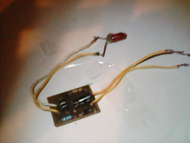

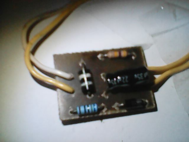

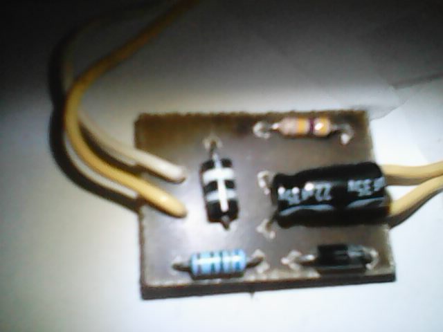

#3 Příspěvek od 1234borec »
tak to to vypada bylo to připojene k vypinači
(25.66 KiB) Staženo 109 x
(28.86 KiB) Staženo 121 x
(26.95 KiB) Staženo 119 x

#4 Příspěvek od gepard »
Zdárec,
takže obvod s diakem ... zde
Obrázek
-- Gepard --

gepard
Příspěvky: 1758
#11 Příspěvek od gepard »
Viz. vložené schema výše:
R2 = 680Ω (udáváno i 680R),
C1 = 22uF/50V min.! (nevím, proč píšeš 22uF/35V!!!) např. zde
Jinak ano, ostatní "sedí". Snaž se spíš vše koupit u jednoho prodejce, jináč budeš mít poštovné dražší než vlastní součástky :lol: .
Djoro, atd. mají dost vysoké poštovné. Doporučil bych Martina Lhotskýho, účtuje jednotné poštovné ve výši jen 59,- Kč! Součástky má všechny, co potřebuješ.
-- Gepard --

gepard
Příspěvky: 1758
#13 Příspěvek od gepard »
Ten diak ER 900 propouští až při cca 28-36V - tedy na tom kondíku (který je na 35V) to je na pováženou!

Příspěvky: 10090
#15 Příspěvek od Artaban001 »
Tento blikač z diakem má nesporně nižší spotřebu, než samoblikací LED - většina z nich, co mi prošly rukama mají střídu 50:50. Navíc by jsi musel něčím srazit napětí, aby samoblikací LED neměla na sobě při vypnutým stavu víc než 12V.
Diak neřeš - dej tam klidně z úsporky DB3.
