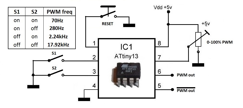

Potreboval jsem tento obvod pro ucely testovani, no mozna se to bude nekomu hodit ...
Zmena PWM frekvence se provede az po RESETu MCU.
Rozsah regulace 0-100% (8bit)
Pozitivni a negativni vystup.
Binarku prikladam jako HEX soubor (~260bytes)
CPU jede na 9.6MHz, bez delicky a BOD
attiny13_adc_pwm_freq.cpp.hex.txt
avrdude -pt13 -cusbtiny -Pusb -e -U lfuse:w:0x7a:m -U hfuse:w:0xff:m -U flash:w:C:attiny13_adc_pwm_freq.cpp.hex:i
