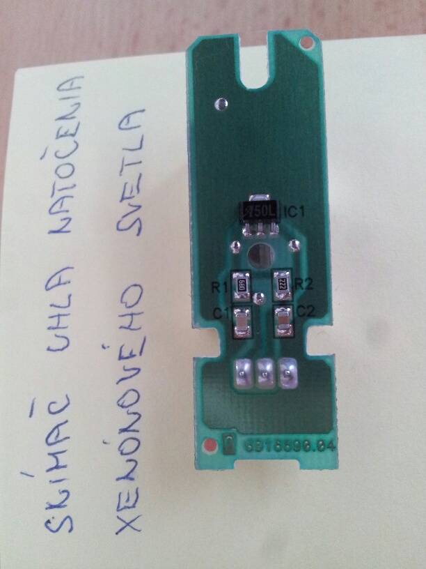

Ahojte potreboval by som zistit, aký tranzistor nahradiť v uvedenom zapojení, jedná sa o snímač uhla natočenia xenónového svetla. Po diagnostike je závada v tomto obvode a je tu tak málo súčiastok, že by som to skúsil opraviť.

Neřekl bych, že je to tranzistor. Proč by ho značili jako IC? Obvyklé značení na PCB pokud jde o tranzistor je Qxx. Řekl bych, že "tranzistor" bude právě onen snímací prvek!

Je to mozne ze to bude IO. Aj ten napis na nom je zvlastny. Oprava sa komplikuje...

To "A" na pouzdru je z loga Allegra, to "50" značí poslední 2 čísla z označení snímače a "L" je označení pro použitelné klimatické podmínky - tipuju to (podle pouzdra) na A3250 - náhradu snad najdeš, případně možná zjistíš, že je v pořádku.

To možná není tak jednoduché - není to tranzistor, ale senzor s Hallovým snímačem - stačí nahradit ? - nemusí se taky naprogramovat ?
Pokud tam nastavení neláduje nějaká řídící jednotka, kde zjistíš, co?

Kludne je to mozne. Nie je jednoduche ani najst nahradu toho IO. Googlim no nedari sa. Zavada bude urcite v tomto obvode lebo pri prelozeni druhej strany z funkcneho svetla je to OK.

Je to programovatelne - takze ako to nastavis, ked to vymenis? Nijako. A je to urcite vadne?

Rovnaky obvod je aj na druhom svetle, pri ich vzajomnej zamene je diagnostikovana zavada vzdy na tej strane kde je zapojeny vyfoteny obvod. Prekontroloval som spoje aj pomeral ostatne SMD, neviem to s urcitostou ale je to jediny akcny clen v obvode.

Ahojte, mohol by som niekoho poprosit o uvedejie nahrady za spominany snimac. Skusil by som do toho ist, nakolko nemam co stratit, cena noveho svetla je cca 400 €.

Zkusil bych levný TLE4905L z GESu. Zapojení vývodů je totožné. Nastavení nulové polohy bych řešil změnou mechanického uspořádání (poloha příp. polarita magnetu) tak, aby při dosažení nulového bodu spadlo výstupní napětí (pin3) na 0V. V ostatních plohách by mělo být na úrovní napájecího napětí (jako pin1) :wink:

Tak som ten povodny IO nahradil TLE4905L, ako odporucil "masar". Po nacitani a zmazani zavad to zatial fachci. Chce to riadne poskusat ale aj tak velka vdaka. Ahojte
