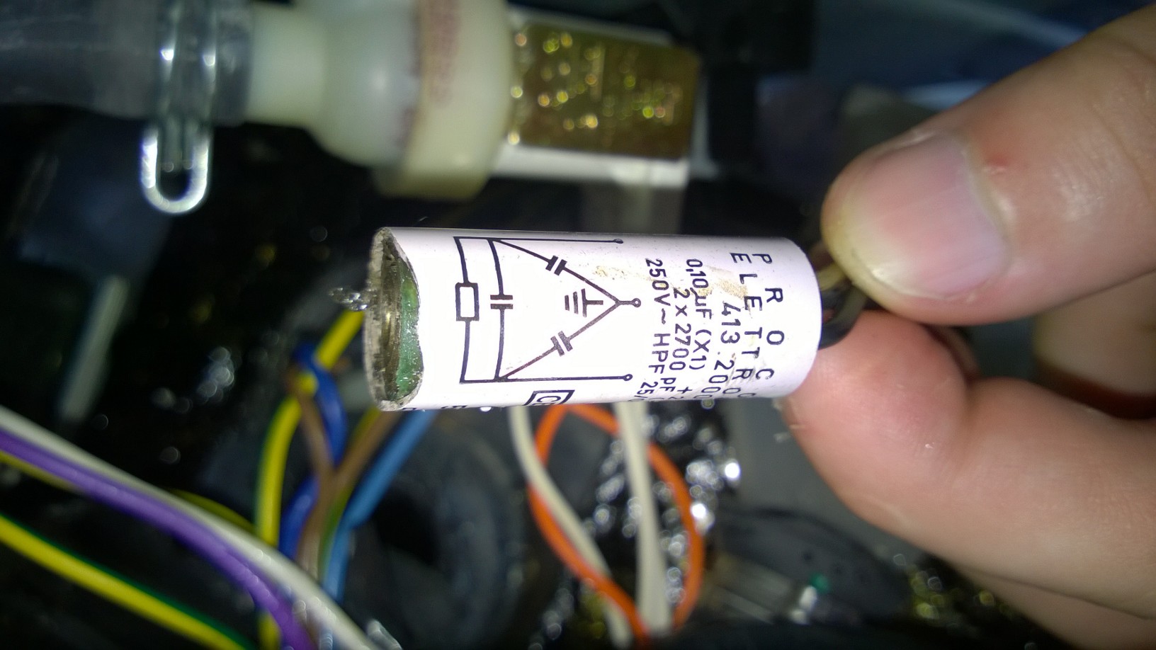

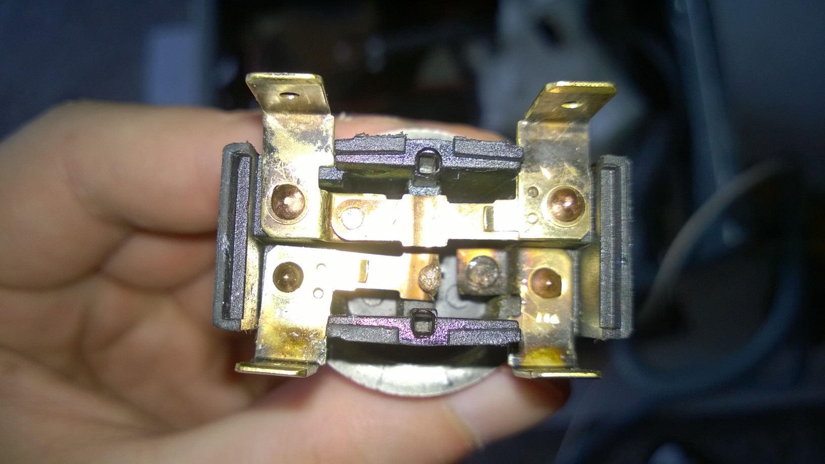

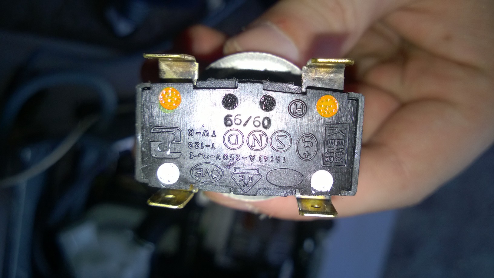

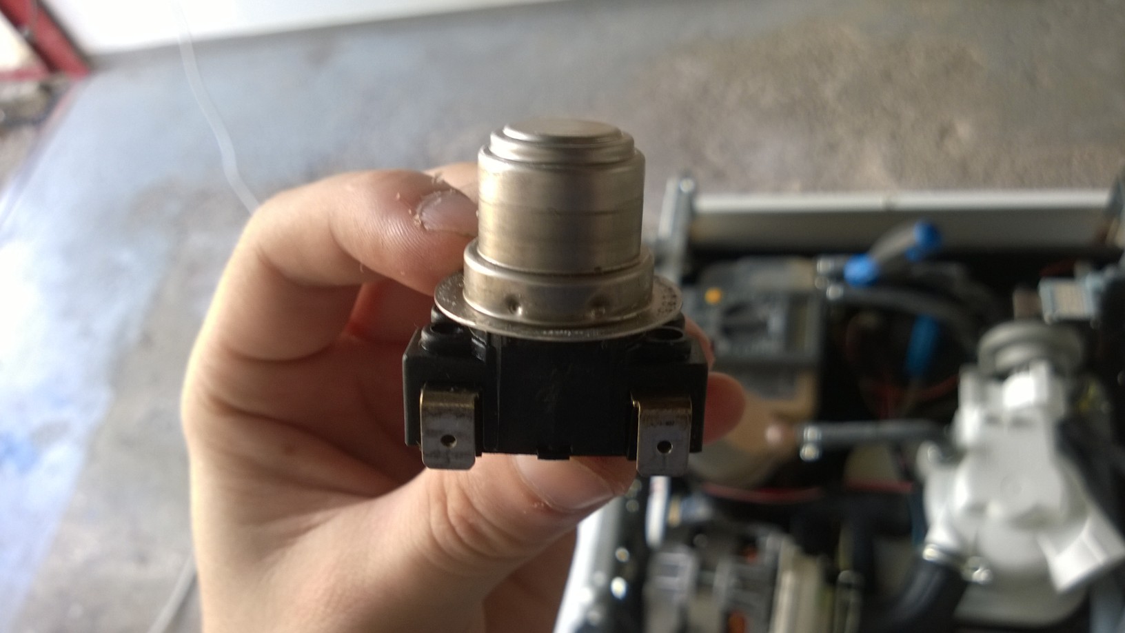

Myčka nám přestala hřát vodu, tak jsem to rozebral a našel toto čidlo nebo co to je s vypáleným vnitřkem. Je to namontované ze spoda dovnitř k varné spirále. Byly tam dva kontakty jakoby spínače relé. Teď už je tam jenom jeden. Nemohu to nikde sehnat. Je to 15 let stará myčka Romo ještě s analogovým programátorem. Teď se poprvé rozbila. Na tom čidlu jsou údaje 16(4) A-250V T-120 TW-K. Spirálu jsem měřil a je ok 26 ohmů. Pak tam je ještě odpálený asi odrušovací filtr viz foto. Ten asi nepotřebuju ne? Nevím kde koupit to čidlo nebo čím ho nahradit.

To čidlo, to bude asi havarijní termostat s rozpínací teplotou 120℃. Ale kde sehnat, to netuším.
A ten odrušovák bych tam určitě vyměnil, než pak řešit nějaké blbnutí přístrojů okolo.

Tohle je termostat (nevím, jakou plní funkci v tý myčce), který se běžně používal třeba v automatický pračce TATRAMAT (vrchní plnění a plastový dekl). Ty termostaty se tam sraly docela běžně. Unavil se mžikový kontakt a pak se upálil díky oblouku, co vytáhl (no, relé by jim neuškodilo), a taky díky těm fastonům, co měly přechoďák (ty fastony zkontroluj všechny)

Tak nakonec jsem to sehnal přímo z Fulneku kde jsme jí tenkrát kupovali. Teď se to jmenuje R-fin. Cena za termostat 450Kč + poštovné. Myčka funguje.
