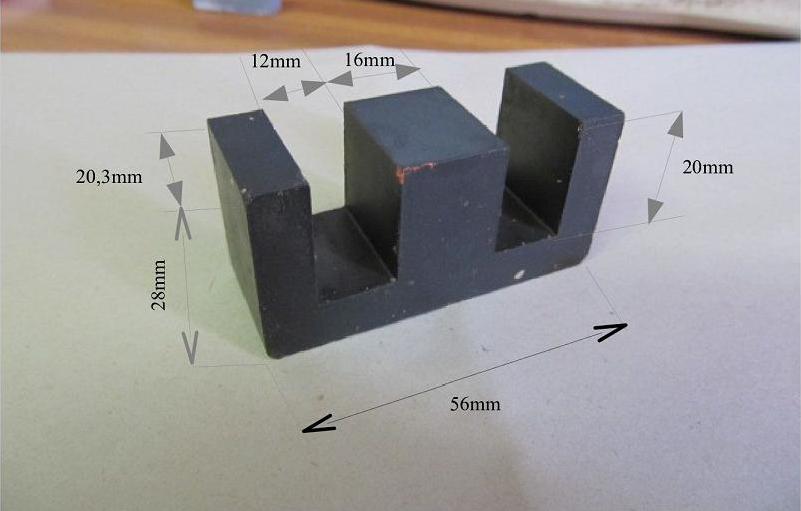

tak jsem trafo sfotil a okótoval.

Podle uvedených rozměrů se jedná pravděpodobně o stejné jádro jako má trafo ZVS Dubnica 9WN 660 28 z některého OTF BTVP Coloru. Buď řada 416 nebo 428. Už nevím, z čeho jsem ho vyndal :wink: . Zkus Šampóna, ten jich bude mít tisíce :lol: . Když to nedopadne tak se ozvi a nějak to pořešíme. Ale jestli má i stejné Al netuším. Podle mně by vyhovělo, ten f ale bude asi u té pračky vyšší.

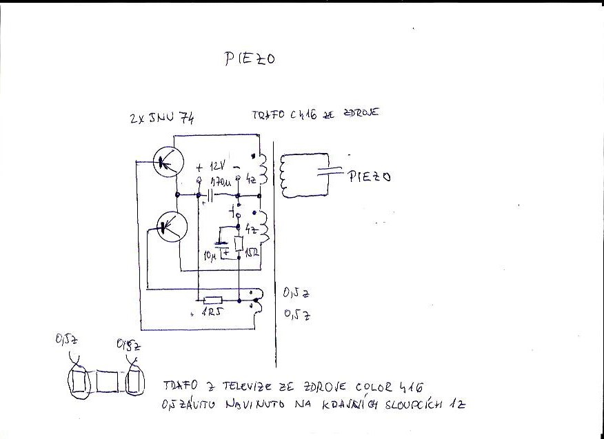

Nejspíš budí v pračce to pískle, podobně jako v ultrazvukové čističce.
Jako tlumivka s vysokým Al na 50Hz na vstup do zdrojů to nevypadá, na jádře na obrázku by byly zbytky laku. přestože jádro má stejné rozměry. Musíme vědět, jestli je to zapojené na esúčka, nebo je to na vstupu a jde přes to 230V / 50Hz a mělo to dvě oddělené vinutí drátem 1mm s černými a červenými vývody.
Zapojení trafa z C416 na čističku stříbra.
