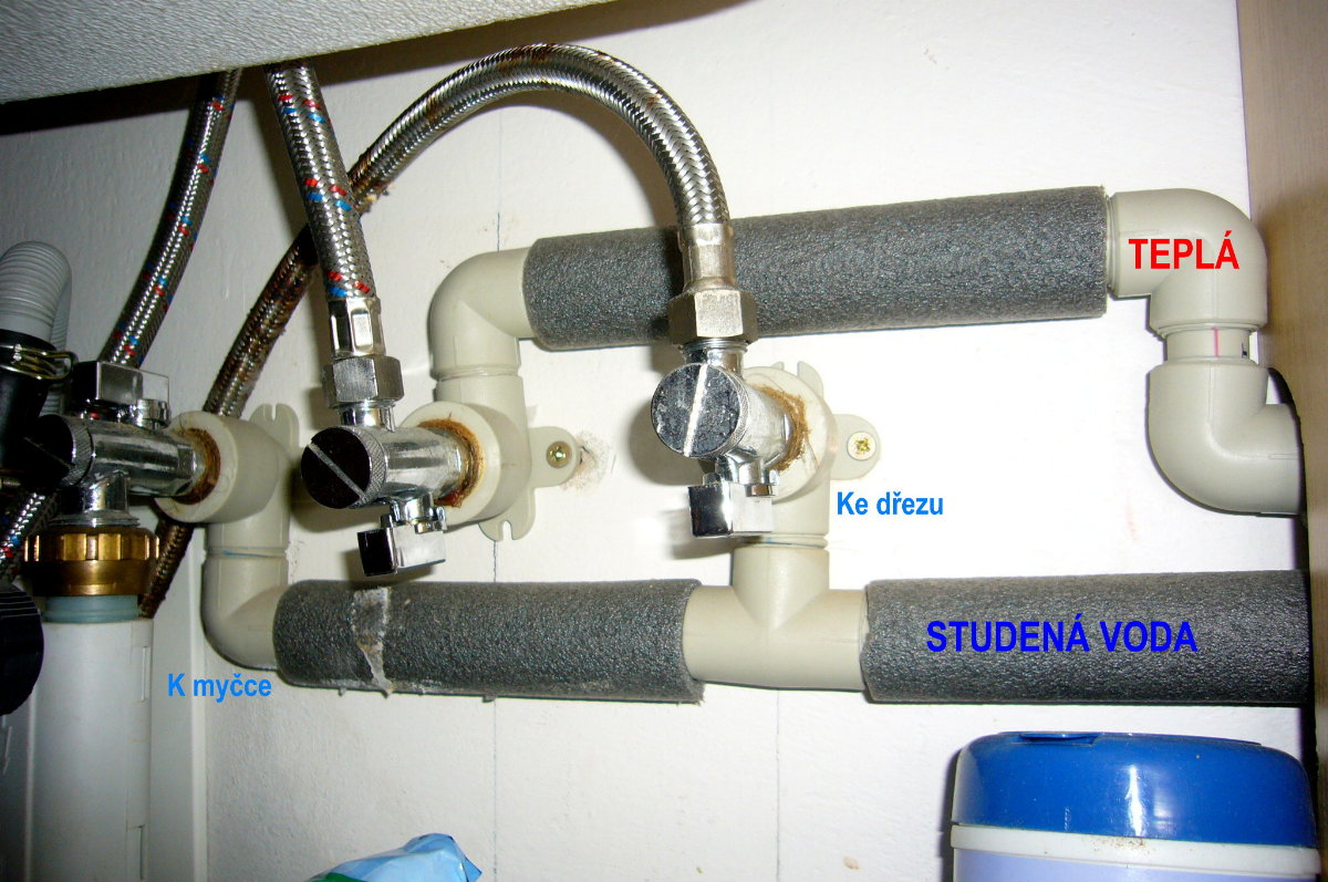

manželka viděla u nějaké své kamarádky, že mají pod dřezem připojenou hadici(možná tu zázračnou smršťovací, co je teď v reklamách) a můžou tak zalévat kytky na balkóně. Pak tu hadici smotají a dají do kýble pod dřezem. Není to úplně marný nápad, protože taháme konev na 10l a v létě za horka je těch konví potřeba tak 5-7.
Takže se ptám, jestli se dá nějak amatérsky bez přítomnosti instalatéra doplnit ke stávajícímu rozvodu ve skříňce pod dřezem nějaká rozdvojka pro další vývod pro hadici. Nechci řezat nebo tavit, jen šroubovat.
Na fotce je vidět potrubí pro studenou vodu, na které je připojená myčka(vlevo) a vodovodní baterie. Průměr závitu zatím nevím, ale převlečná matice od hadiček je na klíč č.19.
Našel jsem toto ,z plastu http://www.raj-elektra.cz/product/domaci-potreby/vodovodni-prislusenstvi/y--rozbocovac-privodnich-hadic/35545. To by mohlo fungovat, ale je tam větší závit.
Ještě by se možná dal vrazit nějaký odbočný mezikus (Něco jako "BéeNCákové Téčko") mezi dvě ohebné hadičky. Mezi baterií a rohovým ventilem mám totiž dvě kratší hadičky v sérii. Ale nějak nenacházím vhodný díl.
Jak a co tam nakombinovat? Kdo se vyznáte ve vodo, dejte nejlépe rovnou odkaz na patřičnou součástku(součástky).

Jenže mně by se líbil takový rozbočovač, co se připevní pomocí převlečné matice na roháček (místo hadičky). Abych nemusel zasahovat do stávající instalace - to by nemuselo dobře dopadnout. Prostě systém převlečné matice se mi moc líbí, zatímco systém závit a koudel mi moc nejde.
Takže myslíš vytočit roháček a našroubovat něco takového: http://www.protimex.cz/cz/fitinky/mosaz/t-kus-vne_p702.htm?
Takže bych vykroutil původní ventil, dal Tkus a ventily dva. To celé asi na teflon. Do budoucna ti tak vznikne naprosto nezávislý systém.

Tento T-kus hore na obr.je pre teba zly.Musi mat jeden zavit vonkajsi a oproti sebe vnutorne ako som pisal.Tu je ten zly:
http://www.protimex.cz/cz/fitinky/mosaz ... e_p702.htm

http://www.levna-koupelna.cz/5154-Prackorohacek
fredis píše:Ty roháčky jsou celkově na dvě věci..![]()
Ten pračkoroháček má na vývodu hadice normální kohout.
Nemusí se dělat nic, jenom ho tam našroubovat (s koudelí a s vypnutou vodou
