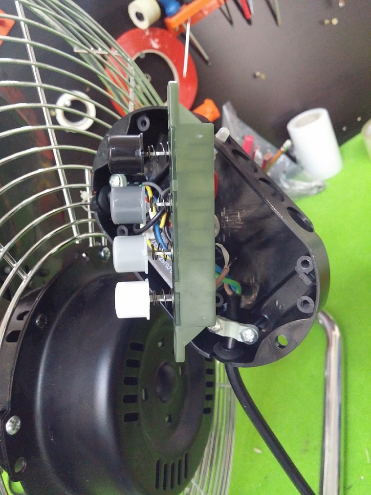

Potřeboval bych poradit,jestli jdou něják ještě utlumit otáčky větráku pomocí nějákého odporu,který bych přidal nebo kdyby byla ještě jiná varianta? Zkoušel jsem to kuchnout,ale našel jsem tam tenhle přepínač,kde jsou i odpory,ale to se mi už nechce rozdělávat. Poradí mi někdo jaký odpor případně ještě zkusit přidat? Je vidět,že pod každým tlačítkem je odpor,ale označení nevidím. Dík

Tlačítka vidím, ale odpory ne. Možná je tlačítka zakrývají, i když "něco" tam je.

no je to špatně vyfocený,ěnco tam je.Spíš bych přidal odpor za tuhle krabičku.Vedou z ní 3 dráty od 3 rychlostí.

Vacsinou je tam 3-rychlostny motor a len sa prepinaju vinutia - ziadna regulacia.

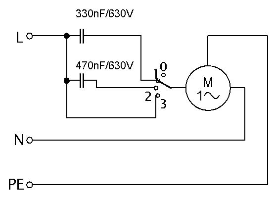

Můžeš to ještě regulovat zapojením kondenzátoru do přívodu - sériově, raději na 630V a o kapacitě 0,1 - až 1M, hodnotu musíš vyzkoušet, čím menší kapacita k tak i nižší otáčky. Mám tak snížený otáčky u o něco málo menšího větráku a je to bez problému, už je to nějaký rok, ale myslím, že jsem tam dával 560nF.

Dával jsem tam podobný svitek, vykuchaný z nějaký telky http://www.ges.cz/cz/svitkovy-kondenzat ... 13927.html princip zapojení je na obrázku.

když ho neroztočí 100nF tak musíš použít kondenzátor s větší kapacitou, případně jestli jich máš víc, tak je zapoj k sobě vývodama = paralelně, pro zvýšení kapacity. Pozor na to, že se vrtáš v síti a ty kondíky budou i po vypnutí ventilátoru ze sítě nabitý. Kvůli tomu se někdy překlenují rezistorem 500K-1M , aby je pozvolna vybil. Taky je možný, že se to nelíbí tý regulaci ve ventilátoru, to musíš polaborovat sám.

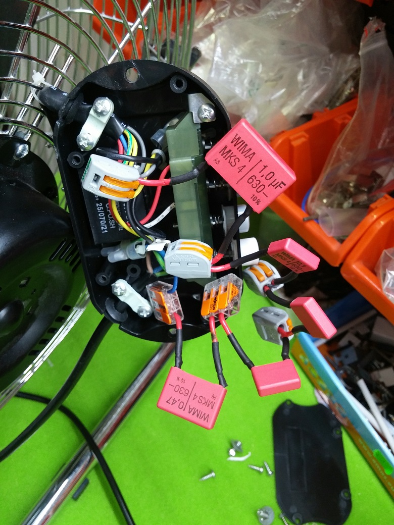

Tak se neroztočil ani po zapojeni 1x 470 nF 3x 100 nF a 1x 1u

Tys tomu dal - kondenzátory máš v sérii, kolik asi mají výslednou kapacitu?
