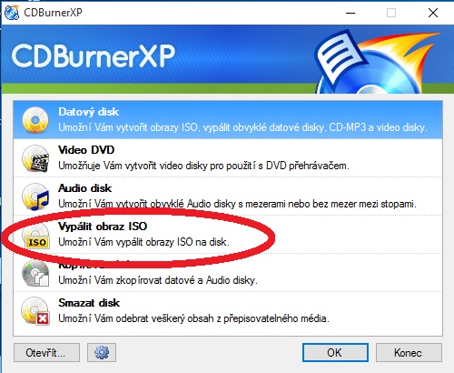

CZJKP1
Příspěvky: 2996
Bydliště: ČR-Praha 5
#15 Příspěvek od CZJKP1 »
Používám CDBurnerXP, je relativně malý, přehledný, je v češtině je freeware...
(84.99 KiB) Staženo 92 x
