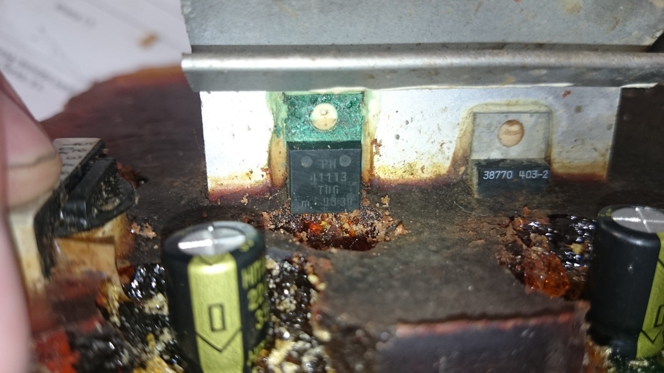

Zdravím,
potřeboval bych identifikovat součástku s pouzdrem TO220 (3 nohy). Potřebuju jí vyměnit ale za boha se nemůžu dopracovat k tomu co je zač.
Na pouzdře je vypsáno:
PH
41113
T06
m 9339
Sučástka je v ECU z Jeep Wrangler. Napájecí napětí ECU je 12V.
Nepoznává ho někdo.
Děkuju za jakékoly nápady!
(193.7 KiB) Staženo 370 x

Sanyo PNP tranz. -50V/-12A 40W, 2SB826R

To jsem našel taky - spíše ale tento - :nevim:

zkousel jsi hledat obrazky na googlu podle cisla ecu treba to uz nekdo nekde resil a je to vyfocene, nebo sem dej oznaceni ecu a ja se mrknu na par jinzch for.

Na tehle jednotkach odchazeni kondiky ale ty jsem vymenit a nefungule. Uz jsem prohledal snad vsechno a porad nic. Tenhle asi tranzistor vypada nevabne tak ho zkusim vymenit. Jen podle cisla jsem nemohl najit o co jde. Jaka je to soucastka.

podle jednoho fora mel borec problem ze mu to psalo chybu 46.
Tranzistor nahradil TIP41C a nebo BD911. zapojeni puvodniho by melo byt B-E-K a asi bude potreba odizolovat od chladice.

Tady je jednotka uplne mrtva. Ani se nerozsviti kontrolka motoru... :(

Podle fota se není čemu divit! :lol:
