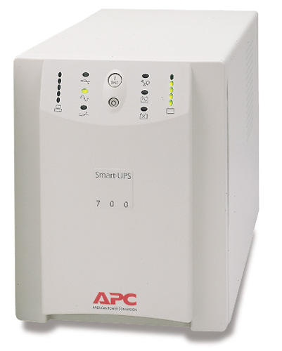

Zdravím, mám UPSku APC SMART 700INET.UPSku jsem koupil starší a zdá se mi, že dost hřeje.I když jsou baterie plně nabité, tak je po oddeklování vnitří velké trafo pořád dost horké, odhadem tak cca 45-50°C.A navíc UPSka podle Wattmetru odebírá ze sítě 23-25W, což se mi zdá jako vlastní spotřeba docela dost.Je to normální, nebo je v ní nějaký problém?
(35.43 KiB) Staženo 181 x

700 apc jsem v ruce neměl. Ale APC 1000 bere naprázdno taky kolem 20W ze sítě. Pokud ještě nabíjí baterii tak je to i více. Připrav se na to, že i s baterie bez připojení k síti si vezme kolem 20W naprázdno.

Podla mna je to normalne. Smart-UPS vzdy zrali dost.

Je jasne, ze sinusova line-interactive UPS so zeleznym trafom musi zrat viac ako nejaka blba off-line.
