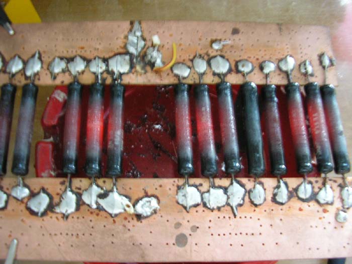

Metaloxidy při týrání svojí jmen. hodnotu zvětšují, až se přeruší. Dráťák bude mít větší indukčnost.
Největší jistotu budeš mít, když si seženeš drátový odpory Tesla TR507- 512, nebo podobné. Mají neskutečnou přetížitelnost. Ty bílý kostky od Chobota stojej za houby - občas se také přeruší.
(69.13 KiB) Staženo 141 x
Příspěvky: 8229
#4 Příspěvek od Michal22 »
Milane, co to máš- kapesní gril? :D

Fotku jsem našel na netu. Já bych neměl srdce je takhle trápit.

Milan_F píše:Fotku jsem našel na netu. Já bych neměl srdce je takhle trápit.
Radim píše:Nějaká možnost, jak to zjistit měřením nebo nějak jinak přímo na odporu není?
Dyť píšu, že dráťák bude mít větší indukčnost - je v něm smotanej kus drátu.
Jenže na te tvé fotce jsou odpory paralelně. Většinou se takto při umělé zátěži zapojují. A při paralelním zapojení cívek indukčnost klesá :D
