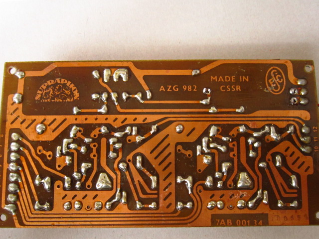

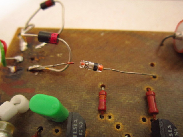

Zdravím, potřebuji zprovoznit předzesilovač AZG 982. Jedna GA 203 chybí, druhá je poškozena, viz foto.
Moje snahy je sehnat v obchodech čí na NETu jsou marné. Prosím tímto, zda někdo neví kde je pořídit, případně zda by byl někdo ochotný je prodat.
Případné dobré duši která by 2 diody byla ochotna prodat, samozřejmě vše usnadním, tzn. v obálce pošlu další ofrankovanou obálku s nadepsanou mojí adresou a samozřejmě peníze.
Předem všem děkuji za ochotu.
(140.32 KiB) Staženo 197 x

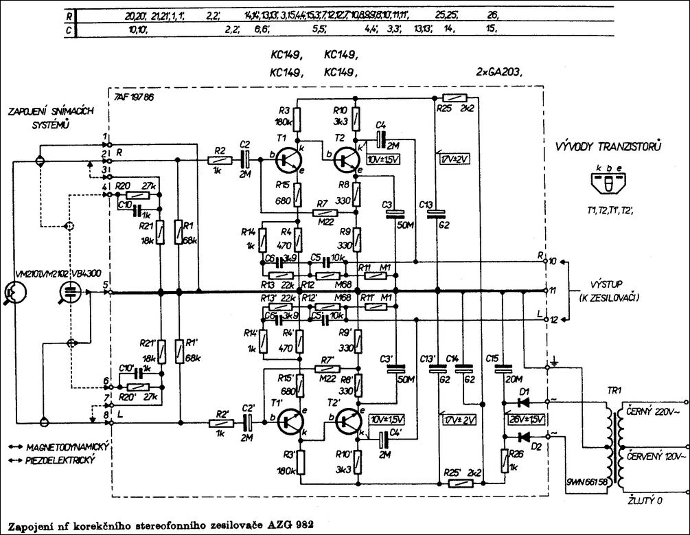

Ty diody jsou v napájecím zdroji a můžeš je nahradit křemíkovými typy (např. KY130 které jsou na fotografii).

S Ur nad 75V, KY130 samozrejme,... dnes skôr kúpiš 1N4007
Tá GA203 tam pracovala na hrane.

Nějak nechápu, co dělají hrotový diody v napájecím zdroji. Nový diody pak můžeš překlenout keramickým kondenzátorem 10n až 100nF dimenzovaným na dostatečně vysoký napětí.

Chtělo by ověřit jestli někde není zkrat - diody asi neodešly samy od sebe. Ty křemíkové tam možná někdo nabastlil při pokusu o opravu.

Těma kondenzátorama diody nenahrazuješ. Ty kondenzátory jsou nezbytný v případě, že zdrojem napájíš nějaké to radiozařízení. Klasická dioda se chová jako spínač a ten paralelní kondenzátor ji "odruší".
Teď píšu obecně o napájecím zdroji, který se netýká jenom tohohle korekčáku -
Pokud budeš síťovým napaječem živit radiostanici, nebo tranzistorový přijímač, budeš mít problém z brumem v reprodukci. Toho brumu se nezbavíš jinak, než zablokováním diod v můstku, nebo polomůstku (druhou stranu můstku dělá vinutí z vyvedeným středem) kondenzátory. Pak nepotřebuješ ani nějaký extra stabilizátor na vyhlazení. Stačí Ti jen správně zablokovaný diody, kvalitní vyhlazovací kapacita a správně zvolený trafo, který je dostatečně tvrdý a jehož napětí po vyhlazení nepřekračuje povolený napětí aplikace.
Myslím si, že diody 1N400X bohatě postačí pro provoz tohohle korekčáku. Každopádně před osazením novýma diodama proveď důkladné změření navazujících částí obvodu..
PS. Teď koukám, že ty diody nemá poškozený obvodem, ale někdo se je snažil "zrecyklovat" asi na tu krystalku ;-)

Ty Ge-diody nemají tak ostré koleno a tak nepotřebují ty "odrušovací" kondenzátory. A nezapomeňte, že se kolem Hi-Fi zařízení motali Hi-Fi konstruktéři. :wink:

Myslím, že v mnoha kusech tam byly KA50x, spolehlivost těch germanií nebyla asi moc vysoká v takové aplikaci.

Ne, narvi tam jakoukoliv křemíkovou, třeba 1N4148.
Kdyby jsi tam mermomocí chtěl "něco jako germánium", tak tam narvi BAT46.
