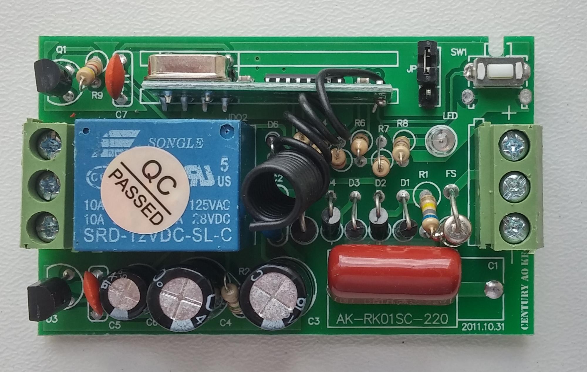

Nedavno probehla slevova akce na dx.com tak jsem neco koupil. Spinaci zarizeni na DO. Nedalo me to a podival jsem se na streva, a hned problem, Jsem si pri rozdelavani vsimnul ze ta civka, antena se nejak hybe, no bodejt by ne kdyz je spatne pripajena. Pak je tam mikrospinac na ktery neni z venku pristup. Bud je to zamer, jen servisni tl., a nebo je to treba reset tl, ale pak tam zapomeli udelat dirku. Vezmu lupu a dukladne projdu spoje.

Zajímavé je že na DPS je místo ještě pro jedno DO.

Ten červenej kond bych vyměnil za X2 275V,tenhle moc nevydrží.
