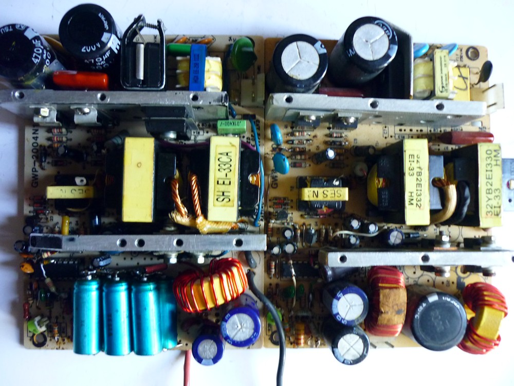

Danyk se zmiňuje o primáru 20z z 20ti drátů 0,5mm a sekudáru 14z z 28drátů stejného průměru. To tam prostě nedostanu. Dělají se měděné lakované pásky kde je seženu?

Trafo v tomto zdroji běží na 20KHz a je lepší víc menších drátů paralelně, nebo použít lanko z vodorovných vychylovacích cívek, také třeba čtyřikrát paralelně.
Někdy se probije i to PC trafo, když dáš zdroji kouř půl hodiny natvrdo a bez chlazení.
002.JPG- 5 až 28V - 20 až 56V / 40A
- (185.08 KiB) Staženo 127 x
