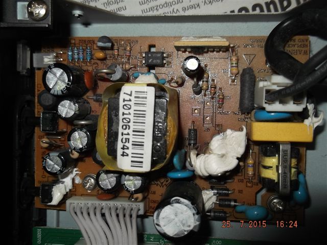

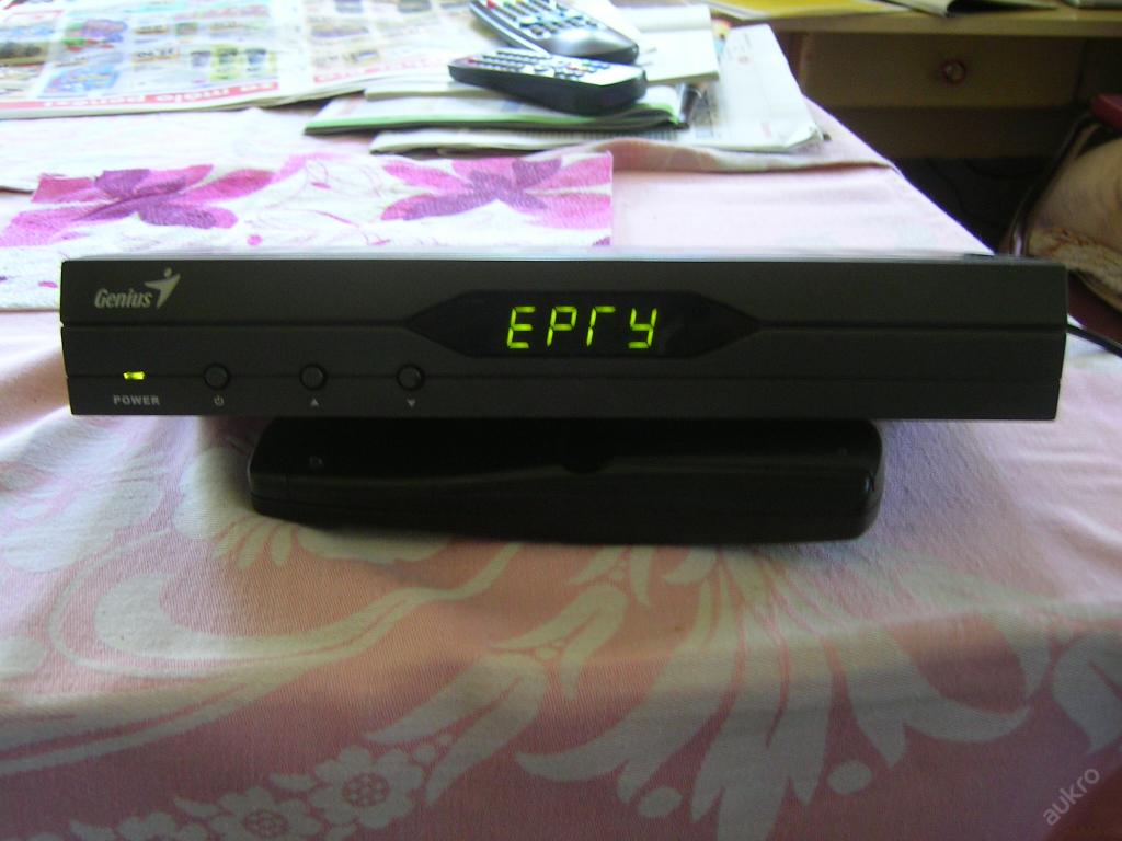

Zdravím místní přispěvatele. U STB se objevil na displeji nápis viz.příloha. Zkoušel jsem proměřit napětí zdroje (7V; 12V; 3,3V). Na větvi 7V jsem naměřil 6,59V, na 12V naměřeno 11,84V a na 3,3V naměřeno 3,34V. Vyměnil jsem jsem všechny elyty mimo 33uF/400V. Po této výměně mám na 7V větvi napětí 6,68V, na 12V větvi je 11,98V a na 3,3V je 3,34V. Nemáte prosím někdo nějaký další nápad? STB se chová stále stejně. Foto zdroje je také v příloze.

Ty C byly měněné proč? :wink:
