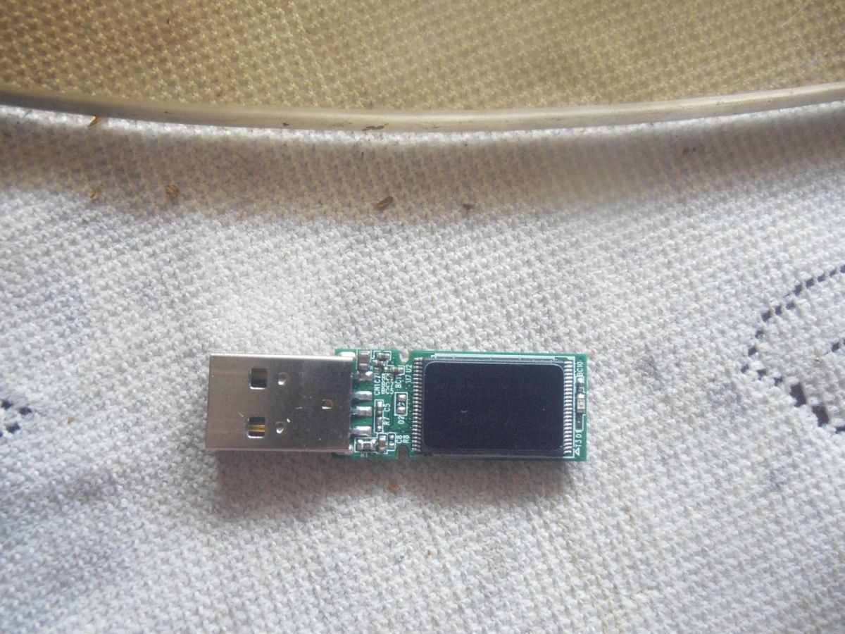

Ahoj
tahle fleška USB 2.0 64GB přestala fungovat po vložení do slotu (notebooku nebo počítače) se nic neděje. žádný pád, náraz ani koupel se nekonala. na tišťáku žádné viditelné poškození ani studeňák, potřeboval bych aspoň zachránit data cca 50GB
(173.42 KiB) Staženo 161 x

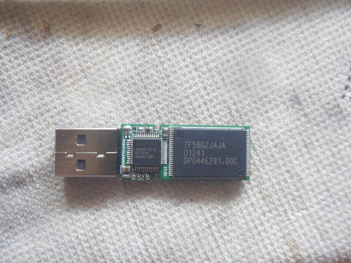

ocenil bych jakoukoliv radu
(188.11 KiB) Staženo 173 x

Zkontroluj (propískni), zda vede napájení a USB linky až na controller, jestli není někde něco přerušeno, zejména pájení konektoru USB, případně jesli nemá uvnitř ohnuté plošky. Pak změř to, co je asi označeno R1, možná je to odpor plnící pojistkovou funkci, ale z fotky nejde hodnota přečíst. Můžeš změřit substrátové diody D+ a D- linek, jestli není některá ustřelená. Jestli odešel řadič, tak máš nejspíš smolíka, data se dělí na zálohovaná a ztracená...

Na odporu je nápis 1R5

měřák ukazuje 130 ohm ale na desce může být hodnota jiná . odpájet to nerisknu tak malý hrot nemám ani horký vzduch

Jestli je ten 1R5 v napájení od USB k elektronice a má 130Ω, tak je to dostatečný důvod, aby flashka nefungovala, otázkou je, jestli je vadný odpor příčina, nebo následek problému, každopádně je potřeba ho vyměnit a uvidí se. Pokud výměnu nedokážeš udělat, neznič to a nech to udělat někomu z okolí, kdo to umí. K tomu je velmi vhodné mít v profilu vyplněné bydliště.

5v leze do desky diody jsou ok (v obou směrech ukazují cca 300mv )tak snad jen ten odpor........ co?

Dioda by měla ukazovat jen v jednom směru. Jinak by neplnila svoji funkci.
Pokud máš za odporem +5V, tak to máš asi blbé.
Jedině ještě sehnat stejnou flešku a zkusit přeházet ty paměti (nejsou to BGA, tak by to šlo pěkně).
