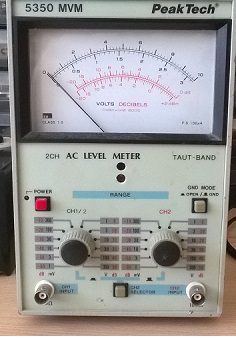

Nemáte prosím někdo dokumentaci k milivoltmetru PeakTech 5350 MVM? Byl bych velmi vděčný i za to (pokud víte), jaký to má mezní kmitočet. Na googlu se nedá nic najít. Předem děkuji za jakoukoliv pomoc.

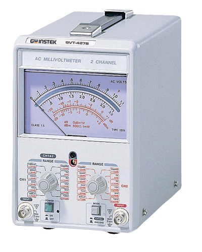

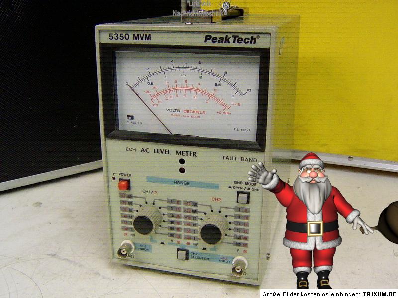

Dost mi to připomíná GW Instek GVT-427B. http://www.gwinstek.com.tw/en-global/Pr ... B_GVT-417B

Fredis: Dnes jsem to teda hledal znovu a našel jsem toto: Obrázek na ebay s tím santou, pak nějaký německy fórum HiFi tam byl odkaz na oficiální stránky PeakTech ale už !nefunkční! a potom nějaká stránka o pračkách (orig. Washmachine). To asi vše co jsem našel na Googlu. Prodejce z aukra návod nikdy prý neměl (a podle tel rozhovoru tomu asi moc nerozuměl po technické stránce). Tak tě alespoň prosím o to co jsi do toho Googlu psal, já jsem tam zkošel psát ten typ a pak i "pdf", "manuál", "handbuch" ... (asi jsem hloupej...), ten prodejce mi říkal že to před 2 rokama taky hledal a našel. :cry: . Na internetu pořád píšou že je to dvoukanálové (to asi vidím) a nic víc nemůžu najít.Jinak děkuju za všechno.

Já se na něj na Aukru díval :lol: :lol: a hledal, protože se mi líbil. Chodí do 500 kHz s -3dB do 1 MHz a je to udělaný pro stereo. Měl jsem to rozepsané a přišla návštěva.
Na odkazu http://www.ebay.ca/itm/PeakTech-5350-MV ... 19d78ab818 německy píšou, že normání měřicí rozsah je nad 500 kHz, pro pokles 3 dB až 1 MHz. Dole je anglicky 5 Hz - 800 kHz, tak si vyber.
Z odkazu:
1.) Peak Tech 2-Channel AC Voltmeter; 12 voltage ranges; 1000µV-300V FS; Frequency Range 10Hz- approx 1Mhz.”
2.) great V & dB scaled meter with special double pointer
3.) Average Responding; Scale in RMS Volts (Linear) & dB (Logarithmic), ~10 MegOhm input.”
4.) dB range is -72 dBm to +52 dBm
6.) Input impedance is 10 Mohms; AC amplifier output is ca.150 mV rms open circuit for full scale meter indication;
Other Info: The 5350MVM is primarily intended as a electronic-voltmeter, however it can indicate both voltage and dB. The meter has a linear AC scale with a logarithmic dB scale underneath.”
Hledal jsem frázi PeakTech 5350 MVM a byl to druhý odkaz.
