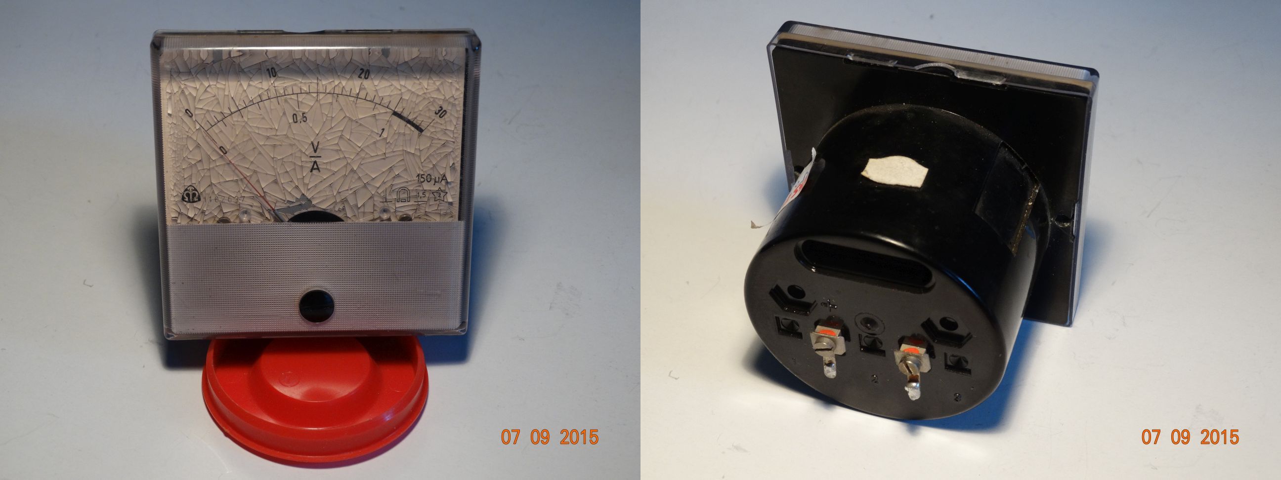

Dandy87 - Měřák jsem našel, večer sem dám fotku.

Fotka je tady:
(197.56 KiB) Staženo 234 x

#15 Příspěvek od jjilek »
Je OK, samozřejmě. Původně jsem počítal s tím, že nakreslím novou stupnici, ale pak jsem koupil jiný, který jsem jen přemontoval. Proto jsem ten původní mohl nabídnout.
