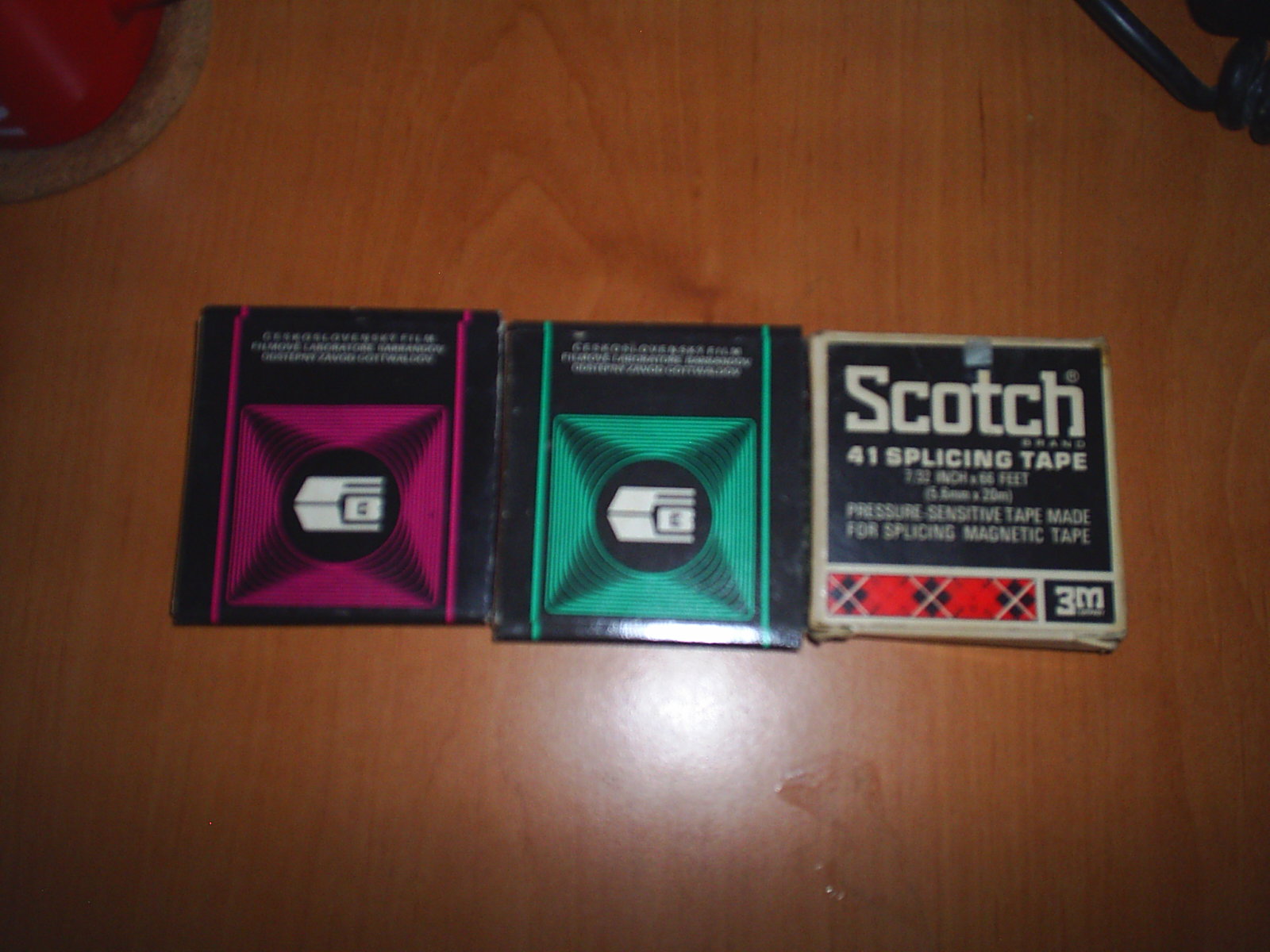

#6 Příspěvek od Dikobraz »
Dnes už se asi neprodává.
(242.08 KiB) Staženo 168 x
Sendyx
Příspěvky: 12454
#7 Příspěvek od Sendyx »
S dobrým výsledkem se dají použít některé dnešní relativně běžné pásky, ono 3m nebo někdo další prodává určitě něco podobného, byť pro jiné účely.

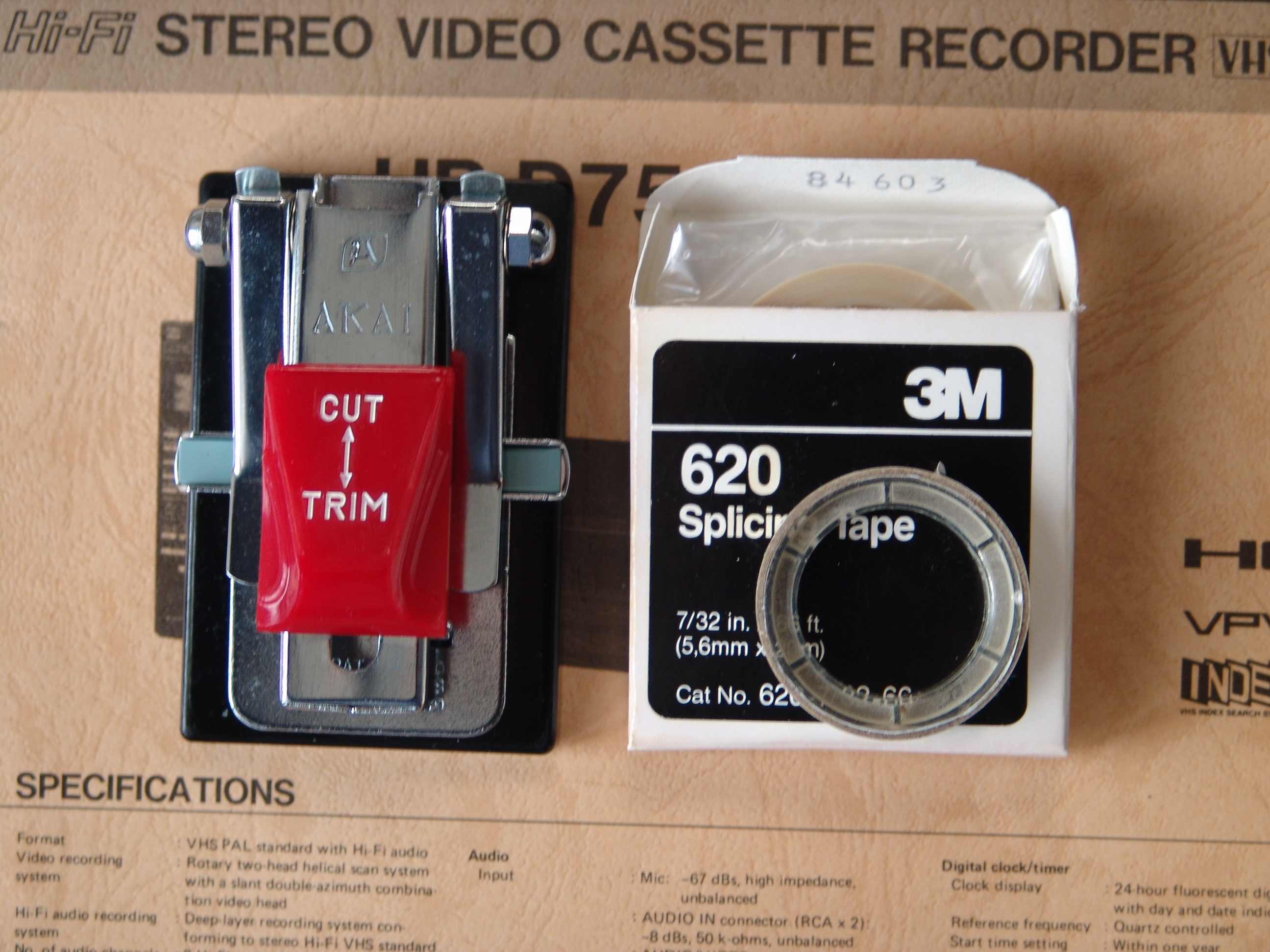

stefan31
Příspěvky: 1350
#15 Příspěvek od stefan31 »
Používam takýto strojček a lepiace pásky 3M , tá vrchná bola v krabičke ako na obr. od Dikobraza (SCOTCH-3M), kúpená niekedy v r. 1970 za 30.-Kčs a lepí dodnes, tú v krabičke som kúpil v UK. Na ebay sa dajú občas zohnať aj iné sety na lepenie, celkom dobre vybavené boli od fy. BASF, napr. aj zavádzacími páskami....
Stefan31
LS
(246.51 KiB) Staženo 158 x
