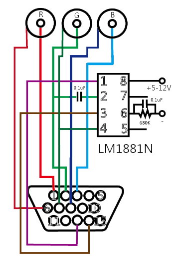

Zdravim resim tu jeden problem a to nejakou prechodku component -> VGA
bohuzel to co tu mam nebo co sem nasel ke stavbe tak nefunguje .. bud dostanu ze neni pripojen kabel .. nebo neni signal..
konkretne neni pripojen kabel dostavam pri pripojeni originalniho kabelu co sem koupil .. component na vga.. :D
jedine co sem nasel co se i ve schematku jevi celkem funkcne.. je prilozeno v priloze.. ale je problem ze se mi nepovedlo nejak za rozumnej peniz koupit ty svaby..
nemate nekdo schematko co funguje ? nejlepe mate ozkouseno na vlastni oci..
EDIT : Tak nakonec funguje(na me strane je problem se zelenou barvou ale to bude chyba na me strane) schematko s LM1881 .. puvodne neslo ale pak me jeste napadlo prepnout WII do rezimu HD (funguje jen v pripade pripojeneho component kabelu.. wii -> nastaveni -> TV..-> a posledni polozka HDTV nebo neco v tomhle smyslu)
EDIT2 : WII posila obraz v rezimu YUV proto ten zeleny obraz .. tak jeste zkonvertovat to pak sem zas dam overene schematko
(48.51 KiB) Staženo 214 x
FUNKCNI SCHEMATKO
(27.64 KiB) Staženo 122 x

to vypada pekne =) uplne vidim jak jsou tam stejny svaby jak sem posilal schematko :D napisu mu a uvidim co znej vypadne za cenu ale i za tech 14 je to fajne

Kdyz se mrknes do datasheetu k LMH1251 (ktery je tam urcite pouzity)
tak tam mas popsano bud to nechas na auto nebo sd nebo hd.. =)

Levne reseni by mohlo byt tady :
http://poofycomputers.com/ps2vga/pics/p ... d-chip.jpg
pinout pro PS2 :
http://psx-scene.com/forums/attachments ... 937671.jpg
vyzkousim a dam echo jen tu nemam zadne LM1881 tak musim pockat az prijde
Příspěvky: 8278
#9 Příspěvek od xsc »
To je řešení, které nemění framerate ani rozlišení, jen vytváří h+v sync. Nevím, jaký výstup umí nastavit PS2, ale v případě klasického TV signálu na vstupu bude fungovat, jen pokud se monitor dokáže synchronizovat na TV normu, tedy 576i50. Takových moc není.

Uvědom si, že většina těch levných zapojení převodníků, ať už RGB -> VGA, CVBS -> VGA nebo komponent -> VGA funguje v systému televize podle normy FCC, tedy zdrojový signál má 60 půlsnímků prokládaně 525 řádků, z toho zpravidla 480 viditelných.
Evropské normy mají 50 půlsnímků prokládaně, 625 řádků, z toho 576 viditelných (vlastně televizní signál jich má 575, no tak bude jeden řádek pro VGA zatemněný). Rozlišení je z principu SD. Do HD formátů je možné signál upscalovat, do obrazu to ale nepřidá nic, co tam v SD nebylo.
Převodník tedy může celý obraz převést do formátu VGA jednoduše, pokud monitor podporuje příslušnou snímkovou a řádkovou frekvenci (576i50), nebo složitě, pokud monitor vyžaduje jinou řádkovou i snímkovou frekvenci, případně umí pouze progresivní scan.
Navíc formát VGA má dvě možnosti synchronizace - buď po samostatných vodičích H a V nebo složeným synchronizačním impulsem posazeným na "zelený" signál.
