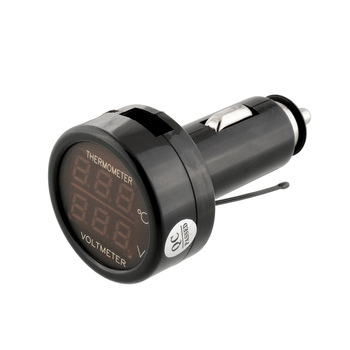

Veľmi dobra vec je voltmeter do zasuvki zapaľovača,hned vidiš keď je problém z nabijanim.

V zapalovaci sa da pohodlne zmerat napatie aj obycajnym multimetrom.

V případě přechoďáku na svorkách akumulátoru bude voltmetr do zapalovače ukazovat, že je napětí OK, protože v palubní síti OK je, ale akumulátor se v takovém případě nedobíjí, nebo dobíjí málo. Feliciácké alternátory taky trpí povolováním šroubových spojů v diodovém bloku, pak by to nenabíjelo, což poznáš voltmetrem. Měř jednak přímo na kontaktech akumulátoru a potom taky na svorkách, co jsou kolem kontaktů, tím poznáš ten případný přechoďák.
