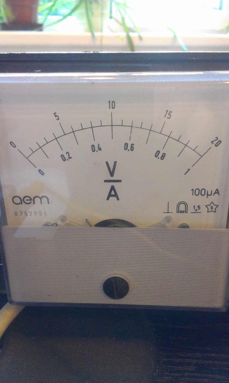

Zdravím, mám doma školní stabil. zdroj BK127 a bohužel mu nefunguje ručičkový kombinovaný ampérmetr/voltmetr.
Nevíte, kde by se dal koupit stejný nebo ekvivalentní za rozumnou cenu?
Díky

Omlouvám se, jak se pozná citlivost ? Připojím (snad) lepší obrázek.
Veliost panelu 8x8cm.
Panel
(178.56 KiB) Staženo 151 x

Máš ji tam napsanou , 100µA . Pokud jsou na svorkovnici vzadu jen dva vývody , jen přehodíš stupnice . Pokud jsou 3 nebo více , musíš přenést systém .

Citlivost je tam napsaná 100µA. Je to pořád 100µA, akorát se to přepíná mezi napětím a proudem ve zdroji.

BOBOBO píše:Máš ji tam napsanou , 100µA . Pokud jsou na svorkovnici vzadu jen dva vývody , jen přehodíš stupnice . Pokud jsou 3 nebo více , musíš přenést systém .
Až nebudu zdroj potřebovat, rozdělám ho a kouknu, kolik je ta tam vývodů.
BTW: Jak to myslíš "přenést systém" ?

Dodo píše:BTW: Jak to myslíš "přenést systém" ?
Rozebrat a přendat střeva...

No já myslím, že ti půjde jen o ten měřící systém, stupnici máš zachovalou, takže ji stačí přesunout do jiného měřidla MP80. Btw mám taky ten zdroj a stupnice je už sloupaná. Na vnitřním odporu systému v tomto případě moc nezáleží (měříš tvrdé napětí) a stupnice stejně neumožňuje moc přesné odečítáí. Rozsahy měřidla a výchylky stejně nastavuješ trimrama na desce ve zdroji. Tak bude stačit si pohrát s hodnotama trimrů.

Mám to na stole, měřidlo je běžný depréz MP80-100µA s dvěma vývody.

to hrivan: Na odkazu není MP80 Metra Blansko (80×80mm) - nebude mechanicky sedět.

Na zadní straně MP80, MP120 je hned 5 předlisů pro menší standardní svorky plus dva velké na proudové svorky ampérmetrů nebo wattmetrů... Ale vícesvorkové (vícesystémové, vícerozsahové) přístroje se v běžných slaboproudých přístrojích nepoužívají tak často, spíš minimálně.
