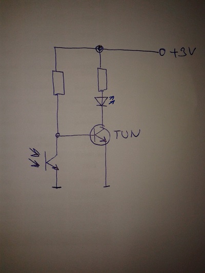

Místo odporu 4K7 bude 47ohm+červená ledka a napájení 3v. Jaký odpor místo 100K , jaký tranzistor a foto dioda nebo fototranzistor???
PŘI DENNÍM SVĚTLE LED NESVÍTÍ, (FOTODIODA NEBO FOTOTRANZ NEPRŮCHODNÝ) , ZA TMY BY MĚL FOTO TRANZISTOR NEBO FOTODIODA UKOSTŘIT BÁZI TRANZ. A LEDKA SE ROZSVÍTIT.

A ty se konečně vymáčkni k doplňující otázce: jak si představuješ, že budeš živit tu svítící LEDku?
Takže jej asi první odhalil Danhard.
No ale máme tu první problém- např. bílé LED mu na 3V nebudou moc spolupracovat...

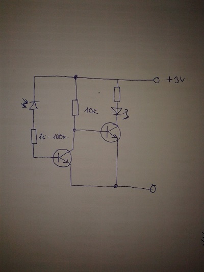

Na tý diodě, pokud jsem to schéma dobře pochopil, tak ta LED IR má fungovat jako fotodioda v hradlovým režimu - Nebyla by na to lepší fotodioda třeba 1PP75 nebo její současný analog? Vygenerovaný proud tý LED je dost slabý na to, aby "přetočil" průchozí proud odpor - báze - emitor.
Pokud by chcel tuhle diodu provozovat v klasickým režimu, musel by ji přepólovat - Test, jak se chová IR led použitá jako fotodioda jsem neprováděl, takže nedokážu určit, zda by v tomhle zapojení dostatečně seškrtila tento tranzistor. Pokud by ale na svým schématu nahradil tu diodu tranzistorem NPN, kde by emitor byl na GND a kolektor na bázi toho jeho, mohl by z plusové sběrnice přes odpor a fotodiodu zapojenou zdánlivě obráceně. Tak se normálně fotodioda zapojuje, když se nepoužívá v hradlovým režimu (generující napětí při osvětlení). propuštěný proud při osvětlení otevře přidaný tranzistor a ten svede buzení toho na schématu a LED světýlka pohasne. V tom případě by možná 100K mohl nahradit 10K a odpor 4K7 nahradit nějakým snad 10R a bílou LED pro nižší napětí. I tak to ale "pojede na hraně".

Po osvětlení fototranzistoru dojde k odbuzení tranzistoru a LED pohasne až do úplné tmy. Odpor v bázi zvol tak kolem 10K a v kolektoru z LED podle jejího povolenýho proudu a barvy. Bílé LED fungují pouze některé a to ještě bez odporů. 3V je oblast, kdy bílá začíná svítit a provozování bez omezovacího odporu může vést v případě čerstvé baterie k jejímu zničení. Částečně vyčerpaná baterie LED nerozsvítí.. Takže bílou LED nepoužívat pro 3V..
Fotografie0065.jpg- Mínus baterie (GND) se připojuje na emitory. proto značka GND na emitorech
- (58.65 KiB) Staženo 194 x
